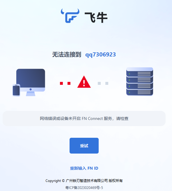

2025-6-25 11:16:32 显示全部楼层
image.png我也是同样的问题
我重新吧路由器默认的MTU值改了,这几天没有问题了,建议试一下  详情 回复
2025-6-25 16:58
