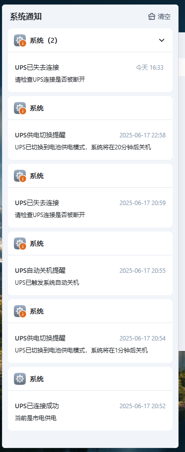

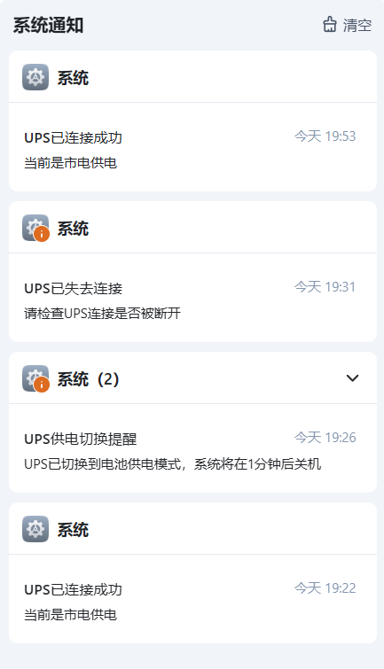

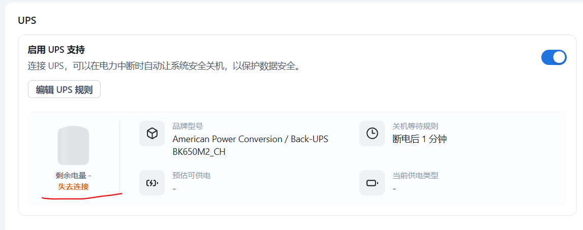

设备环境:(i3-8100T物理机、公网动态域名、9.11最新系统,
BUG现象:(给飞牛配置了一台施耐德BK650M2 ups,从初次连接开始,设置停电多少分钟关闭NAS和ups,每次停电之后再来电NAS开机后,总是提示UPS失去连接,这时候只要重启一次NAS就恢复正常了)
出现频率:(每次停电必现)
联系方式:(351群-子树不语)
日志文件:(系统BUG日志已收集,如有需要可联系提供)

有结果了吗?我的也是同样问题断 电后再上电提示UPS失去连接,重启一下又好了
我重启都不好,查了一下是ups序列号因为更新变乱码了,结果还改不了,不知道怎么办了  详情 回复
