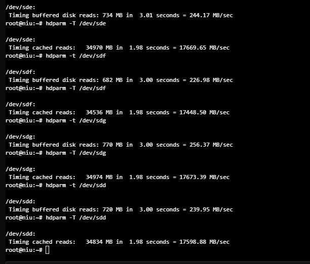

单盘读取速度测试正常,附上速度测试截图

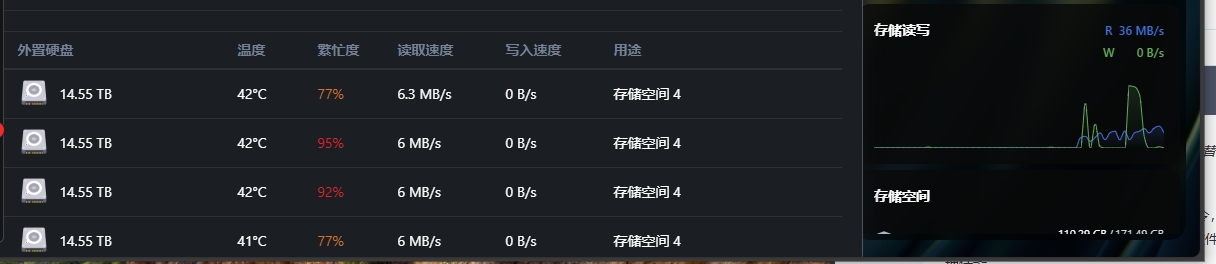

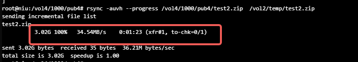

以下是RAID5往另外的硬盘复制数据(读取),单盘读取速度才6MB/s,繁忙度波动不稳定,最高能达到90%多,平均速度34M/s:

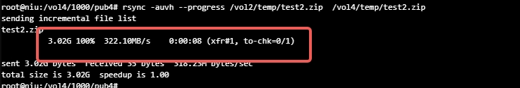

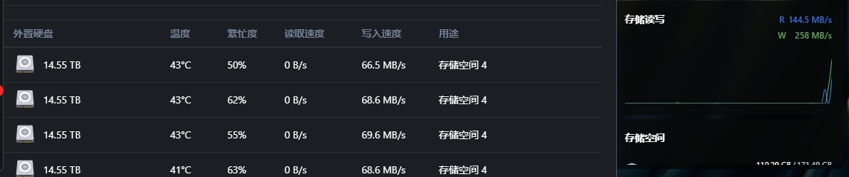

以下是另外硬盘往RAID5写数据,平均速度300MB/s:
