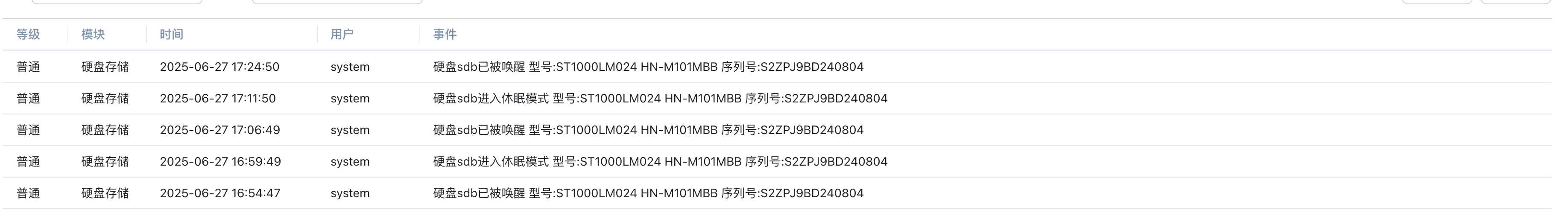

设备环境:exsi虚拟机
设备ID 99e048c8cc784e36b4ce0f97efd606405ad24664
BUG现象:系统更新到0.9.11后,设置硬盘按需休眠,频率5分钟, 但是唤醒的概率不是5分钟,每次唤醒后5分钟后能按照系统设置的5分钟后休眠
出现频率:概率
联系方式:andrewlu
日志文件:
这个是日志截图
我通过blktrace命令输出到一个文件, 这个文件的创建时间是 16:43 ,里面有一个相对时间 通过对比日志文件,每次都是 trim发起的命令导致硬盘唤醒

2025-7-4 16:47:46 显示全部楼层
有trim进程要确认一下是否有设置快照或备份等等定时任务
关于0.9.10之后出现无法休眠的情况可以参考链接的说明进行排查
休眠问题排查攻略 ** 部分朋友疑惑旧版本系统可以看到休眠日志而新版无记录, 是因为以前的版本休眠是模糊检测,系统发了休眠指令就判断休眠了,实际设备的休眠情况并未主动识别。 0.9.10版本自定义休眠逻辑更新后,休眠判断更严格,会靠smart信息准确判断休眠,判断不了日志就不会不展示休眠 **包括不支持SMART检测的硬件,也不会在日志记录为休眠了,实际硬盘在新版本依然会自动休眠。
