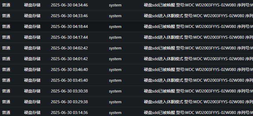

BUG现象:升级fnOS 0.9.12某个硬盘会莫名其妙的唤醒、休眠,然后又唤醒、休眠,进入一个循环,实际上是一直并未休眠,之前的版本是正常的,另外,sdd和sdc组了raid1,sdc没有这个问题,排除了应用程序调用的可能,如果是应用程序定时调用的话,sdc和sdd通过raid1组成了存储空间1,sdc一直未出现异常唤醒、休眠这种情况。日志请见下图:

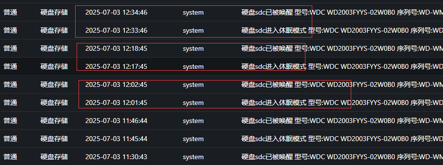

BUG现象:升级FNOS 0.9.12后raid1中的一块西数(wd)硬盘不休眠,查了下日志,发现该硬盘在某个时间休眠后,1分钟后就被唤醒,导致实际上此硬盘并不会休眠。日志如下:

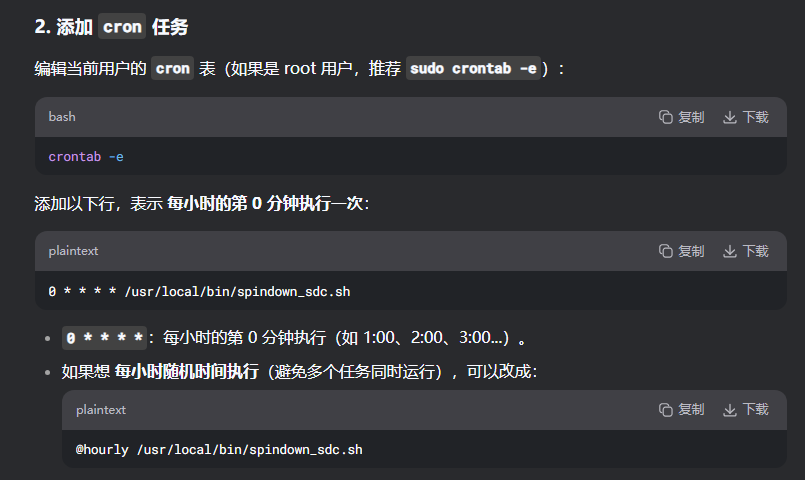

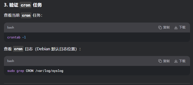

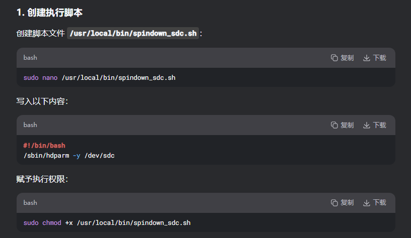

定时执行休眠的脚本(来自DeepSeek),供参考

2025-7-8 08:10:44 楼主 显示全部楼层
我目前用这个办法暂时解决了无故唤醒的问题
