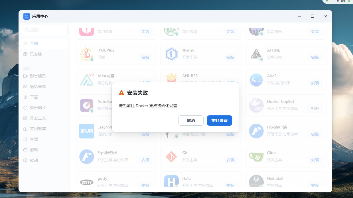

设备环境:物理机
BUG现象:
应用 AutoBangumi 安装失败。原因:docker服务未初始化。
联系方式:飞牛私有云 fnOS73-叹服
2025-7-14 18:51:58 显示全部楼层
确认一下docker是否正常启用、docker的存储位置有没有正常设置

2025-8-5 13:57:41 显示全部楼层
有没装1panel,然后用1panel改了docker源
我都就是这个问题  详情 回复

2025-9-7 22:58:19 显示全部楼层
在docker配置里调整下镜像源就行了
我都就是这个问题
应该是这里面 /etc/docker  详情 回复
2025-9-18 16:54
论坛有解决方法,我找下,就是从1panel的备份文件里恢复过来,1panel把飞牛的docker配置覆盖了,他不是修改,是覆盖,但旧文件还在,可以找回  详情 回复
2025-9-18 16:51
52
2025-9-18 16:51:37 显示全部楼层
makayou 发表于 2025-9-14 20:56
我都就是这个问题
52
2025-9-18 16:54:35 显示全部楼层
我都就是这个问题
应该是这里面 /etc/docker
