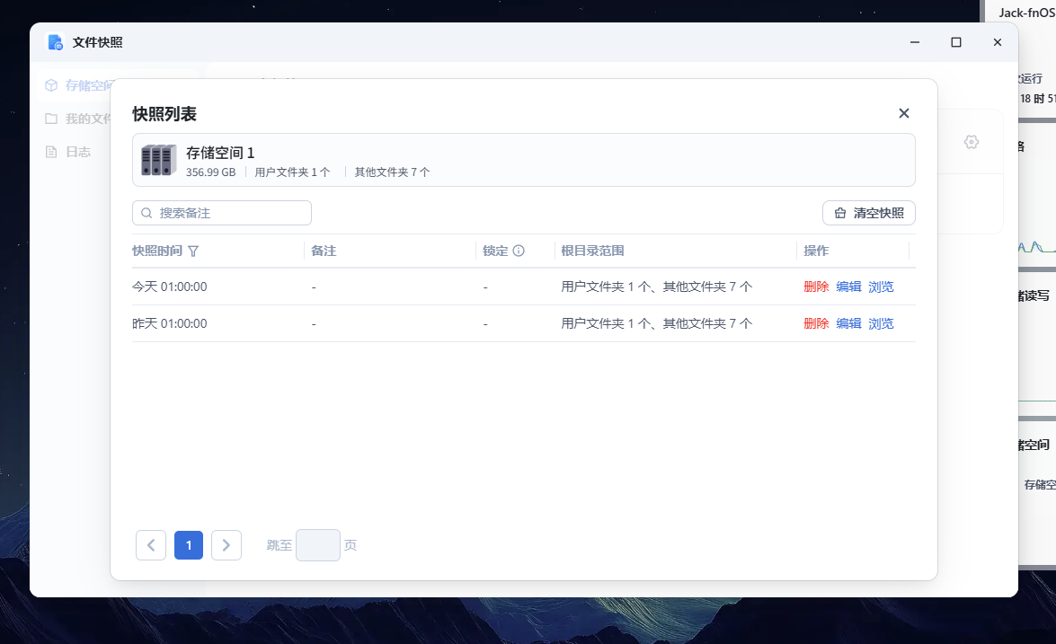

设备环境:物理机 系统版本0.9.x
BUG现象:使用最新得快照app,然后更换了物理机,直接硬盘迁移过去,然后发现快照列表有很多快照信息,但是是空的,而且无法删除。
出现频率:必现,只要有快照情况下,迁移物理机必然出现
应该是快照数据库残留数据,建议可以多个按钮清理,或者做个启动脚本,发现物理机cpu出现变化自动清理下快照数据库

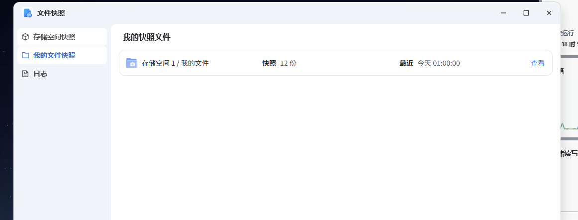

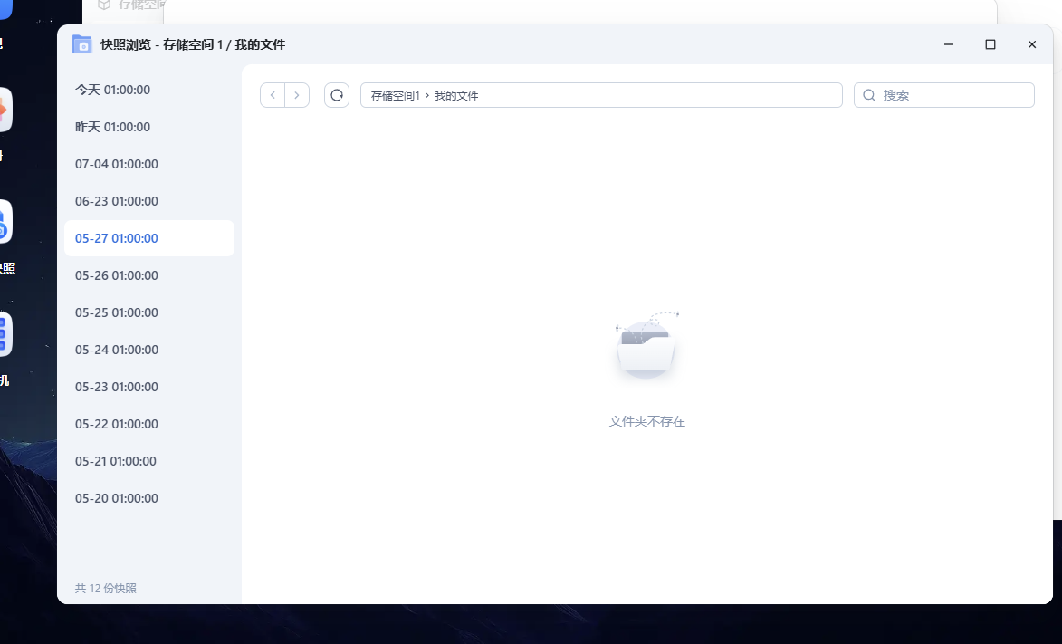

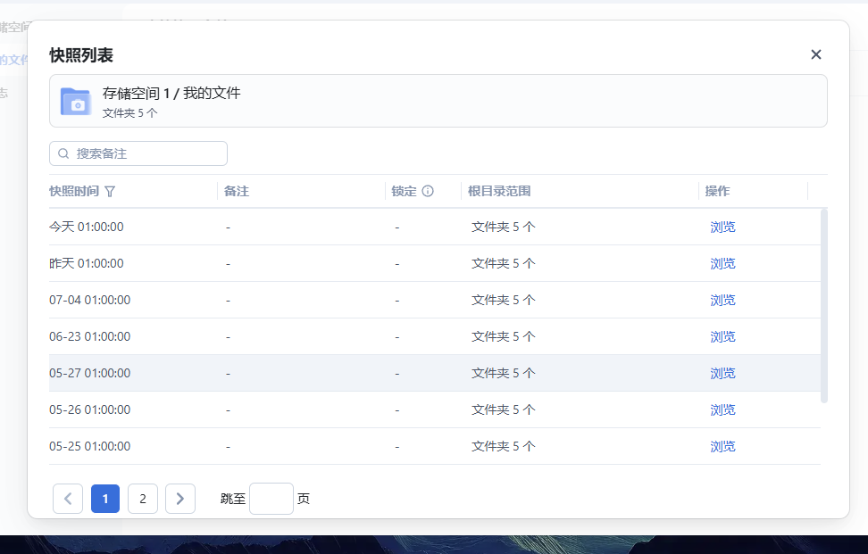

实际有用得:
快照列表:
实际上是空的:

2025-12-18 21:18:32 显示全部楼层
我的方法是,先卸载所有空间,然后启用快照,确保快照能运行,然后挂载所有空间就能打开快照了。
只能把空间干了,无解,快照打开没问题,就是有残留  详情 回复
2026-1-31 13:06
