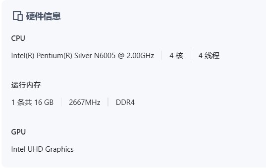

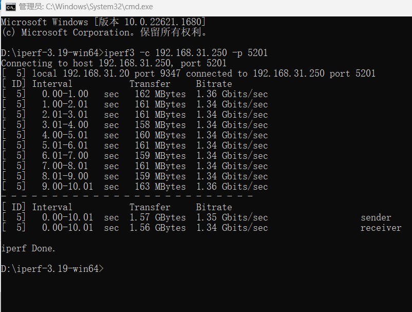

飞牛是i226 2.5G网卡,客户机网卡2.5G是RTL8125B
打流怎么才1.4G?是设置问题,还是飞**UG,
大佬们帮忙看看!

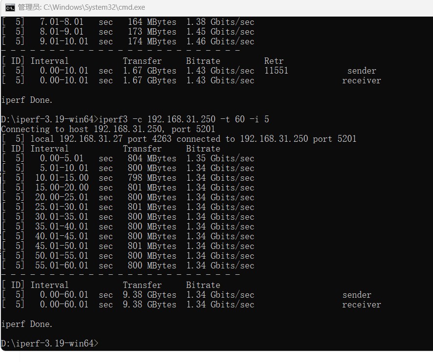

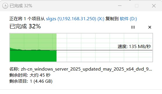

2025-7-14 19:39:24 显示全部楼层
重传次数挺高(11551),表明链路不够稳定, 可以试一下替换网线,直接文件对拷看看
iperf3 可以试一下多线程
怎么折腾都是这样速度  详情 回复

网线才6米,通过福禄克。
23
2025-7-15 10:01:47 楼主 显示全部楼层
iperf3 可以试一下多线 ...
怎么折腾都是这样速度

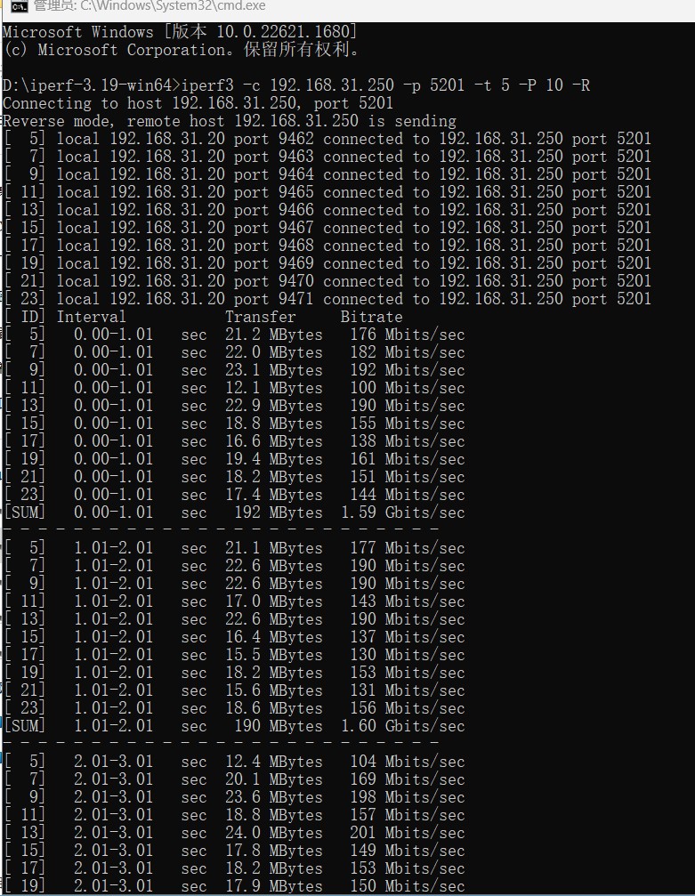

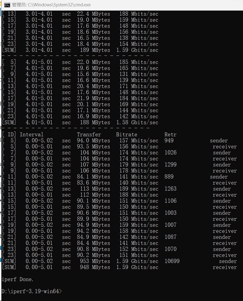

2025-7-15 17:26:46 显示全部楼层
试一下 -P 参数
一样的,看下面截图  详情 回复

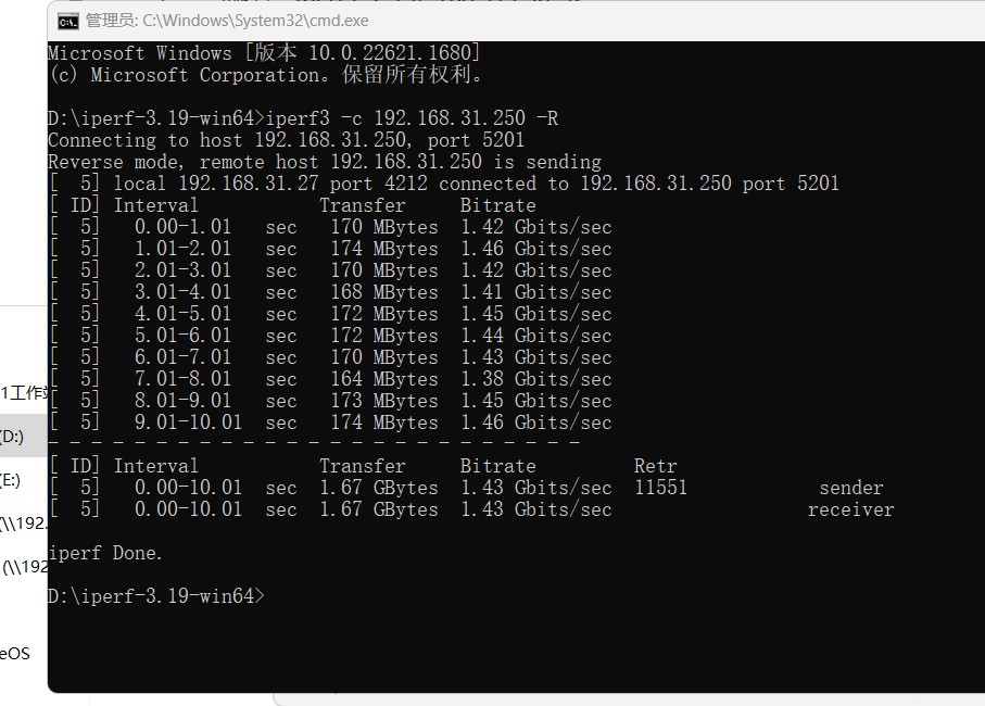

2025-7-16 11:44:56 楼主 显示全部楼层
23
2025-7-16 11:45:54 楼主 显示全部楼层
一样的,看下面截图

2025-7-18 16:34:58 显示全部楼层

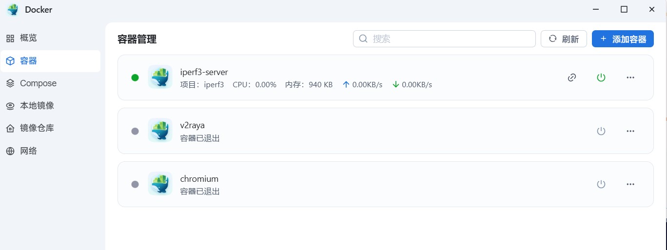

我这能跑满,你看看是不是硬件问题,2.5G网卡应该是黄灯绿灯都亮。
飞牛有iperf3命令,不需要docker
