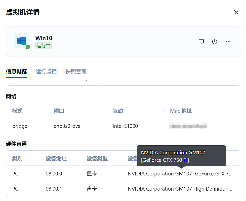

2025-8-7 00:28:59 楼主 显示全部楼层
折腾了很久,更改libvirtd.conf的max_client_requests的数值,设置/vol1 开机自动挂载等等,最后是显卡直通导致的假死问题。
下面是AI给的原因:
  • 设备资源冲突:当同一 IOMMU 组中存在多个设备时,直通操作可能因资源锁定而阻塞。例如,在虚拟化环境中尝试将多个设备同时直通给虚拟机,可能会导致资源分配冲突,进而引发系统假死。
  • 状态同步延迟:虚拟化管理平台与底层组件间的状态同步机制存在缺陷。以 Harvester 平台为例,其控制器与底层 KubeVirt 组件间若状态同步不及时或出现错误,可能使设备状态卡在 “in progress”,导致系统假死或无响应。
  • SR-IOV 配置干扰:若环境中同时存在 SR-IOV 和 PCI 直通配置,可能产生资源管理冲突。两种技术在对硬件资源的管理和分配上可能存在重叠或冲突部分,影响系统正常运行,导致假死。
  • 系统资源竞争:宿主机和虚拟机之间存在对应设备的资源竞争,可能导致宿主机或虚拟机崩溃。例如,多个虚拟机同时直通访问同一类型的硬件资源,可能会造成资源争用,使系统资源耗尽,引发假死。

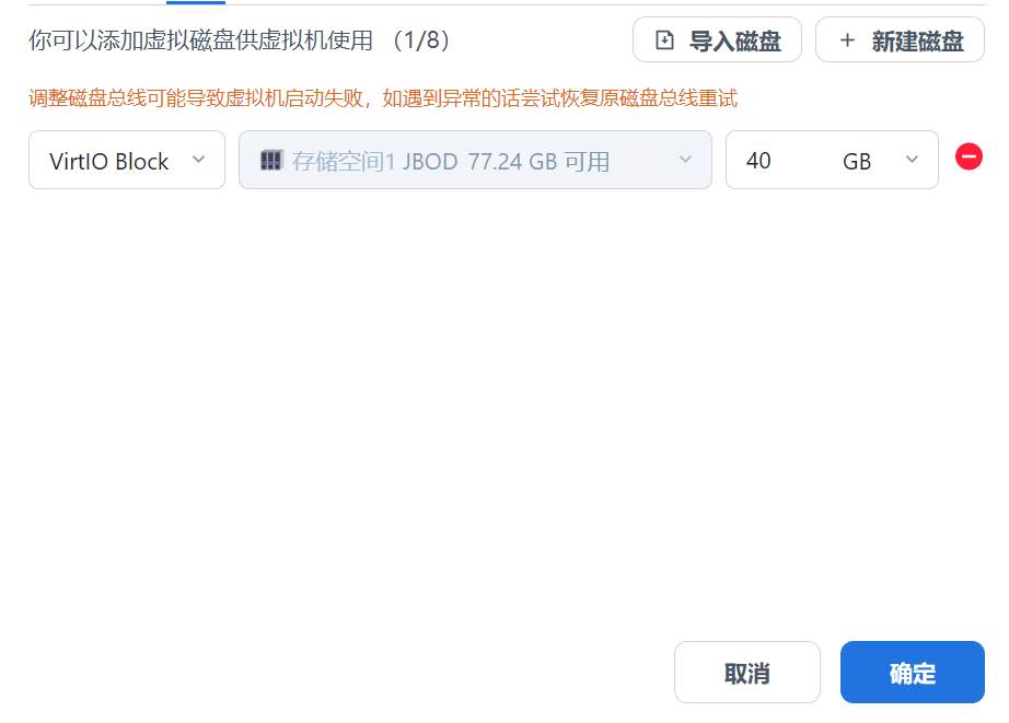

2025-8-3 11:48:05 楼主 显示全部楼层
2025-8-3 11:49:01 楼主 显示全部楼层
飞牛技术同学 发表于 2025-7-31 16:38
虚拟机的详细配置可以补充一下,我们看看
虚拟机放在固态硬盘的,现在能知道的是要等待30分钟左右才能进去,期间不要做其它虚拟机操作

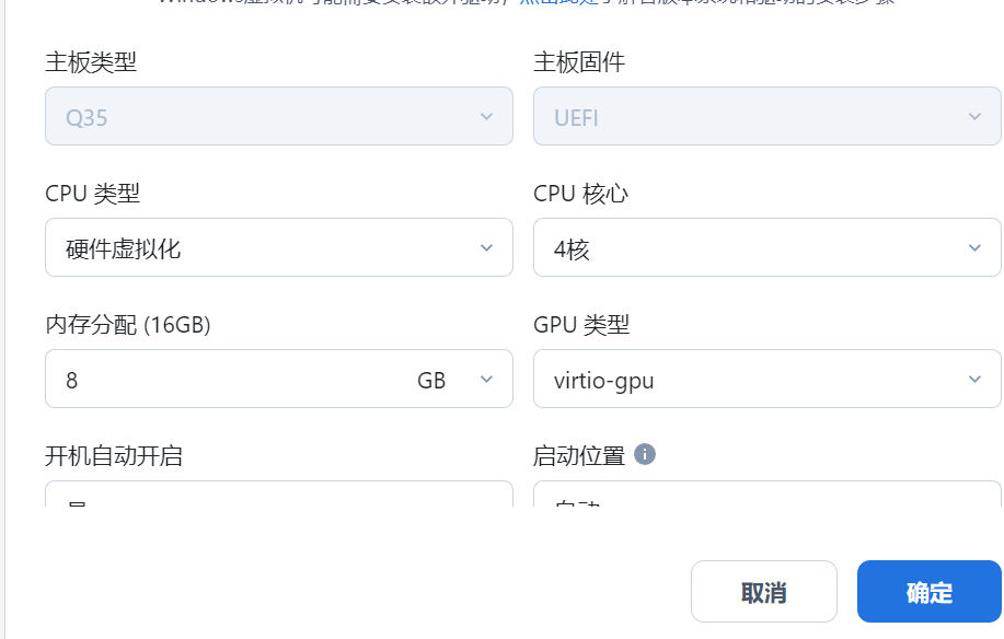

2025-8-3 11:50:14 楼主 显示全部楼层
虚拟机的详细配置可以补充一下,我们看看
点击开机时,cpu和内存都没有占用,内存是16g,cpu是g4600
