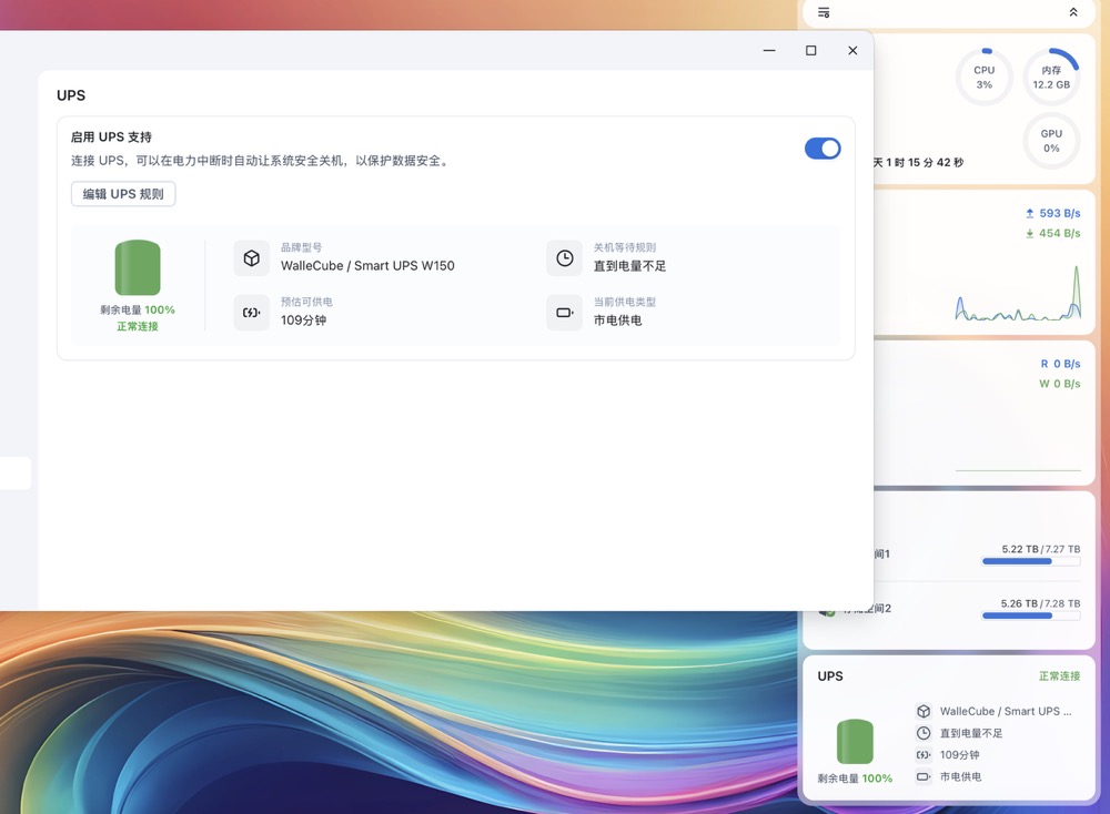

2025-9-23 16:50:04 显示全部楼层
瓦力UPS已经发布了最新的OTA,1.24,已经解决了
406

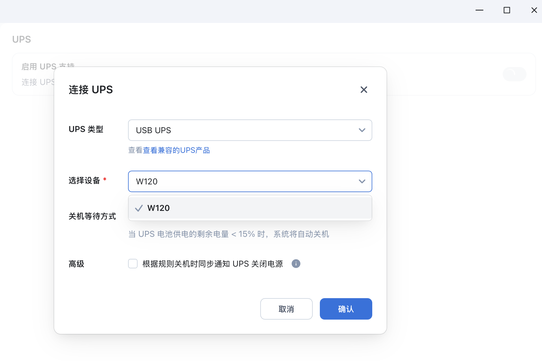

2025-8-14 20:45:35 显示全部楼层
我的也出 bug 了。识别到了。但是在设置里打不开UPS 功能。

root@LPS-Nas:/home/kileven# lsusb
Bus 004 Device 001: ID 1d6b:0003 Linux Foundation 3.0 root hub
Bus 003 Device 005: ID 1a86:7523 QinHeng Electronics CH340 serial converter
Bus 003 Device 006: ID 04d8:d005 Microchip Technology, Inc. Smart UPS W150
Bus 003 Device 001: ID 1d6b:0002 Linux Foundation 2.0 root hub
Bus 002 Device 001: ID 1d6b:0003 Linux Foundation 3.0 root hub
Bus 001 Device 001: ID 1d6b:0002 Linux Foundation 2.0 root hub
还是识别的旧款的信息,打不开这个功能,求技术解决smile

2025-8-17 01:27:23 显示全部楼层
瓦力120,用一段时间一般是十几天到二十几天不等就会失去联系,有时飞牛关机或ups断 电关机后也会失去联系。重新插拔usb线也没有,重启ups才能恢复正常。
