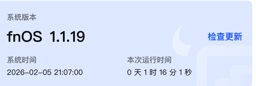

2026-2-5 21:08:03 显示全部楼层
刚也是用这种方式,先qq再企业邮箱弄好的,最新版本还存在;开启了二次验证时候需要的,折腾了好一会
