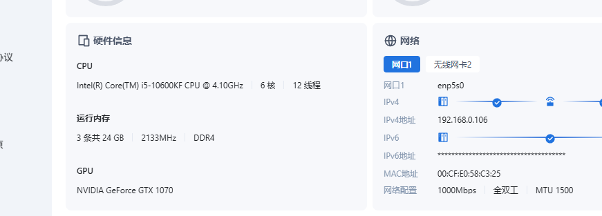

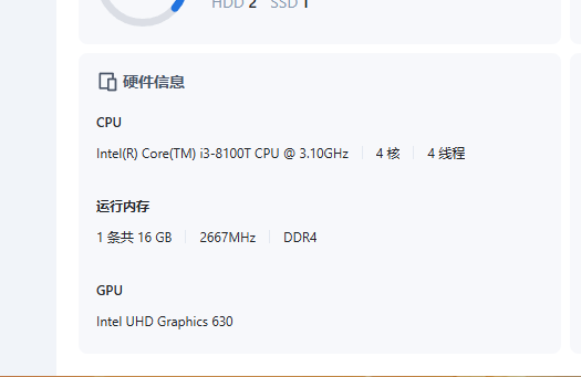

我是用tv端看4k60帧 那视频画面非常不流畅 卡顿一下一下的,就在刚刚我还特意升级了独显1070.
播放4k 25帧的就流畅。
这个是我另一台,我还以为是我核显不行了呢。。。。。
经过这个就说明不是我设备问题,是软件的问题。。。
