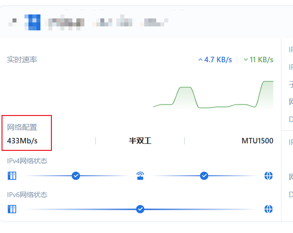

华擎j3455主板,网络千兆变百兆
1326
2025-8-2 11:32:50 显示全部楼层 阅读模式
设备环境:物理机
BUG现象:下载速度最高11MB,宽带1000兆
联系方式:18736615301
