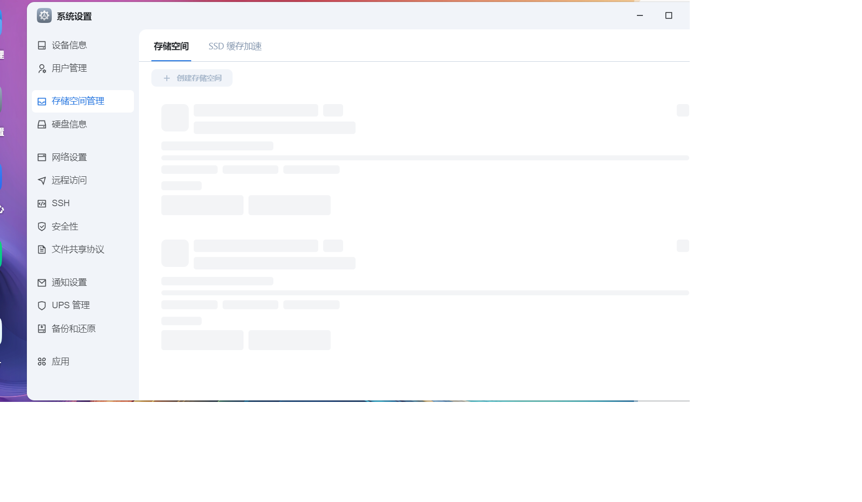

2025-8-3 02:45:50 显示全部楼层 阅读模式
设备环境:物理机,0.9.18
BUG现象:升级后重启,开通双因素认证,再重启后进系统,就出问题了
出现频率:必现,无法解决

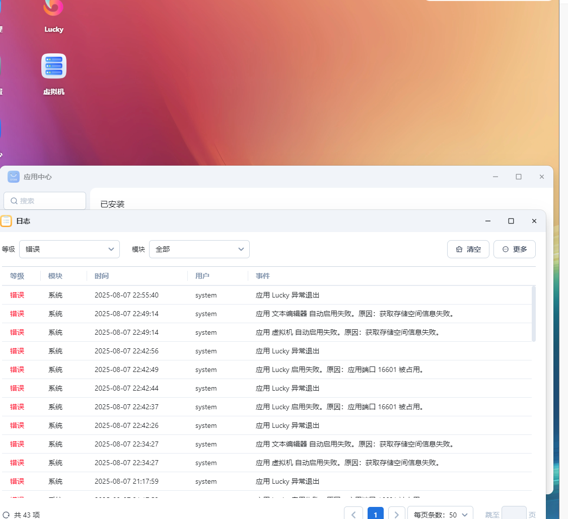

2025-8-7 22:58:50 显示全部楼层
image.png我附上日志

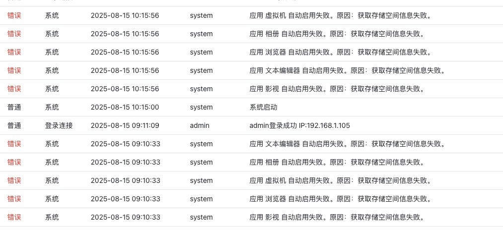

2025-8-15 10:27:35 显示全部楼层
遇到跟楼主相同的问题,网卡OVS也关了,也还是不行,真的是急死人了,啥也用不了。
2025-8-15 14:10:46 显示全部楼层
额,网卡OVS关掉后,系统要重新启动一下,然后就正常了,然后我的虚拟机也是用不了,跟楼主同样的情况。这个BUG官方还是要解决下。
