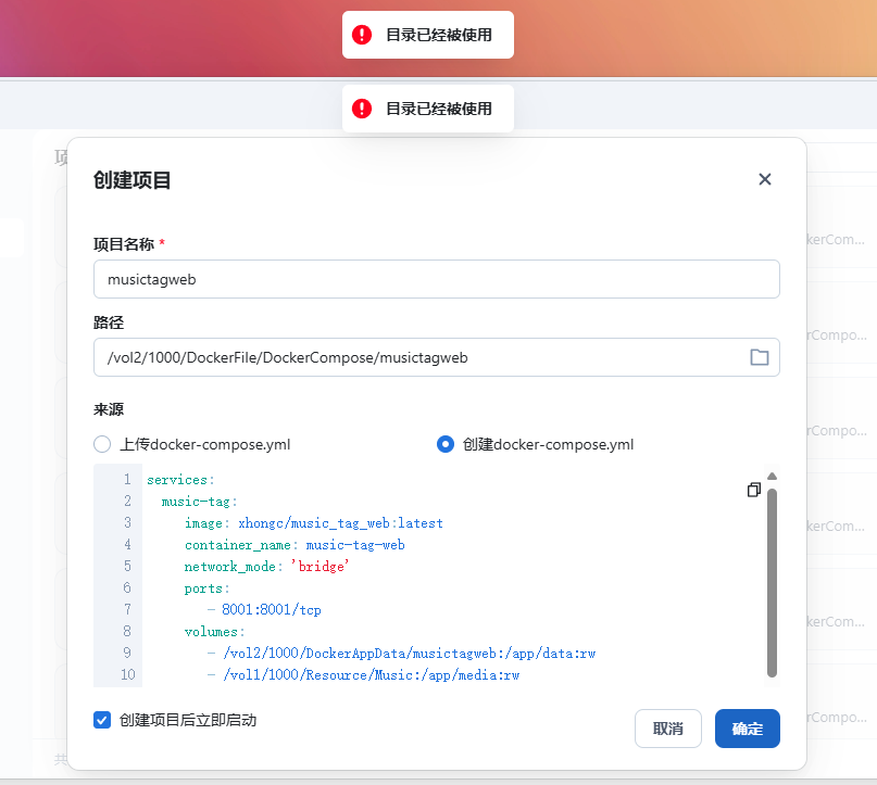

2025-8-3 22:38:55 显示全部楼层 阅读模式
设备环境:物理机、局域网、系统0.9.18/WEB访问
BUG现象:使用dockercompose创建容器出现“目录已经被使用”提示
联系方式:17671812574
日志文件:https://s.fnnas.net/s/5fd0924bab80412c8c

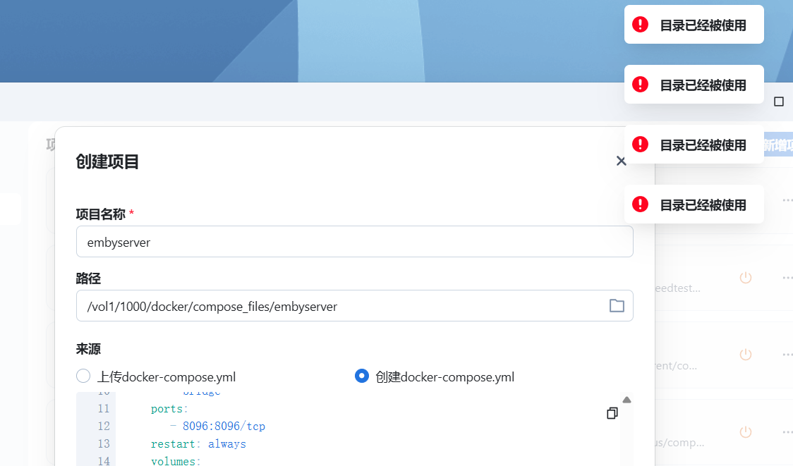

2025-8-12 16:04:07 显示全部楼层
我也是出现了这个问题,新旧项目都试了,都提示目录已经被使用,烦死了!
