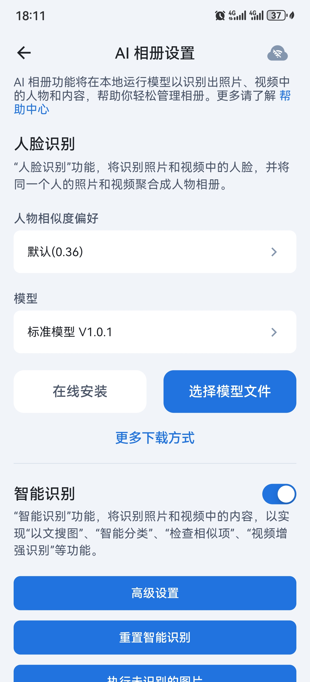

2025-8-7 10:02:27 显示全部楼层 阅读模式
设备环境:(物理机、局域网、系统/版本号0.9.18、AI人脸识别模型V1.01)

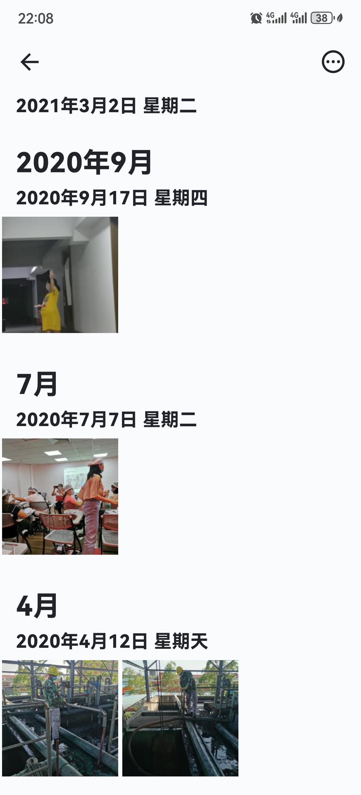

BUG现象:升级V1.01后,默认参数0.36可以区分两个小孩了。问题:1.有一个人物点进去,识别出来前面几张是同一个小孩的,后面的就乱七八糟的,不同的人物混杂,后面的相册完成没有小孩在相册 2.移除/移除并添加操作后导致其他人物出现混乱,出现过其中一个人物归类错误,还出现过一个人物识别的相册大幅减少(由1300多变成71,并且里面很多是错误的)3.昨天出来人脸识别模型没加载,手动选择模型路径后又马上有了 4.我重新识别后一般这样操作,先批量去除一批不需要识别的人物,再相同人物合并,最后才去个别识别错误的相册去除/去除并添加
出现频率:(/必现),两个账号都出现问题,出现的问题不完成相同,重置并重新人脸识别后问题依旧。
联系方式:(454群-阿提拉)
之前用1.00模型,参数0.36没法区分两个小孩,调0.27可以区分,但是识别出来的人物相片比1.01少10%左右,但是1.00很稳定的,有几万张相片

2025-8-13 10:23:56 楼主 显示全部楼层
我后面把参数设置为0.3重新聚合,出来还是有一个混乱的相册,我这次没有用“去除”和“去除并添加到”,而是每一张相册点进去把归类识别的人脸更正过来,后面没有报错
附件上传了几次都报“上传失败”,我上传到蓝奏云了https://wwdv.lanzoul.com/iLU5x33fe62j
