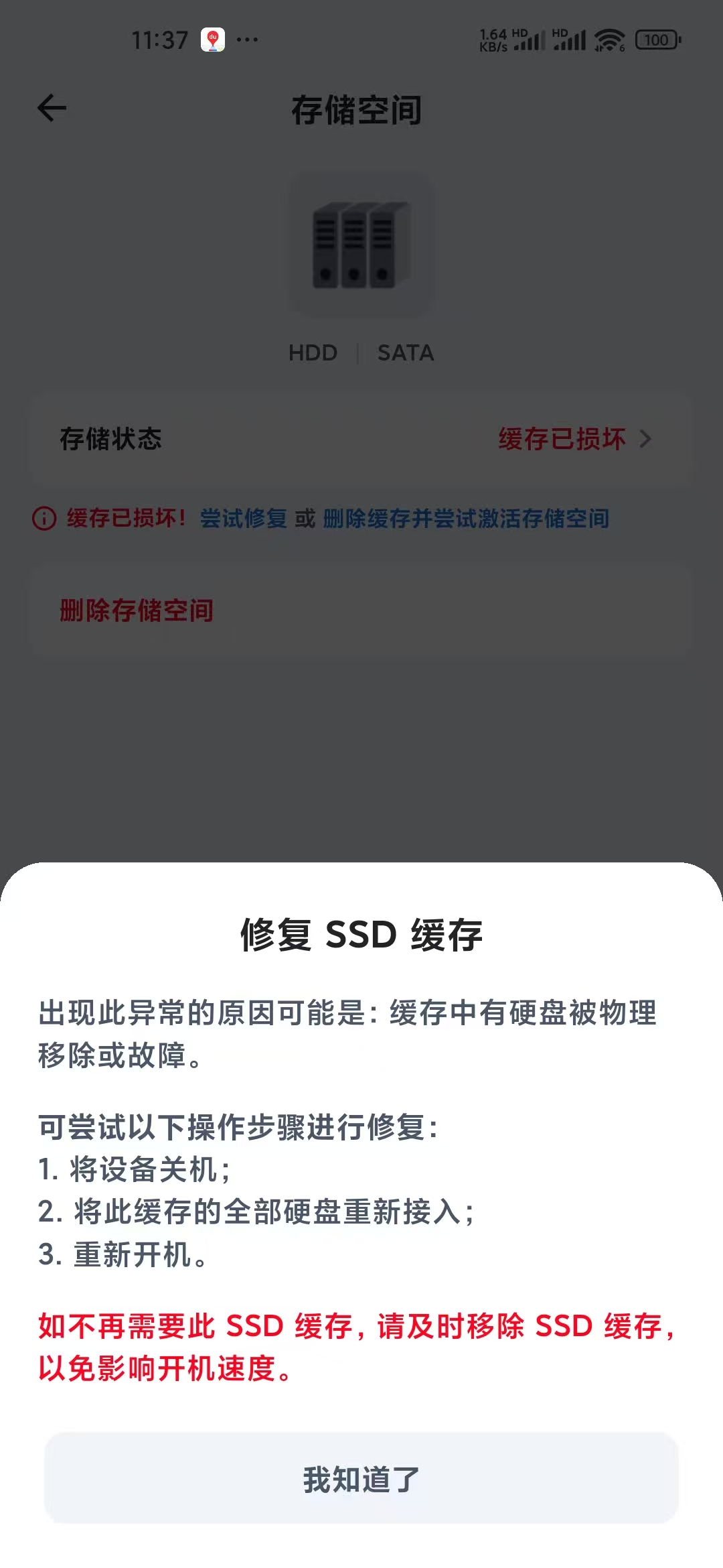

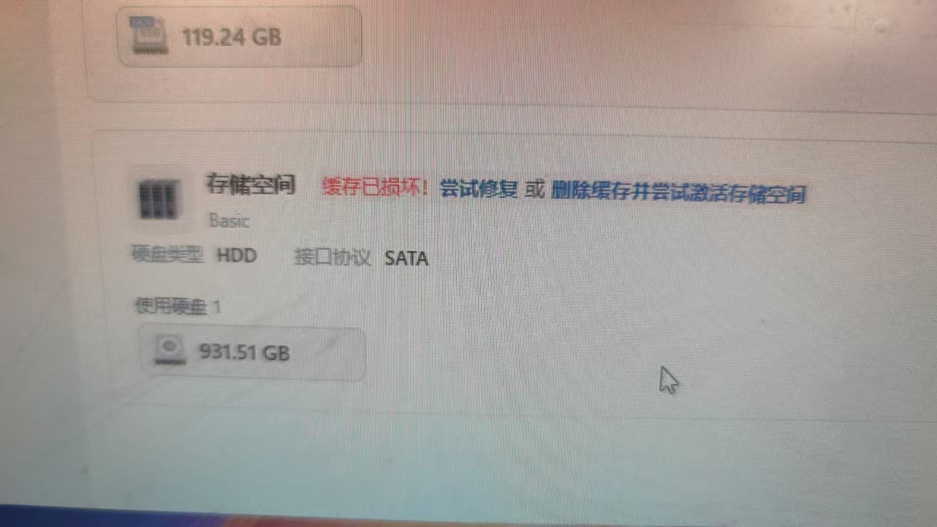

2025-8-9 16:58:57 显示全部楼层 阅读模式
系统是装在ssd上。剩余的存储开了ssd缓存,系统重装了,重装前忘记卸载缓存,就出现这情况了,删除缓存又删除不了,挂载储存空间也挂不上去。里面又100多G小孩图片,要拿去做数据恢复吗?哎。。。

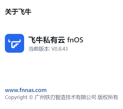

经过我的深度思考,找到了一个办法,恢复到最早的飞牛系统,然后去掉缓存挂在,已经解决这个问题了。我是恢复到老的0.8的系统,就修复了

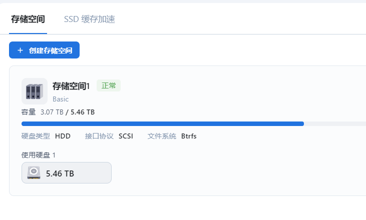

感谢,一样遇到这个问题,找了个新固态装了0.8.43的版本,把缓存删掉后就恢复了,再装回原系统重新挂载就好了  详情 回复
