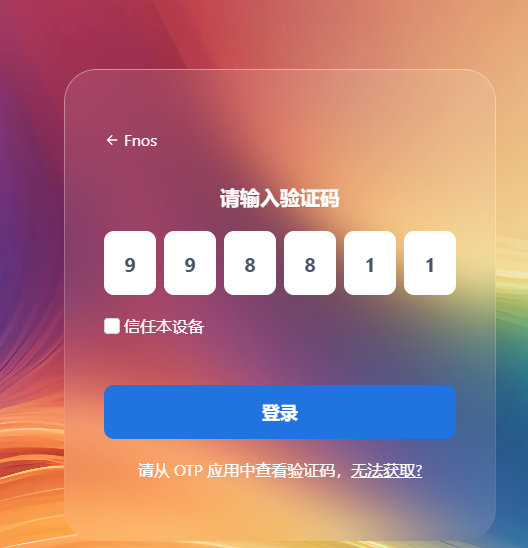

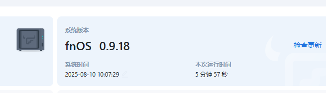

设备环境:(物理机 局域网/公网、系统0.918/APP版本号

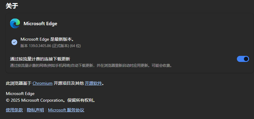

BUG现象:(我通过win10edge浏览器访问,之前开启了双重认证 也成功使用过 ,并信任了设备 ,现在出现了输入双重验证时数字重复 , 然后用邮箱紧急验证登录并关闭双重认证,飞牛安全显示也关闭了双重认证 但是还没关掉,登录还要输入双重验证码,问题是输入1个数字显示2个
重启后也是
联系方式:(cs0663@126.com)

这个问题我开发类似功能中遇到过,原因是用户不小心切成了全角输入,靠自己复现很难的,我也是找了好久。
input事件监听时,要判断用户是否是组合输入,全角转半角,然后取第一个字符。
其实知道原因就简单了,直接让AI给代码就行了。
按照你说的我试了一下 ,切换成英文输入法输入就好了,微软带中文输入法就显示双字符, 双重认证 开关拆的有点散 ,账号安全下 的开关并不是关闭双重认证  详情 回复

2025-8-14 15:56:43 楼主 显示全部楼层
i ...

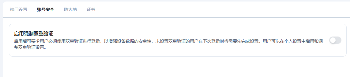

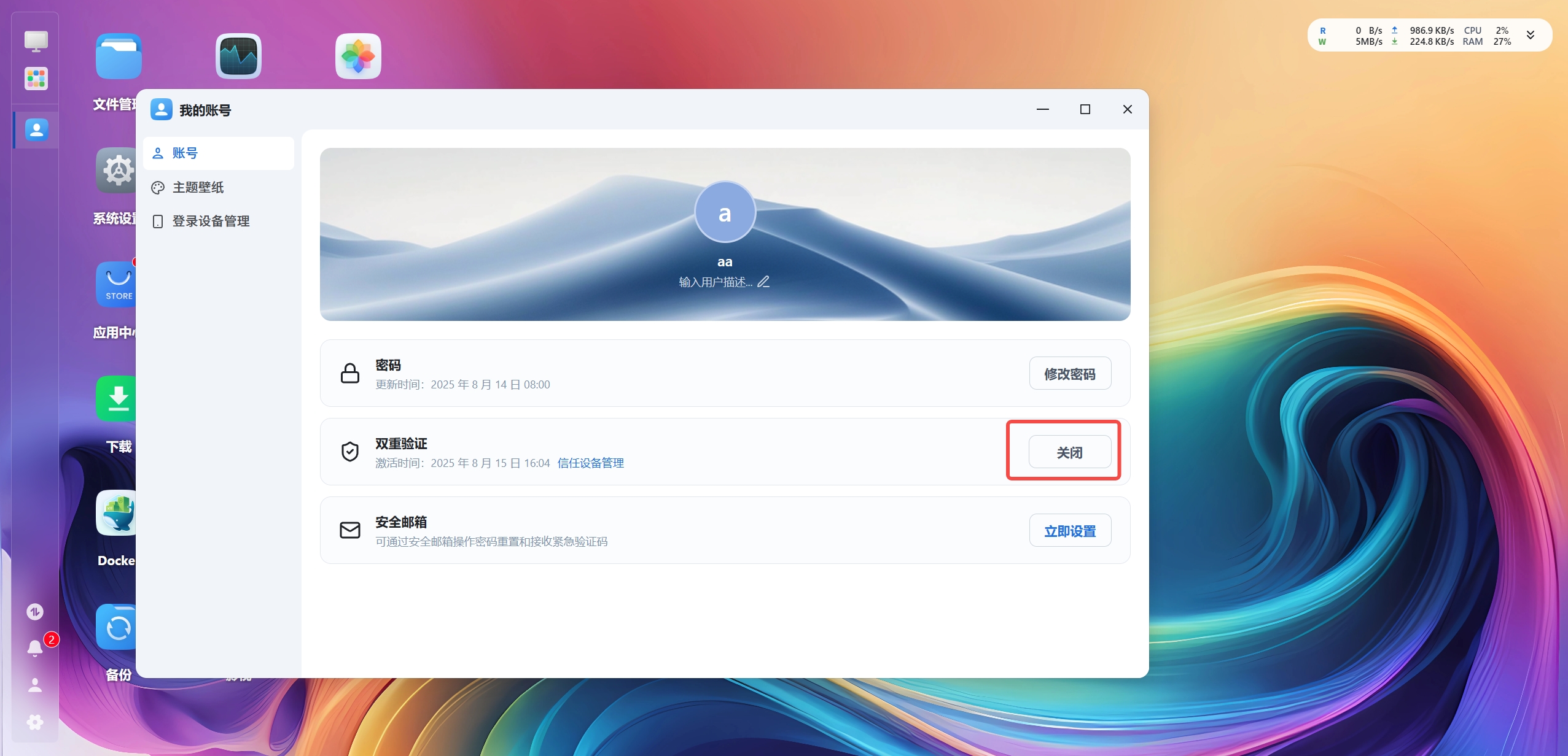

第一个问题,如果只关闭强制启用2FA,但是用户保留2FA验证,登录的时候就依然需要2FA验证。需要在这里关闭,
第二个问题,输入数字重复,暂时没有复现,可以换其他输入法再试下。
