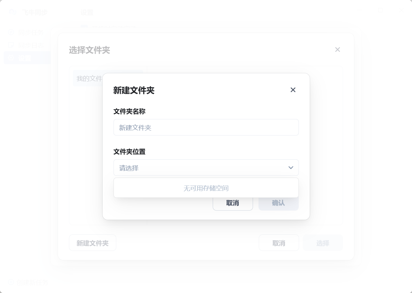

设备环境:物理机
BUG现象:管理员账户,登录飞牛同步软件后,创建同步任务,我的文件无任何文件夹,点击新建,提示无可用存储空间

我的故障和楼主一模一样,在办公室飞牛同步能登录,但新建连接的时候就看不到远程文件夹,点新建文件夹就提示无可用存储空间。然后把办公室网络切换到手机热点就一切正常了。但我用群晖同步就没有问题。
2025-9-3 15:12:33 显示全部楼层
补充一点,今天我再次尝试使用 IP的方式创建连接,就完全没有问题了,而输入域名的方式则找不到远程文件夹,十分奇怪。 因为我web用域名方式可以访问,新建连接的时候用域名方式也能登录只是找不到远程文件夹。 也就是,我创建连接的时候这样输入没问题 https://123.123.123.123:5667, 但输入https://abc.com:5667 这种域名形式就不行。但https://abc.com:5667可以在网页访问
