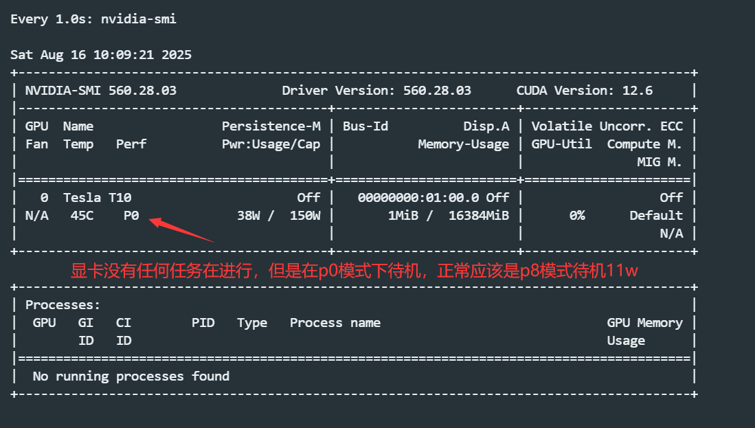

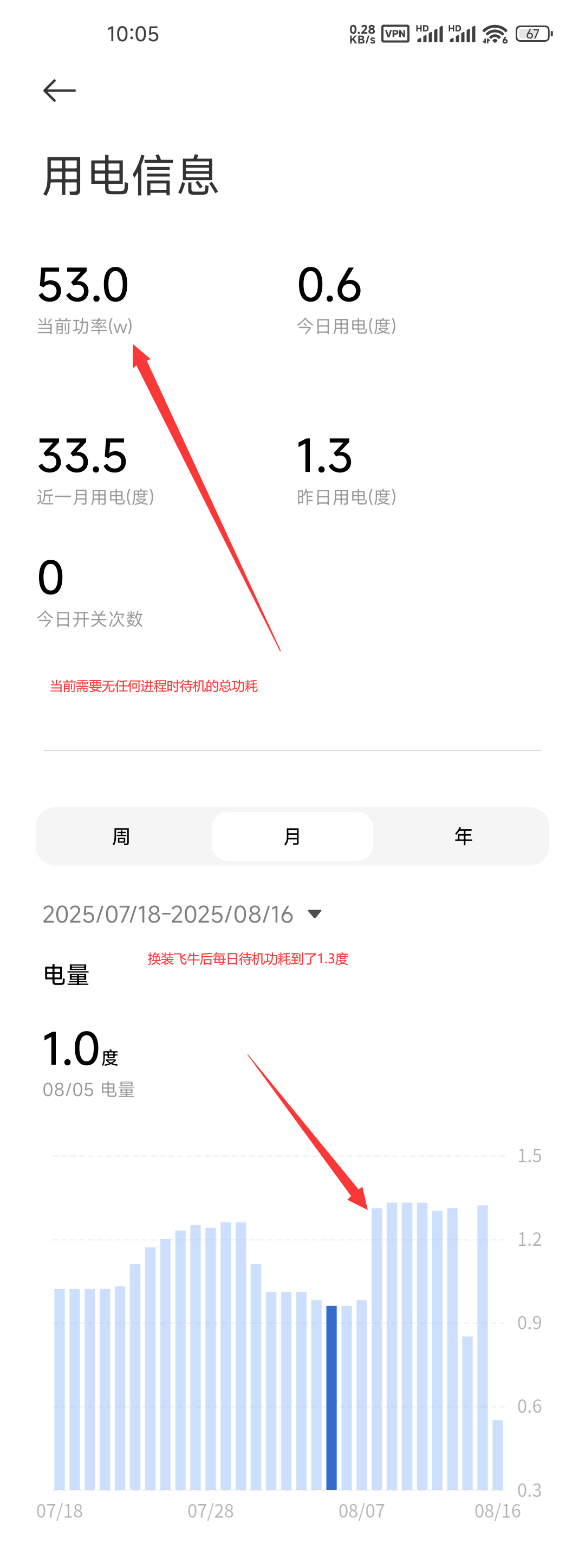

以前装的系统是ubuntu,驱动版本550,实测待机总功耗36w左右,显卡待机约11w
换装飞牛后待机功耗来到了56w左右,关注了一段时间的功耗实测,显卡无任何任务的情况下会在p0模式进行待机而不是p8模式,导致待机功耗无故增加了几倍,从每天1度电变成了每天1.3度电
驱动版本是官方560版本,并且经过测试,飞牛在使用虚拟机直通或使用ollama等需要显存资源且无核心任务的情况下,显卡才会进入p8待机模式

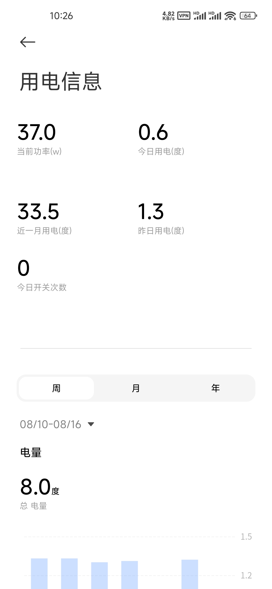

打开了虚拟机并开启显卡直通后的整机功耗:
虚拟机系统是Bazzite OS,自带有nvidia驱动,没有进行任务仅待机的情况下

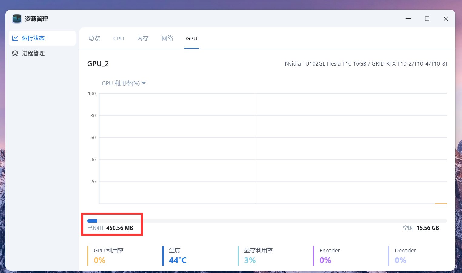

并且还有一个问题是飞牛的资源管理器看显存占用跟nvidia-smi看到的不一致,实际上我显卡显存占用只有1mib,没有打开ecc显存

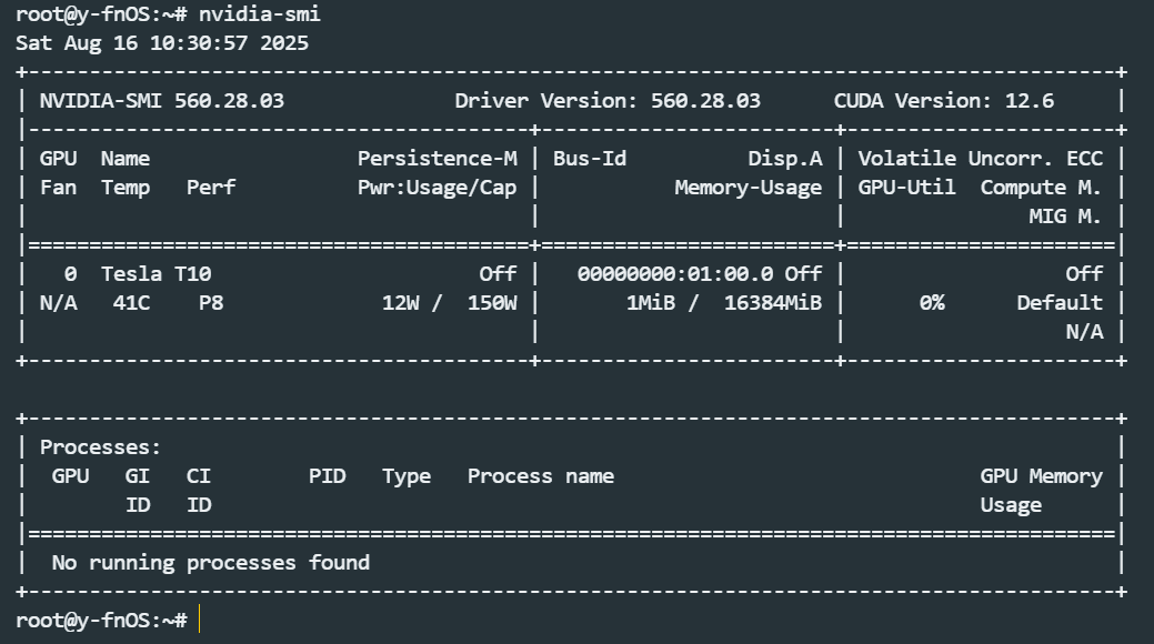

正常GPU在P8模式待机情况下的功耗:
