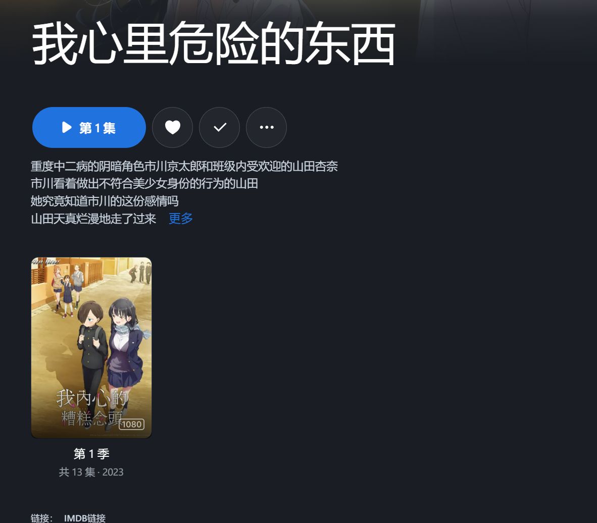

设备环境:物理机、局域网、fnOS 0.9.21
BUG现象:飞牛影视媒体库无法识别剧集第二季,然而文件夹里是包含的,重新扫描不行,删掉媒体库新建也不行,强迫症快疯了,是fn影视不支持这个文件结构吗,求求求求求求求求求求求求求求求快修一下这个bug,这太痛苦了,或者是我文件结构的问题提供一下正确的文件结构(但这又要我手动一个一个改文件结构),还是希望修复bug支持一下或者提供一个更方便的解决办法,真求求了

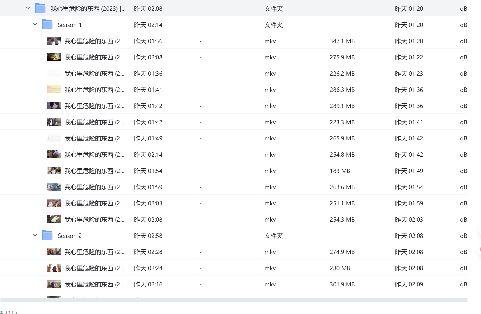

是远程挂载还是本地的视频?可以到文件夹视图里面查看一下是漏扫描了还是匹配错了

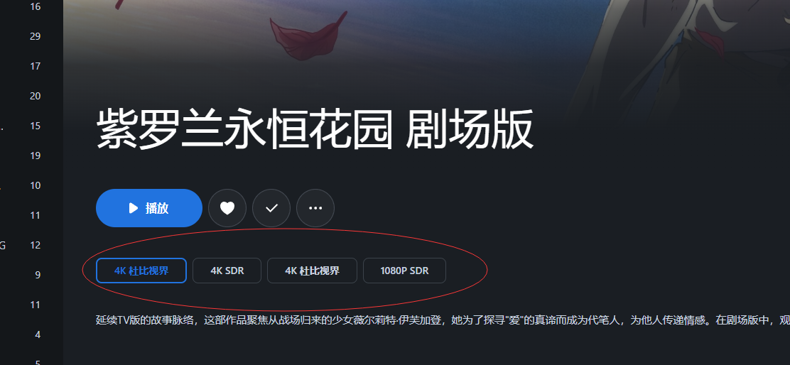

你这个我之前遇到过,具体方法我不知道说出来你能不能看懂,首先,视频肯定是加载进来了,你自己找找看是以下哪个原因,然后在对应解决,
1,是不是匹配成第一季了,你进入第一季第一集的播放界面,看看播放按钮下面的源是不是有两个,解决方法是用文件夹视图查看,上面技术同学有截图,然后找到第二季,先取消关联(如果直接关联第二季会出现第一季的视频全部也关联到第二季),然后再关联第二季
2,imdb里面真的有第二季吗?这个我关联《物语系列》的时候发现了这个问题,因为《物语系列》imdb管理得特别混乱,有将第二季当做第一季13,14,到24集的情况(也就是把1,2季合成一季24集),解决方法就是把第二季重命名为13-24然后放到一起。
3,没关联上,这个在未关联视频里面查看,是否有未关联上的视频,有的话手动查找关联就行了。

2025-8-21 01:22:07 显示全部楼层
QQ截图20250821012003.png这个是第一个问题的截图,我这里的源有4个,因为我下了4个版本的,

2025-8-22 23:46:59 楼主 显示全部楼层
感谢大佬们的帮助,成功解决了问题,好像是因为两季识别为同一季了,我以前只想到第二季识别为其他电视剧了,没想到第一第二居然会识别重复,并且imdb确实把这两季合并为同一季了,我就把第二季从第十三集开始重命名,之后fn影视把他们共同识别在第一季了,共25集
