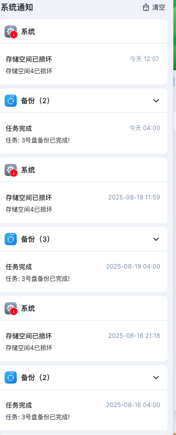

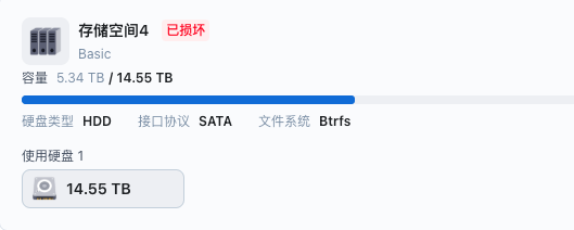

2025-8-21 12:48:49 显示全部楼层 阅读模式
设备环境:物理机
BUG现象:16t硬盘莫名其妙会掉盘,显示已损坏
出现频率:(1到2天会出现)
联系方式:( 564群-记忆它总是慢慢的累积)
日志文件:https://s.fnnas.net/s/837f9931a43b44c087
已经困扰许久,有没有官方大神能帮小弟解决一下问题。

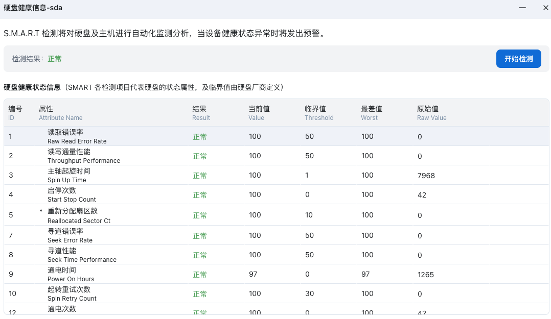

2025-8-21 13:17:26 楼主 显示全部楼层
并且smart检查也是正常
重新拔插硬盘并重启飞牛后可恢复问题。

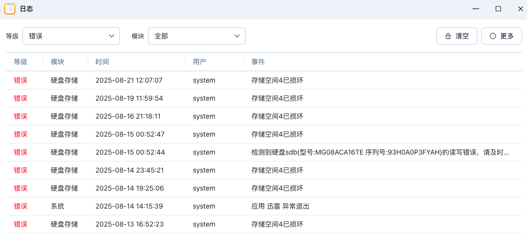

2025-8-26 15:35:14 显示全部楼层
看第一份日志信息sda这块盘有io报错和文件系统报错的情况,系统smart检测不能检测硬盘是否存在坏道等情况确认一下硬盘的情况

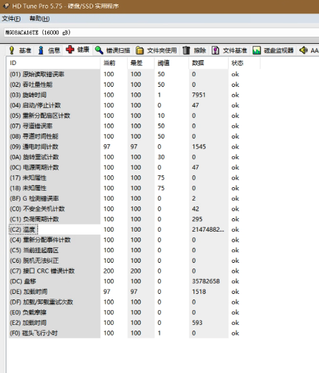

2025-9-5 09:22
使用hdtune扫描磁盘通道都是好的 其他也均为出现问题 HD Tune Pro: MG08ACA16TE 错误扫描 扫描数据 : 15994 gB 损坏的块 : 0.0 % 已用时间 : 20:49:10 目前还是会出现上述掉盘情况  详情 回复
2025-9-2 08:41
2025-9-2 08:41:53 楼主 显示全部楼层
使用hdtune扫描磁盘通道都是好的 其他也均未出现问题
扫描数据 : 15994 gB
损坏的块 : 0.0 %
已用时间 : 20:49:10
目前还是会出现上述掉盘情况

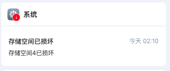

2025-9-5 09:22:26 楼主 显示全部楼层
[quote][size=2][url=forum.php?mod=redirect&goto=findpost&pid=164769&ptid=34957][color=#999999]飞牛技术同学 发表于 2025-8-26 15:35[/color][/url][/size] 看第一份日志信息sda这块盘有io报错和文件系统报错的情况,系统smart检测不能检测硬盘是否存在坏道等情况确 ...[/quote]
9月5日凌晨2点 又出现掉盘 问题已经发生过多次非常影响使用,论坛上也有很多类似的掉盘情况发生 请官方重视掉盘问题 尽快修复!
系统日志:https://s.fnnas.net/s/d383cec9d9d941d397
