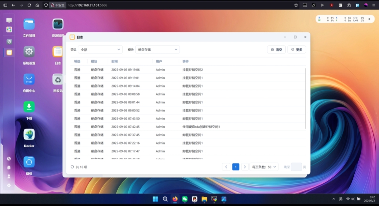

  5. 第五种情况,不支持SMART检测的硬盘,无法正确返回休眠信息
    可以检测到smart信息,但依旧没有休眠和唤醒日志。

日志文件:没有休眠和唤醒日志

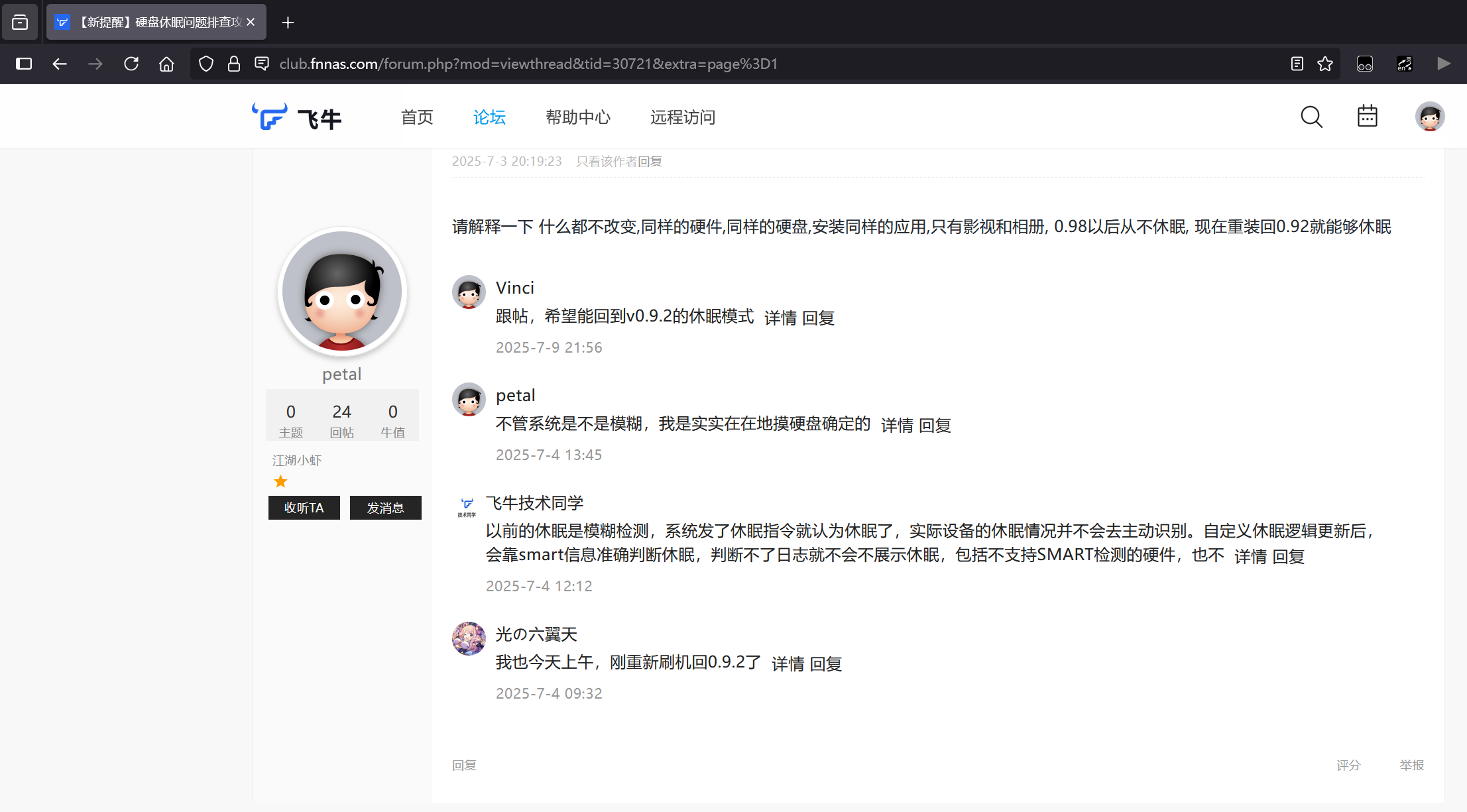

很多用户都遇到0.9.2可以休眠,0.9.8无法休眠的情况,
官方回应“以前的休眠是模糊检测,系统发了休眠指令就认为休眠了,实际设备的休眠情况并不会去主动识别。自定义休眠逻辑更新后,会靠smart信息准确判断休眠,判断不了日志就不会不展示休眠,包括不支持SMART检测的硬件,也不会记录为休眠了,实际硬盘可能会自动休眠。”

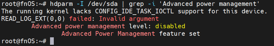

  2. 第二种情况,APM错误导致无法休眠
    已修改APM数值为255,查询Advanced power management level为disabled,依旧无法休眠
但不论日志是否展示,硬盘确实是在0.9.8无法休眠,0.9.2可以休眠,这点官方没有解答。

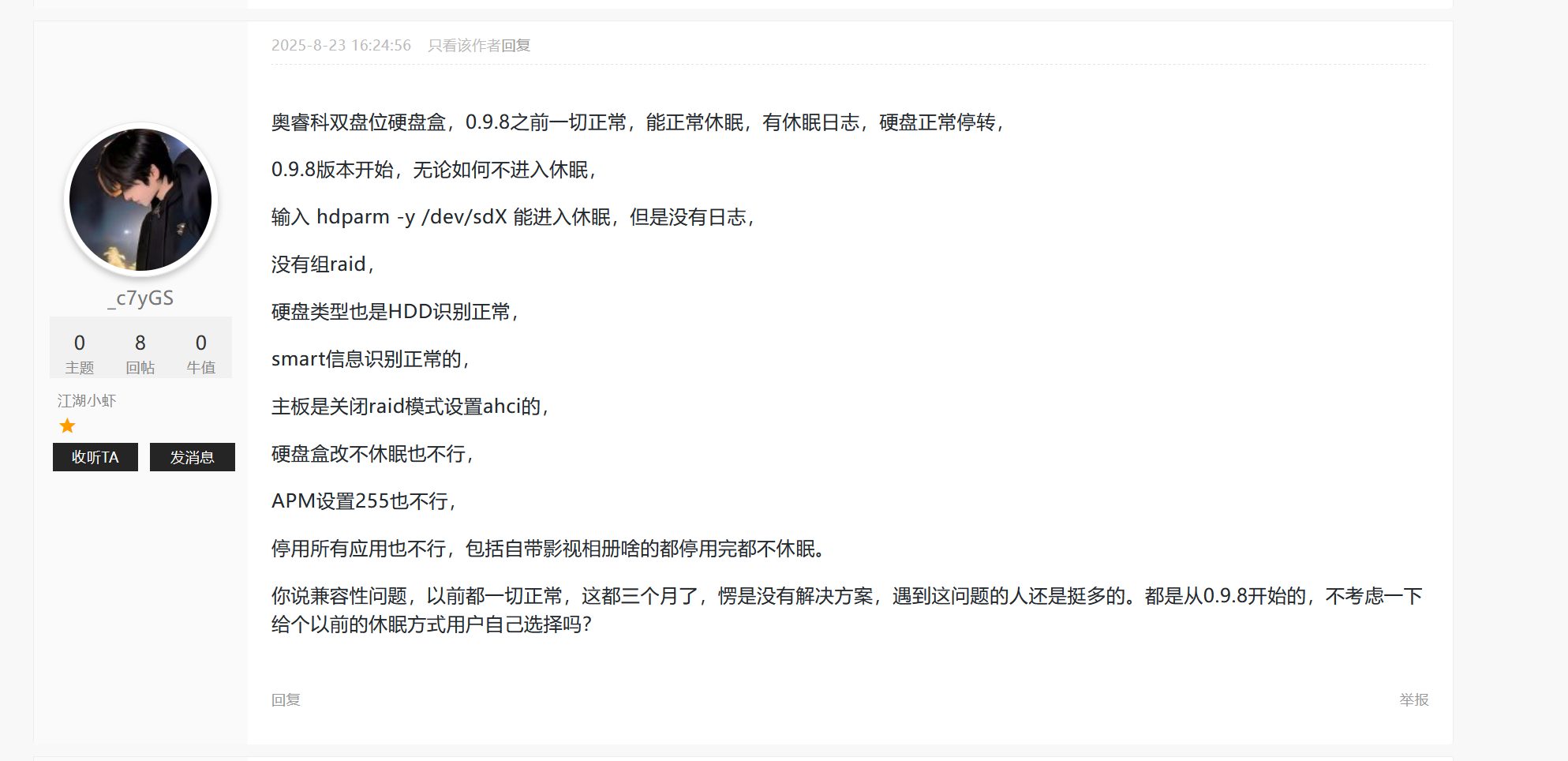

2025-9-10 20:04:05 显示全部楼层
我的jms576芯片也是同样的问题,0.9.8开始就不休眠,也没有反馈日志,刷回以前的系统能正常休眠,手动也能休眠。
