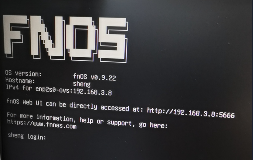

设备环境:物理机、系统版本号:0.9.22及0.9.24
BUG现象:网络设置我是设置固定IP地址,但是开启OVS后局域网内所有设备都无法连接到系统,也ping不通,但是系统是正常启动的,并显示IP地址及端口号,需要用恢复模式启动才能正常用连接!
系统启动后界面:

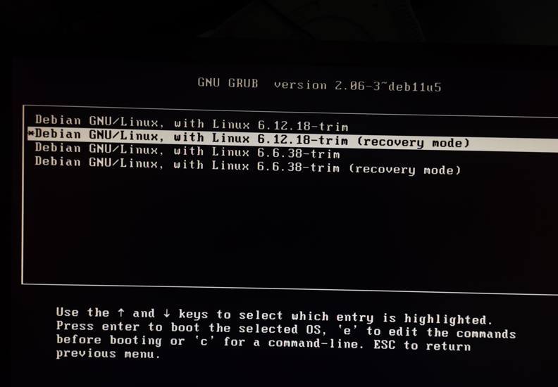

需要用以下方法才能正常连接设备:
