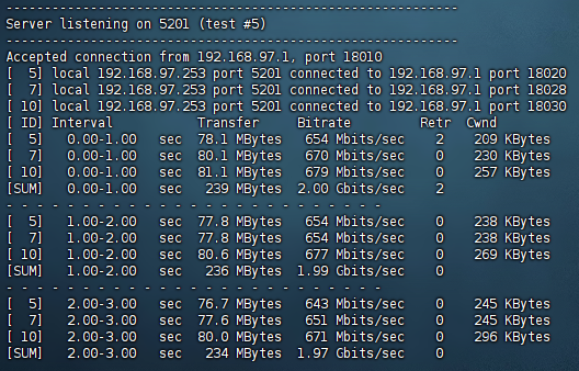

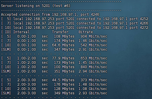

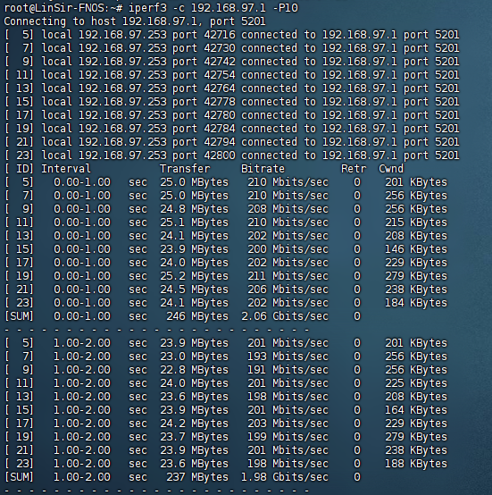

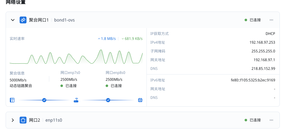

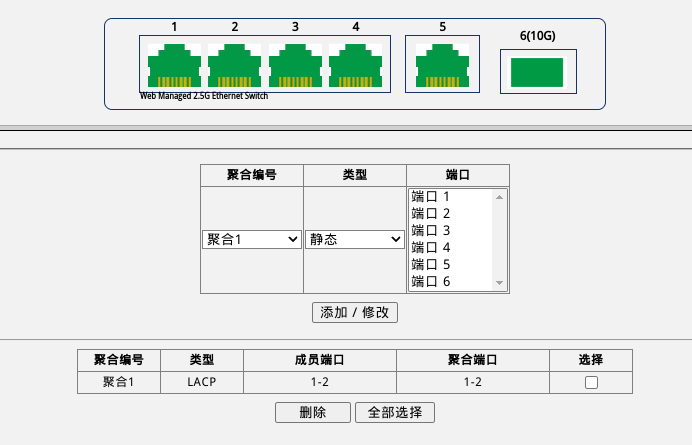

BUG现象:(交换机是兮克的SKS3200M-5GPY1XF,已经做好了链路聚合,模式为LACP,网络设置中也配置好了链路聚合,但是使用iperf3测速时速度只有1.9Gbit,局域网内传输数据也只有280M/s左右,交换机1,2口接飞牛enp7s0和enp8s0,3口接enp11s0做备用,6口接路由光口,使用路由做客户端,肥牛做服务端, 测试上行(路由=>肥牛)速度为2.9Gbit 测试下行(肥牛=>路由)速度为1.9Gbit)
