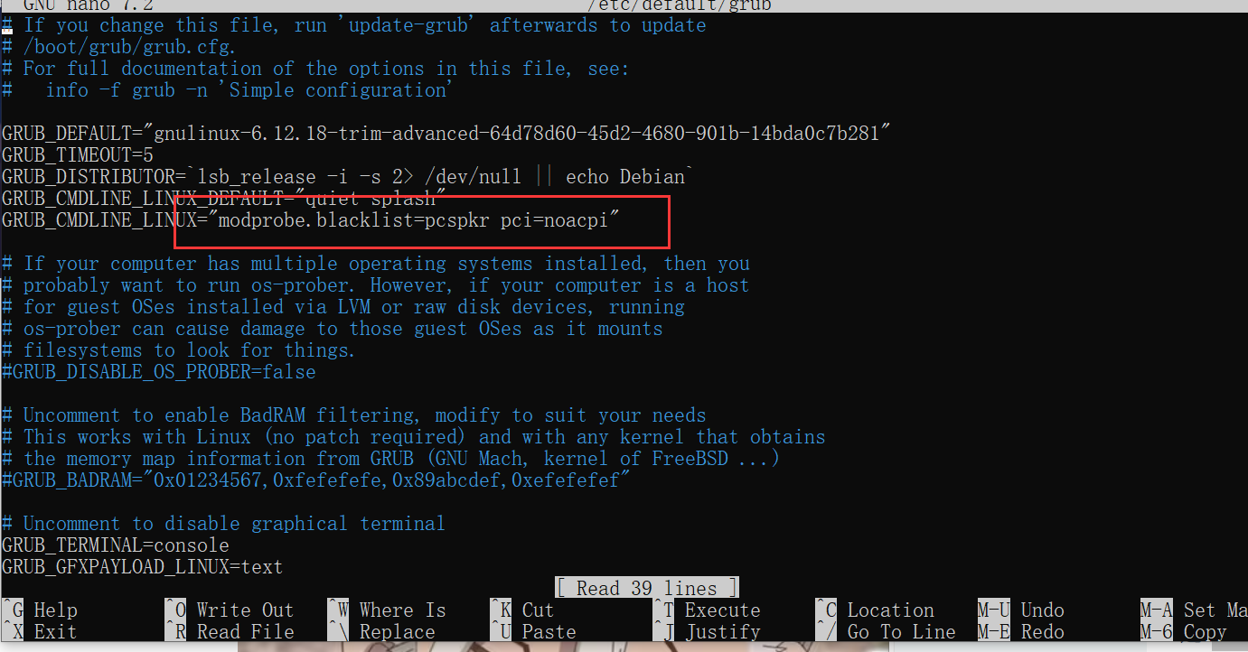

2025-9-16 19:59:12 显示全部楼层
1:修改如下文件
/etc/default/grub
找到这一行
**GRUB_CMDLINE_LINUX="modprobe.blacklist=pcspkr" **
改成
**GRUB_CMDLINE_LINUX="modprobe.blacklist=pcspkr pci=noacpi"**
保存别改错,然后执行命令更新 update-grub
然后重启系统
这样改吗? 我这里还是不认硬盘 ,Linux小白 保存 退出后 输入update-grub 提示bash: update-grub: command not found  详情 回复

2025-9-26 21:04:27 楼主 显示全部楼层
FN系统版本0.9.29

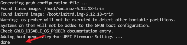

2025-9-26 21:18:46 楼主 显示全部楼层
cyhzb@Tart:/$ sudo update-grub
Generating grub configuration file ...
Found linux image: /boot/vmlinuz-6.12.18-trim
Found initrd image: /boot/initrd.img-6.12.18-trim
Warning: os-prober will not be executed to detect other bootable partitions.
Systems on them will not be added to the GRUB boot configuration.
Check GRUB_DISABLE_OS_PROBER documentation entry.
Adding boot menu entry for UEFI Firmware Settings ...
再次更新了还是不认盘
2025-9-28 12:24:44 显示全部楼层
img_v3_02qi_1b136b3b-6865-41c3-9183-b22a9226a13g.jpgupdate后有提示done吗,目前提供的信息没有看到异常
