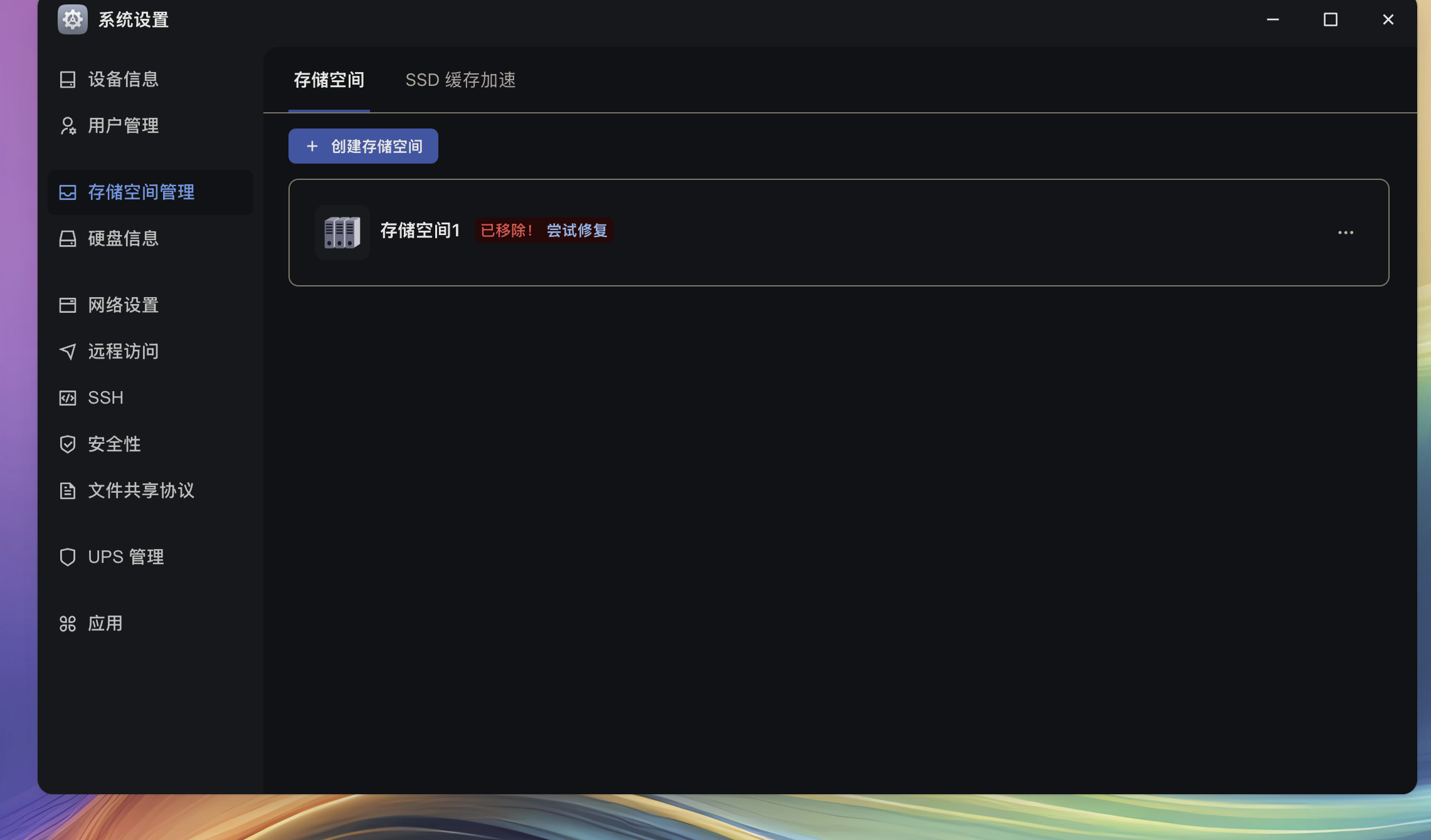

硬盘掉盘之后重启显示存储空间移除,硬盘健康但未使用
1224
2025-9-19 14:05:54 显示全部楼层 阅读模式

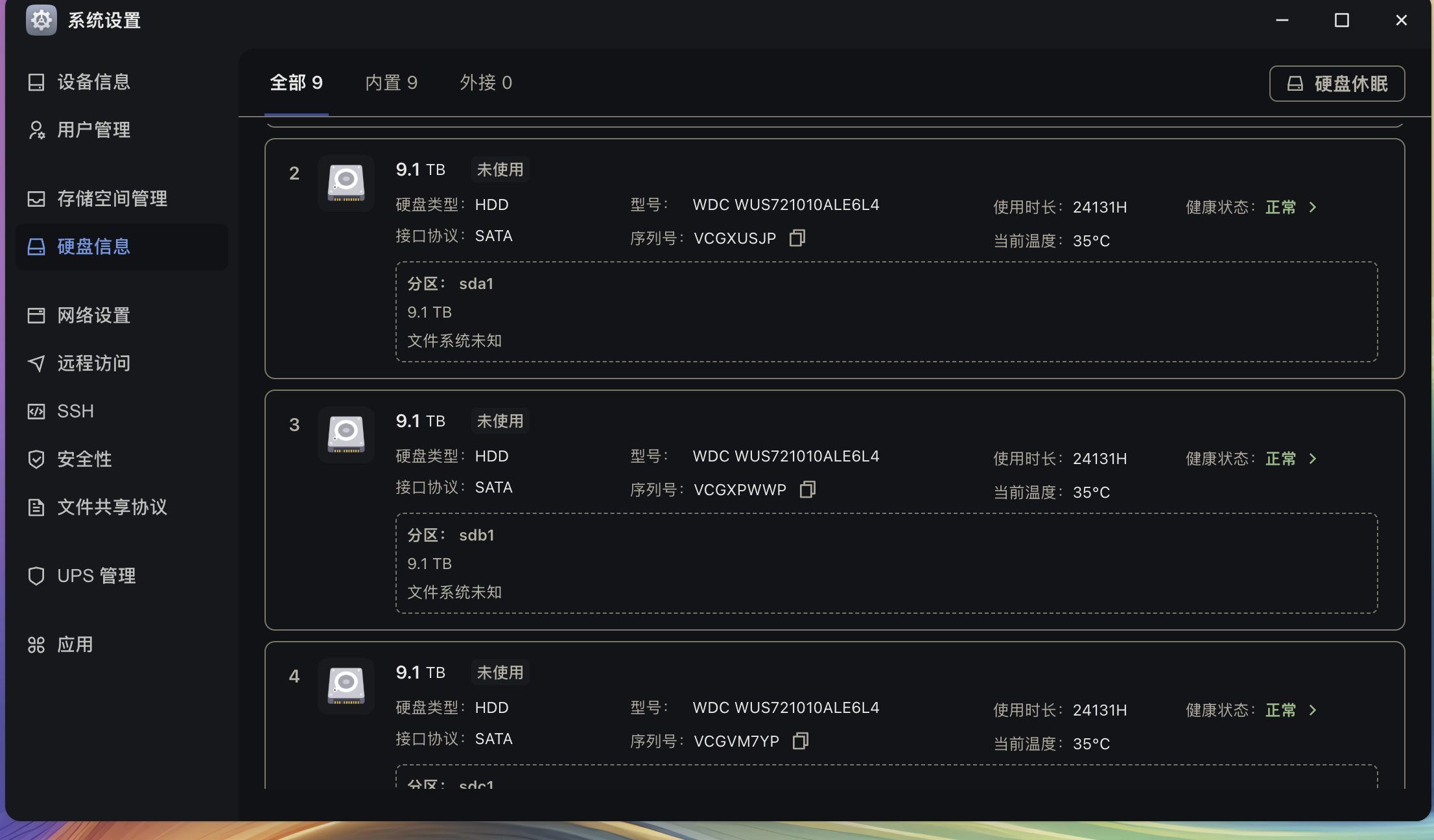

设备环境:物理机、局域网/系统fnos 0.9.8
BUG现象:我通过macmini m1访问,经过重启操作后,出现了硬盘未使用情况,存储空间无法重连

阵列硬盘丢失,8块硬盘只有1块有正常识别,日志显示7块硬盘断开连接,排查一下硬盘连接的问题

硬盘连接没问题,重启后变成健康未使用,但是识别不到之前的raid了  详情 回复

别的都无所谓,主要有重要资料放在里面,忘记备份了,请问有什么办法恢复?
这种情况就是硬盘坏了,一般都是硬盘的第一扇区出现了坏块(不区分是物理还是逻辑),需要用数据恢复软件把里面的数据复制出来,但因为有坏块的存在,部分数据复制可能会出现异常。  详情 回复

查看一下硬盘的电源,是不是大4pin转的,如果是换成那种从电源直出的接口,我之前也是如果有大量数据写入时,就出现 存储空间损坏问题。更换了一下电源接头,目前来看是正常了
