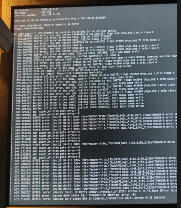

硬件:g4560CPU,集显hd610,千兆网卡,二手500g机械盘,2块8T全新机械盘组成raid1阵列,12V10A外置电源。
系统版本:0.9.27
出现频率:每次
联系方式:17763190612(微信同号)

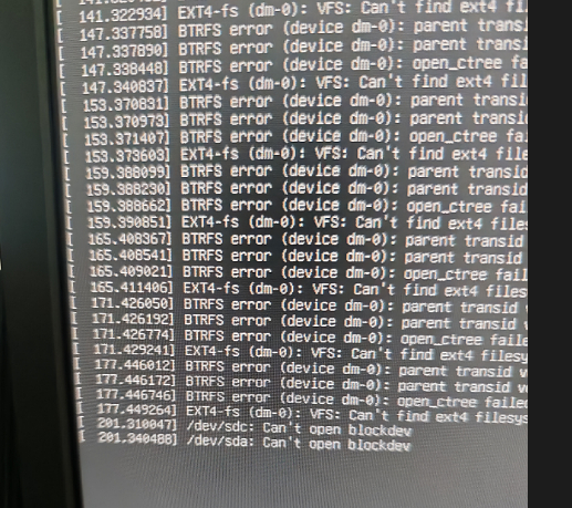

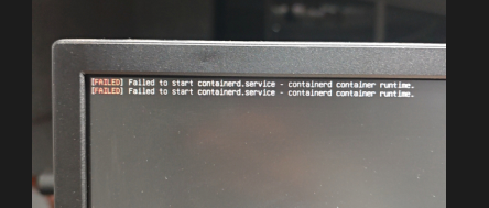

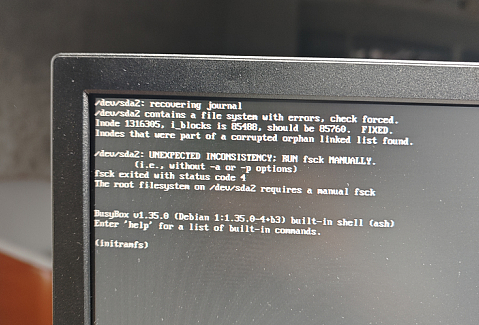

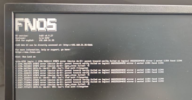

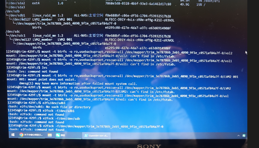

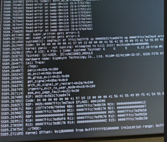

问题描述:4-5天前硬盘出现咔咔咔的声响,初步怀疑系统硬盘可能有机械故障,遂关机拆除两块8t机械硬盘,然后重启进行实验,发现系统盘基本没问题,装回2块8t硬盘后,问题复现,遂怀疑电源负载不够,关机后拆除其中一块8t机械盘,开机,除提示存储空间已降级外一切正常,发现有系统升级提示,点击后开始升级,这时候nas连接着屏幕,屏幕显示满屏代码(附图1),然后输入符号停止闪烁(判断为卡住),等待10分钟完全没有反应,然后强制关机。重新启动时出现启动不成功(屏幕显示附图2),等待半小时左右,可以访问,但此时8t机械盘显示未挂载,点击挂载显示挂载失败(附图3),每点击一次挂载,屏幕显示一组代码(附图4)。此时认为电源功率不够,遂更换200w主机电源,更换固态硬盘(sata3.0 256g),装入新系统,并连接所有硬盘,启动后系统一切正常,但储存空间还是挂载失败。后台代码与附图3相同。换回之前机械系统盘启动,发现启动失败,屏幕显示(附图5),使用固态硬盘启动并使用论坛里手动挂载方法,但因找不到存储空间编号失败,使用fsck命令检查也显示因找不到而不执行(附图6)。目前原来的机械系统盘因为启动一直失败,所以日志无法导出,目前导出的日志是固态硬盘安装的新系统日志,请技术人员联系我帮助解决。谢谢

2025-10-9 19:52:38 显示全部楼层
-0 /volX -0后面需要空格
