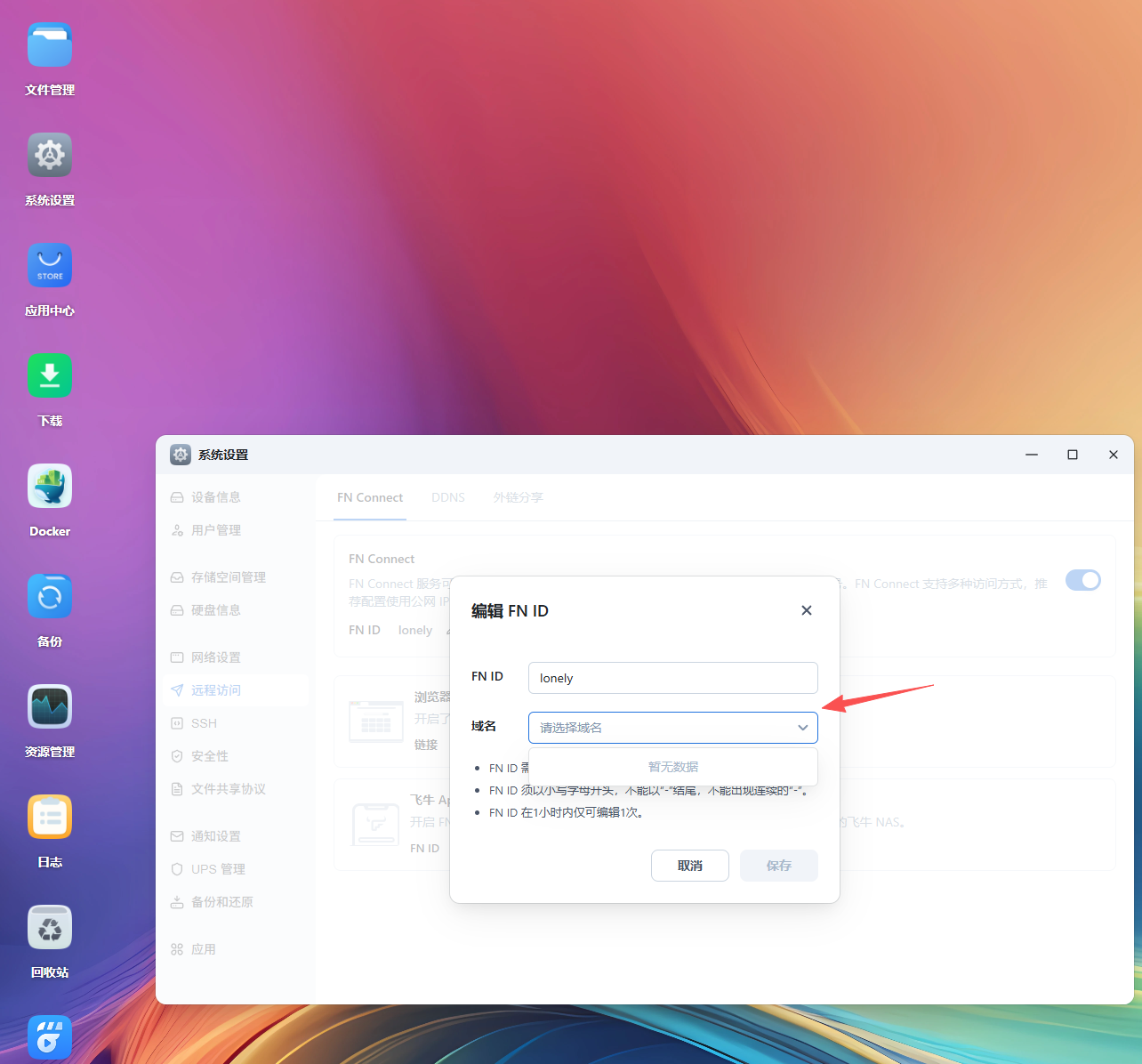

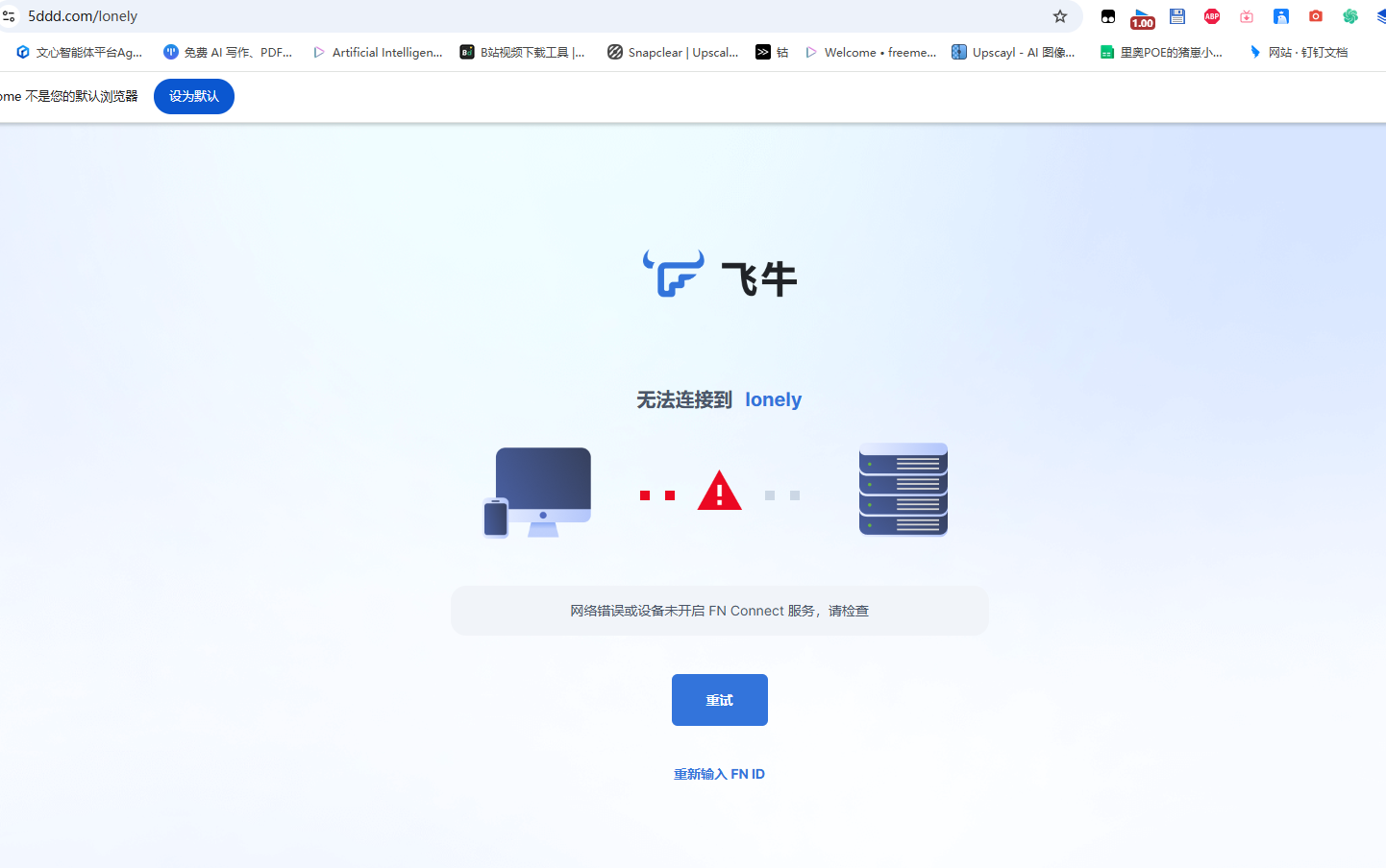

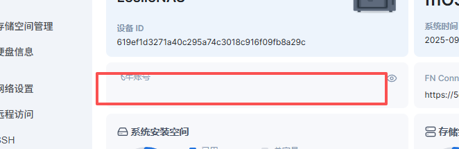

重装了系统,登录飞牛账号后证书过期,改了个ID重启后就不过期了,不过远程访问不了,设置里账号那时有时无,远程一直无法访问,设置里域名位置也是时有时无,一直转圈,想改ID试试又的1小时后才能改,急,完全无法远程
