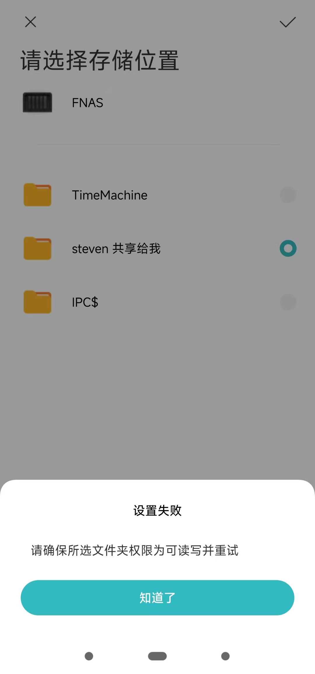

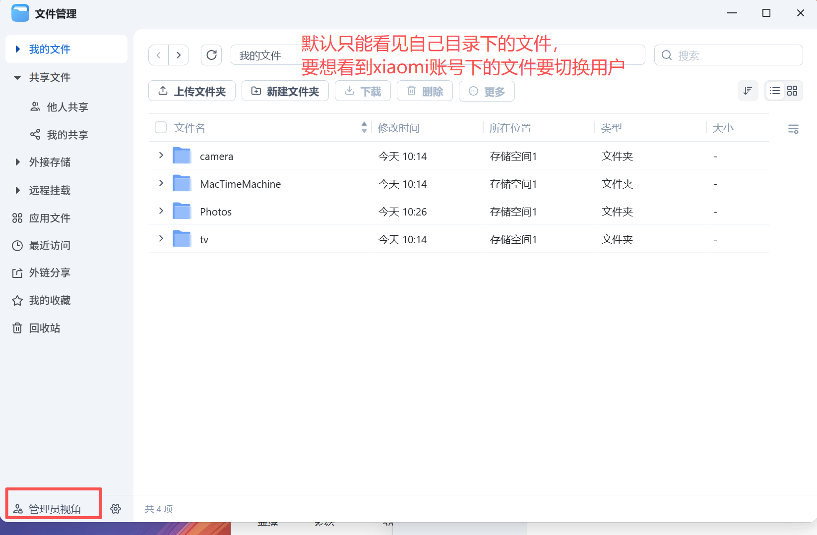

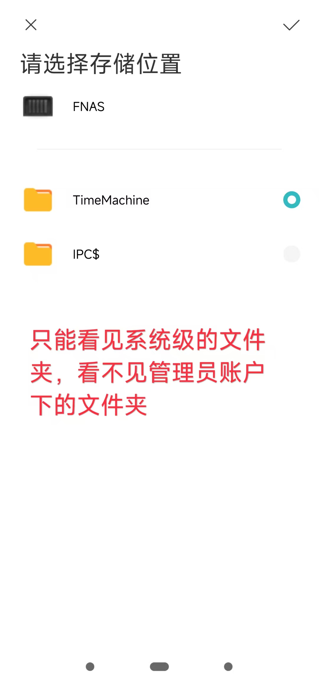

实际上:
(1)如果是由管理员新建的文件夹camera,并授予用户xiaomi权限,小米摄像机如果使用xiaomi这个账户登录,是看不到camera这个文件夹的,因为这个文件夹在管理员账户下
(2)如果切换到xiaomi这个账户,建立文件夹,那么在管理员账户下,又看不见这个文件夹。
这是个非常矛盾的逻辑,不知道怎么解决了。群晖没有这样的问题。

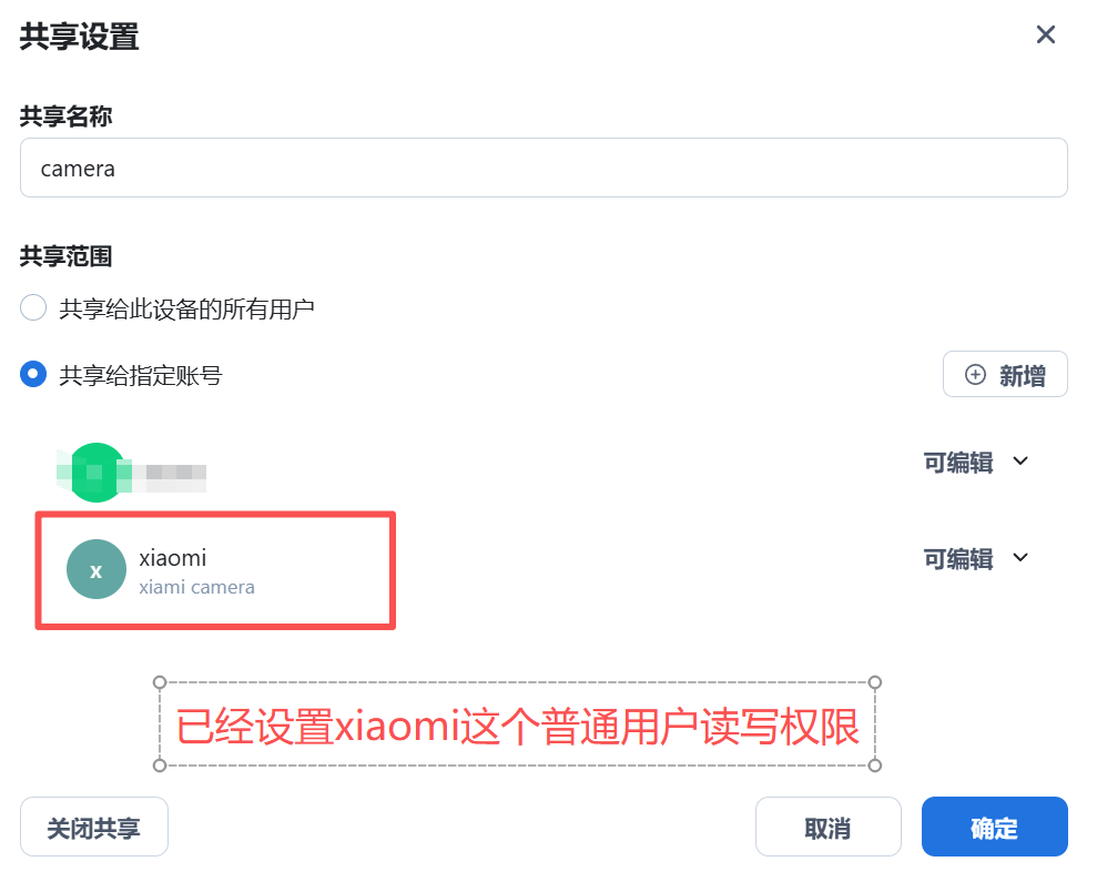

image.png需要将camera这个文件夹共享给xiaomi这个账号
不行,两个问题 1。如果xiaomi是普通用户,即使共享了,也无法看见管理员共享的下级目录,使用顶级的共享目录就会提示没有权限 2。实测只有授予xiaomi管理员用户才能看到管理员共享的下级目录,但是这是不安全的。  详情 回复

不行,两个问题
请管理员检查一下。
