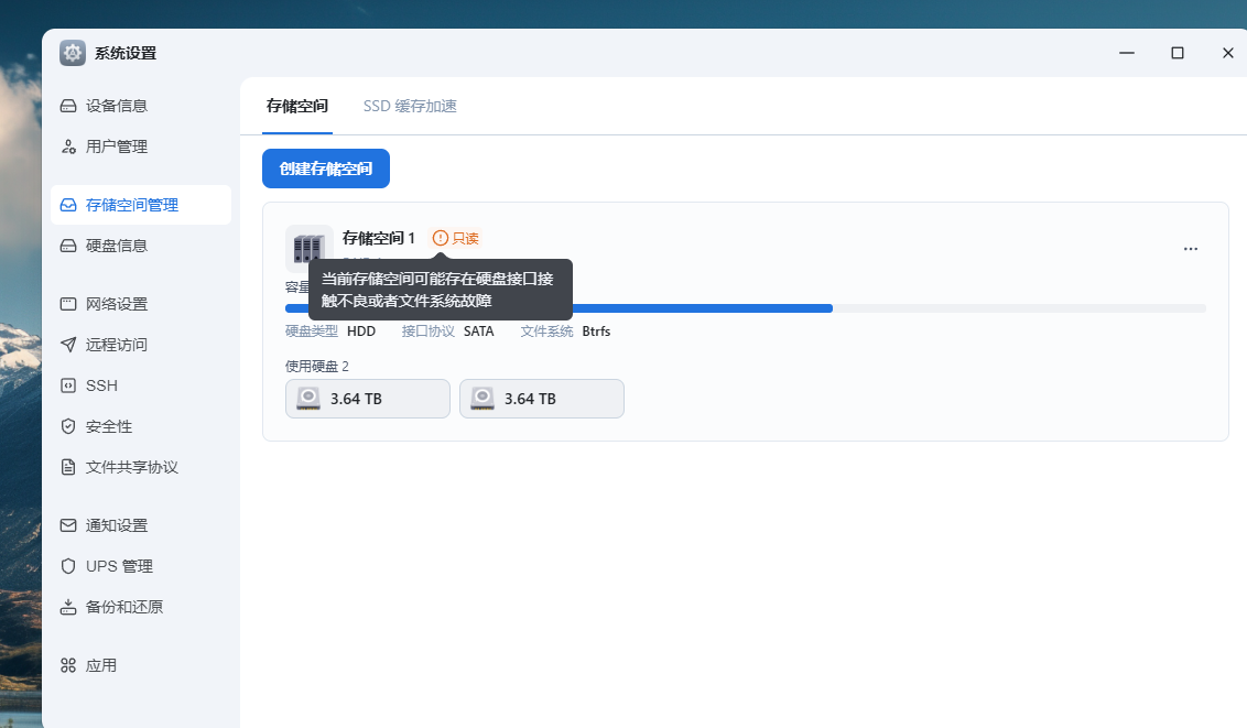

存储挂载不到三分钟就掉了,显示只能读取
655
2025-10-9 18:53:47 显示全部楼层 阅读模式
联系方式:20197419
image.png重启也没用,之前都是好好地 最近一段时间还烧坏两个硬盘;改变不了储存方式;重新挂载,也会掉;

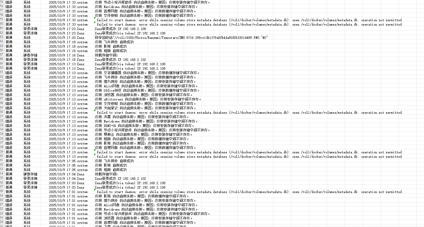

可以导出日志我们看看,线材连接不稳定、供电不足都可能影响存储空间状态,系统是为了保护数据不会进一步丢失变为只读的状态
我怀疑是我之前raid1然SSD缓存,那硬盘坏了拔了之后就出现在挂载不上去,我格式化我的备用盘重新挂载就能用  详情 回复
