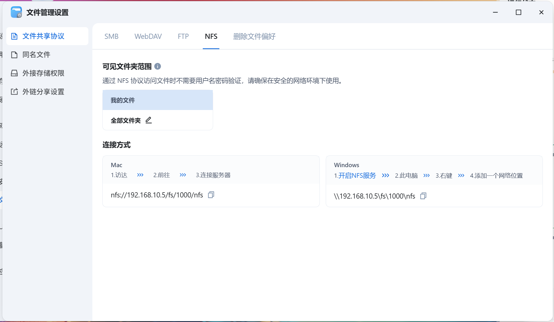

设备环境:(物理机/局域网/系统版本号0.9.29)

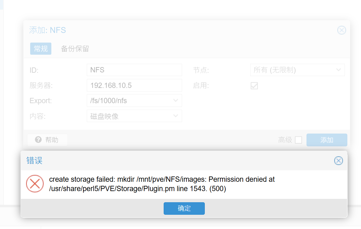

BUG现象:飞牛OS开启NFS,可见文件夹已设置全部文件夹,但PVE挂载不上,提示如图
你们挂载的上吗?

FNOS內 資料夾權限 **了全開 與指定 都不行 無法往NFS內寫入資料
我還用命令行 改權限777 也不行(有時候會自己改寫權限回來 有時候不會 但是權限沒改回來也不行)
自動降權限也關了 都不行
亂七八糟搭 有機會能掛載成功 但也不能寫入資料
不使用預設NFS資料夾 另建也不行
還沒有**另外安裝NFS套件 只使用預設套件

2025-10-20 14:00:49 楼主 显示全部楼层
這是因為 pve 是 root 用戶導致,目前只能 ssh 到飞牛的  /etc/exports 檔案裡面修改配置
sudo vim /etc/exports
/etc/exports: the access control list for filesystems which may be exported
to NFS clients. See exports(5).
/fs/1000/nfs *(rw,async,insecure,all_squash,no_subtree_check,insecure_locks,sec=sys,anonuid=1000,anongid=1001,fsid=1000)
把 all_squash 改成 no_root_squash
然後執行
sudo exportfs -ra
執行完成以後再次從 pve 掛載 nfs 應該就可以了
試過了 不行 也試了 直接修改權限 會被修改回來 聽說/FS 本身就是虛擬資料夾 有另外的軟體控制 我用windows掛載 能讀 但不能寫入  详情 回复
2025-10-29 01:16
2025-10-29 01:16:10 显示全部楼层
sudo vim /etc ...
2025-11-3 11:13:25 显示全部楼层
飞牛技术同学 发表于 2025-10-15 16:53
不排除各版本pve的原因或者系统和虚拟机存在兼容问题,我们记录一下这个情况后续测试看看 ...
需求:将pve安装的fn磁盘共享出来,作为pve系统安装pbs的全局备份磁盘。
问题:使用PVE9.0.10安装最新飞牛,在飞牛ssh中配置exports并开放全部权限,在pve中mount可以在df -h中识别到挂载文件夹及整块磁盘,但是cd进入无rw权限,同理在pve界面中nfs挂载提示500无权限。
临时解决方案:fn开启smb并在pve界面开启smb挂载可正常使用
