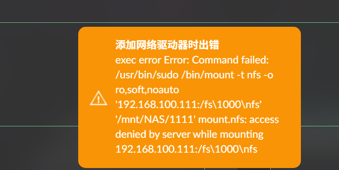

设备环境:(物理机n100、局域网、系统/APP版0.9.29)
BUG现象:(我通过x86电脑安装的volumio数播设备访问,经过无法访问nas里面的文件夹,群晖的nas没问题,只有飞牛的nas共享文件夹无法访问里面的音乐文件)
联系方式:(站内也有别的群友反映过类似问题)
日志文件:(是飞牛的安全机制太高了?但是电脑,机顶盒之类的都可以正常访问,唯独volumio无法访问,求解决)

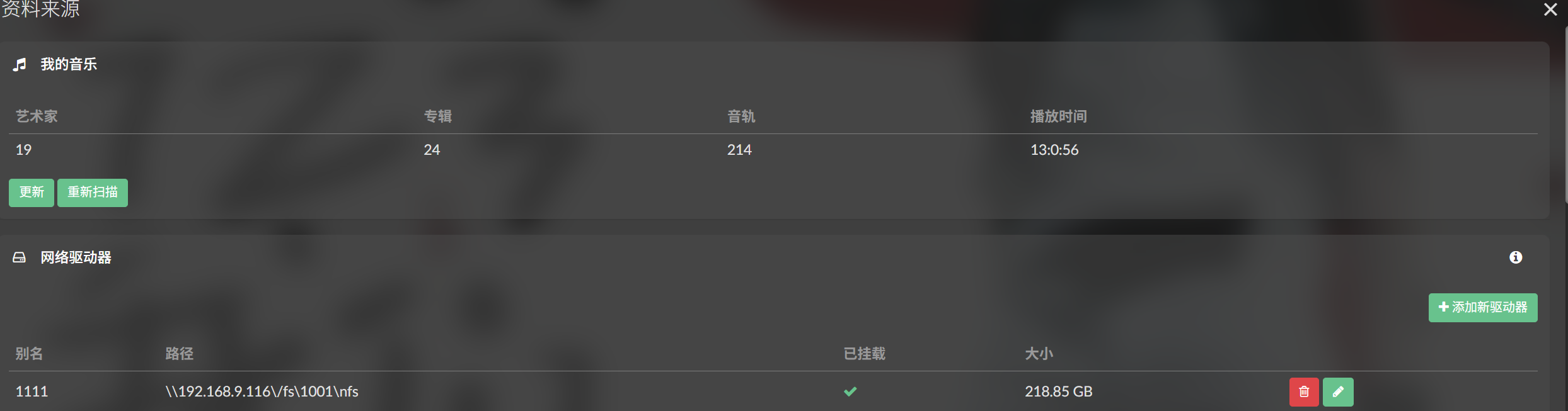

2025-10-20 15:12:46 显示全部楼层
image.png测试可以正常访问,确认一下配置是否正确
把设置页面看一下,是我哪里填错了?  详情 回复

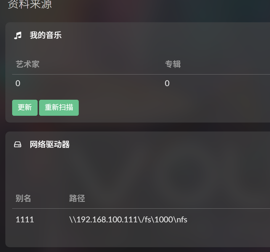

2025-10-27 10:29:32 楼主 显示全部楼层
那是我哪里设置不对么?为啥我的挂载不上呢?

2025-11-4 07:42:35 楼主 显示全部楼层
该设置的地方都设置了吧,还是连不上,什么原因?

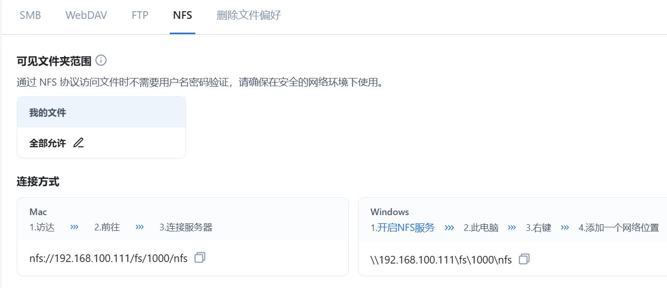

2026-3-8 07:19:28 显示全部楼层
这个不是飞牛的问题,是volumio的文件共享协议版本太低了,所以除了正常的设置外(飞牛开通smb 文件共享,volumio添加网络驱动器就用cifs,文件夹不需要vol1\1000这些),在底下参数这里一定要加上一句话 vers=3.0,这样就可以了
