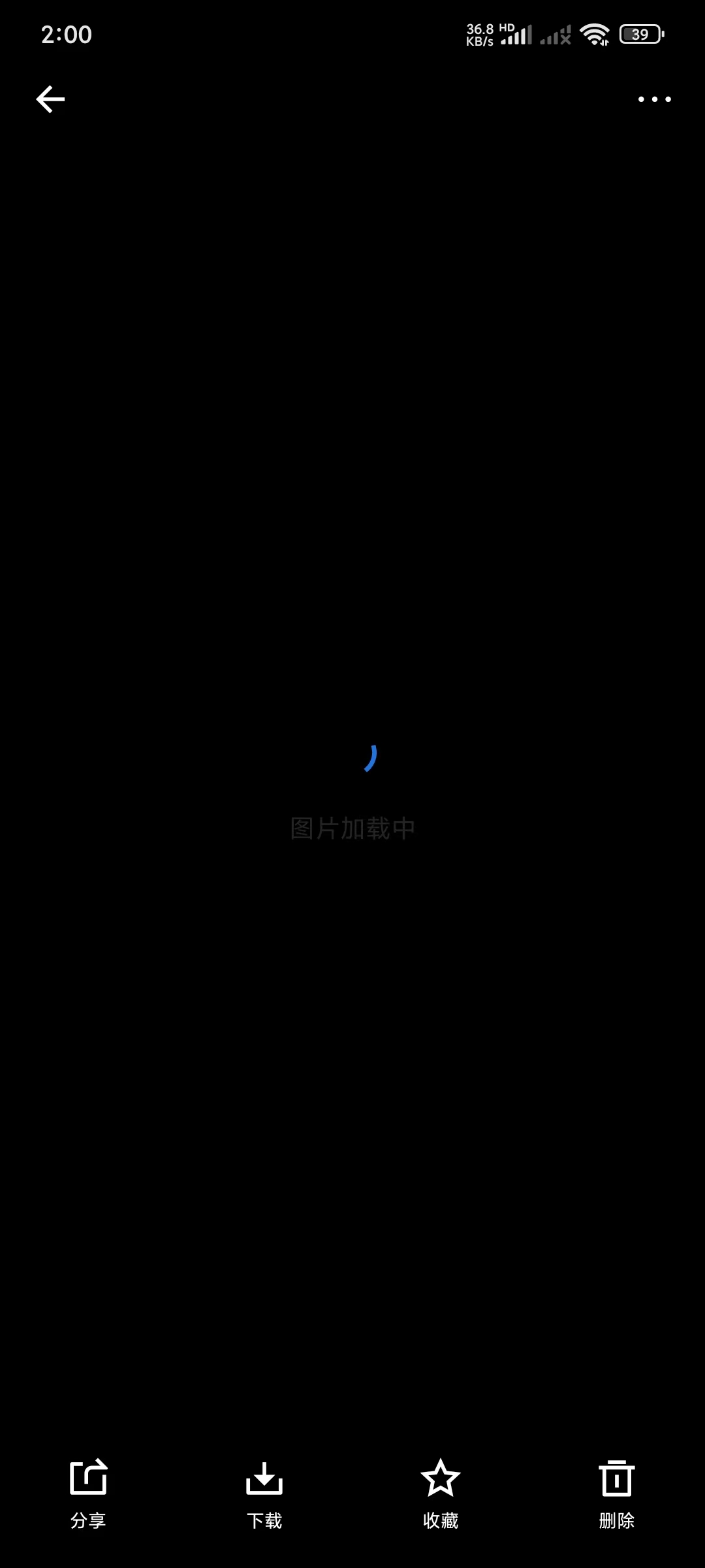

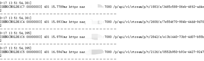

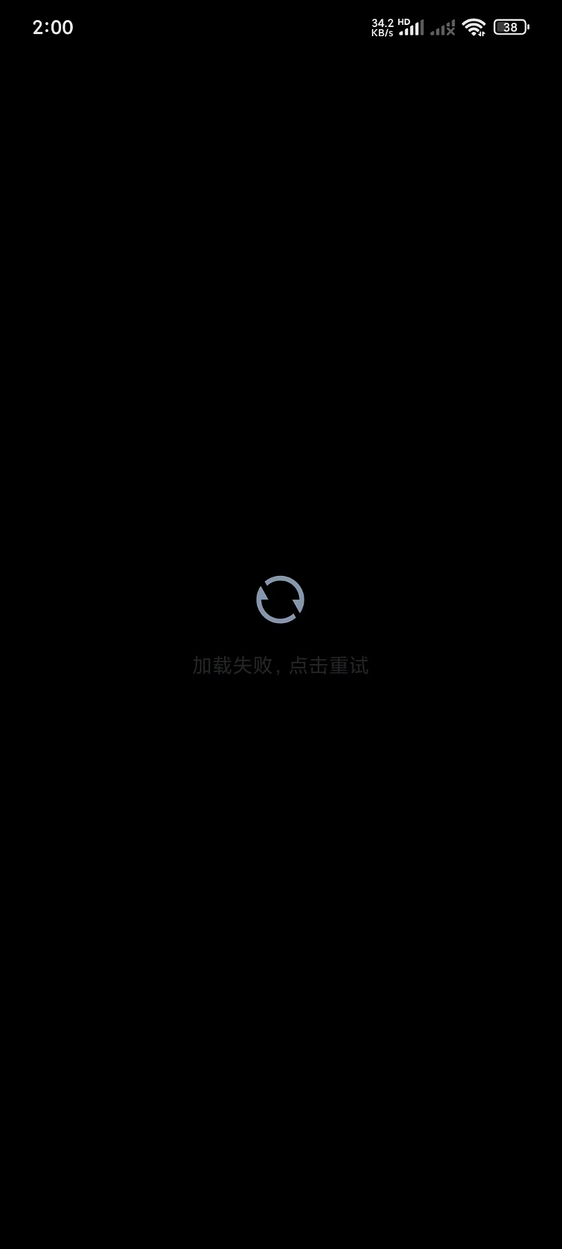

BUG现象:(我通过安卓app访问,飞牛里的相册,选择按年显示,后快速滑动照片,大约6000张,来回滑动后,(杀掉应用进程和清理app的缓存数据)重新打开会出现图片显示为空白,通过切换账号在切回来问题可以解决,经过通过代理流量,检查数据发现 /p/api/v1/stream/p/t/11914/s/1ec3997d-55e4-4c92-95a7 访问接口会发送重复的 headers 头信息,重复部分是 accessToken 和 Cookie 头,会出现重复数据。导致服务授权出错,返回未授权状态码 401
如图上是正常情况的,当出现重复头后就会变成 401 开头的错误码
出现下面这类 401 的 app访问相册错误问题,是因为 accessToken 和 Cookie 有重复的值,但我知道是因为accessToken的值重复后,导致的服务端验证 accessToken 时无法进行验证导致的401,但本身 存在的问题是 accessToken 和 Cookie 重复值。
Cookie 的重复值是 mode=relay; mode=relay
accessToken 的重复值是 fh9WKtx/8GjIIfABPJNAcr+A8,fh9WKtx/8GjIIfABPJNAcr+A8
值内容有删减。

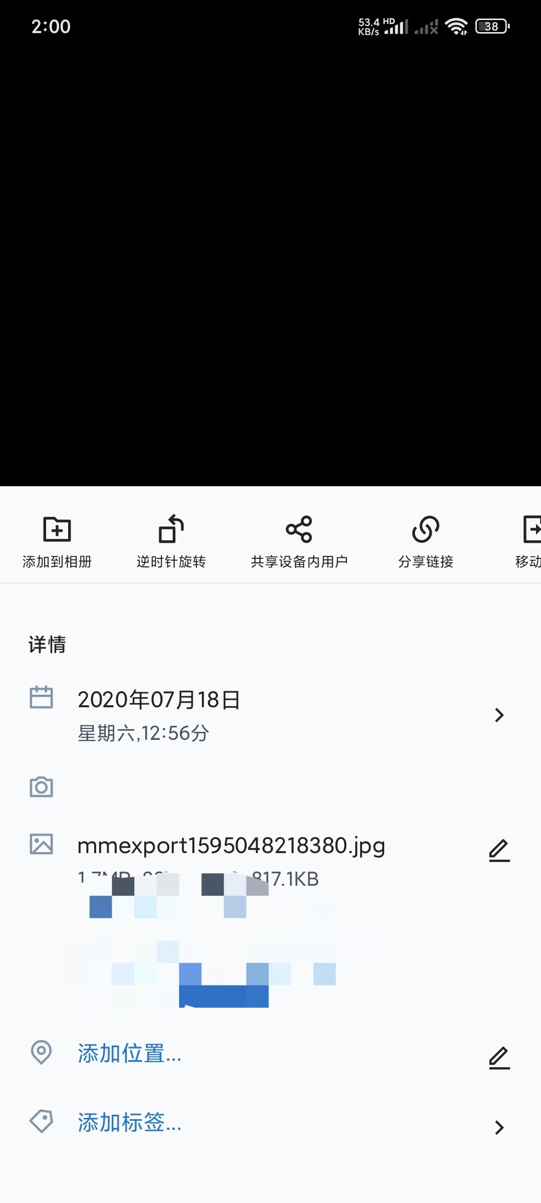

可以看见,照片无法查看,但点击照片详情又能查看到信息。
