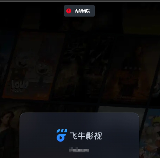

飞牛影视登录显示“内部错误”,已找到原因。

设备环境:物理机、局域网/公网/反代/域名情况下相同、fnOS 0.9.35/APP版本号0.8.56、电脑段手机端情况相同)

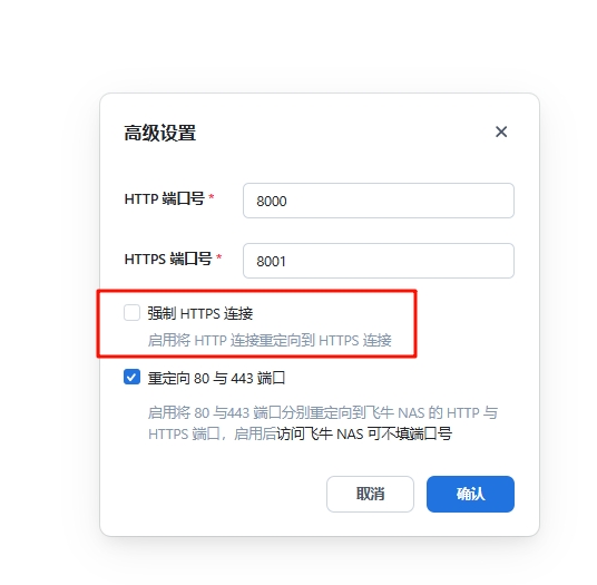

BUG现象:开启强制HTTPS连接后,飞牛影视无法用NAS账户直接登录,点击“使用NAS登录”后显示内部错误,账号密码登录正常。

设置强制https不会影响飞牛影视登录先完全卸载重装影视app试试
我也是这个问题,关闭https强制访问就解决,开启就出现这问题  详情 回复
2025-12-11 13:13
试过了,系统是上上周重新装的,然后出现的这个问题。 出现这个问题后,重新安装了3次都是同样的问题。最后是通过关闭强制https解决的。  详情 回复
2025-11-4 14:53

2025-11-4 14:53:17 楼主 显示全部楼层
2025-12-11 13:13:35 显示全部楼层
