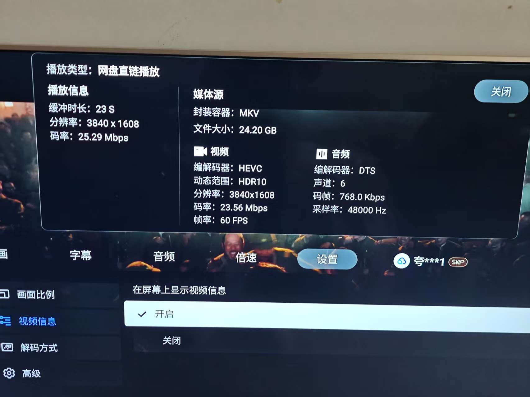

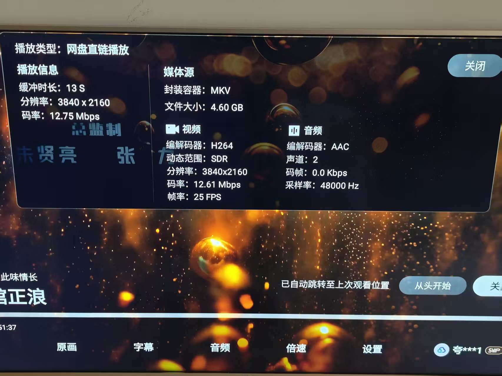

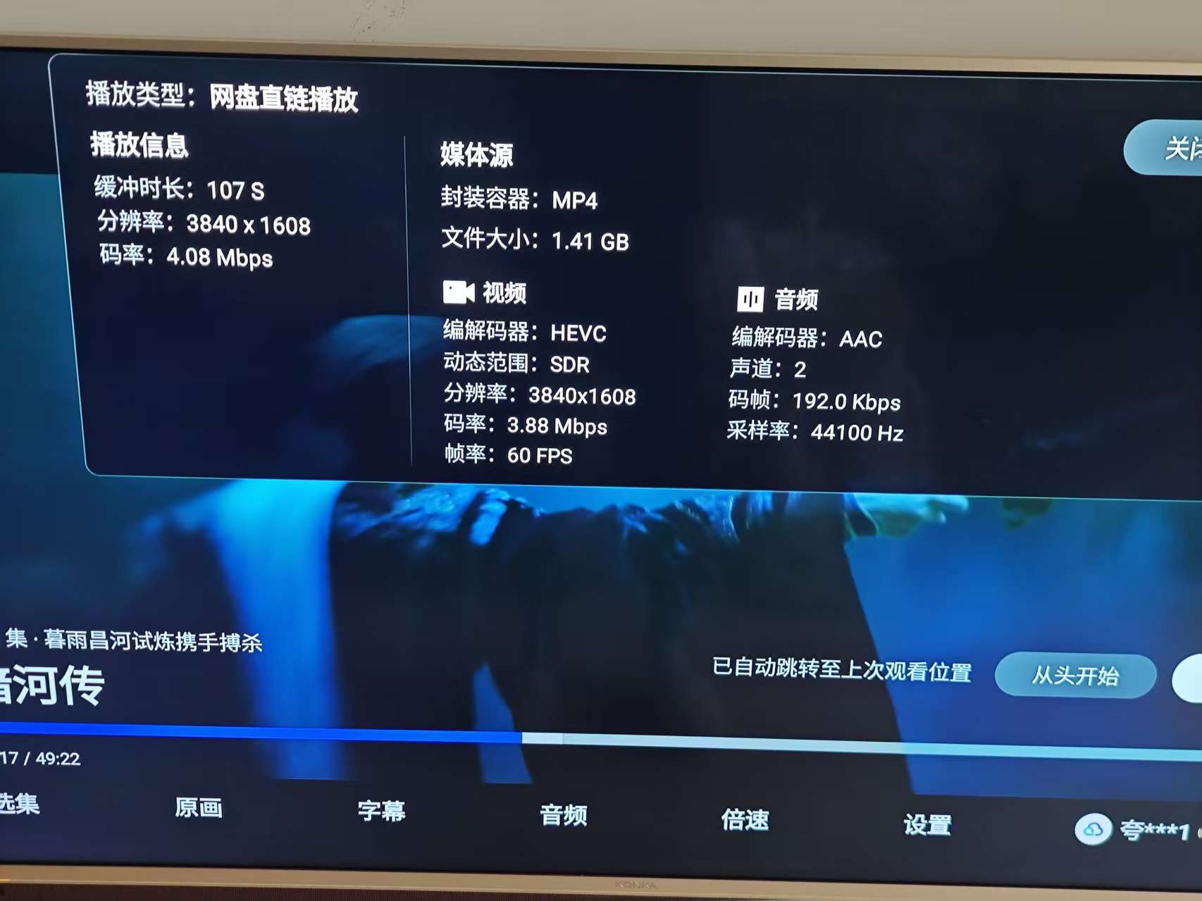

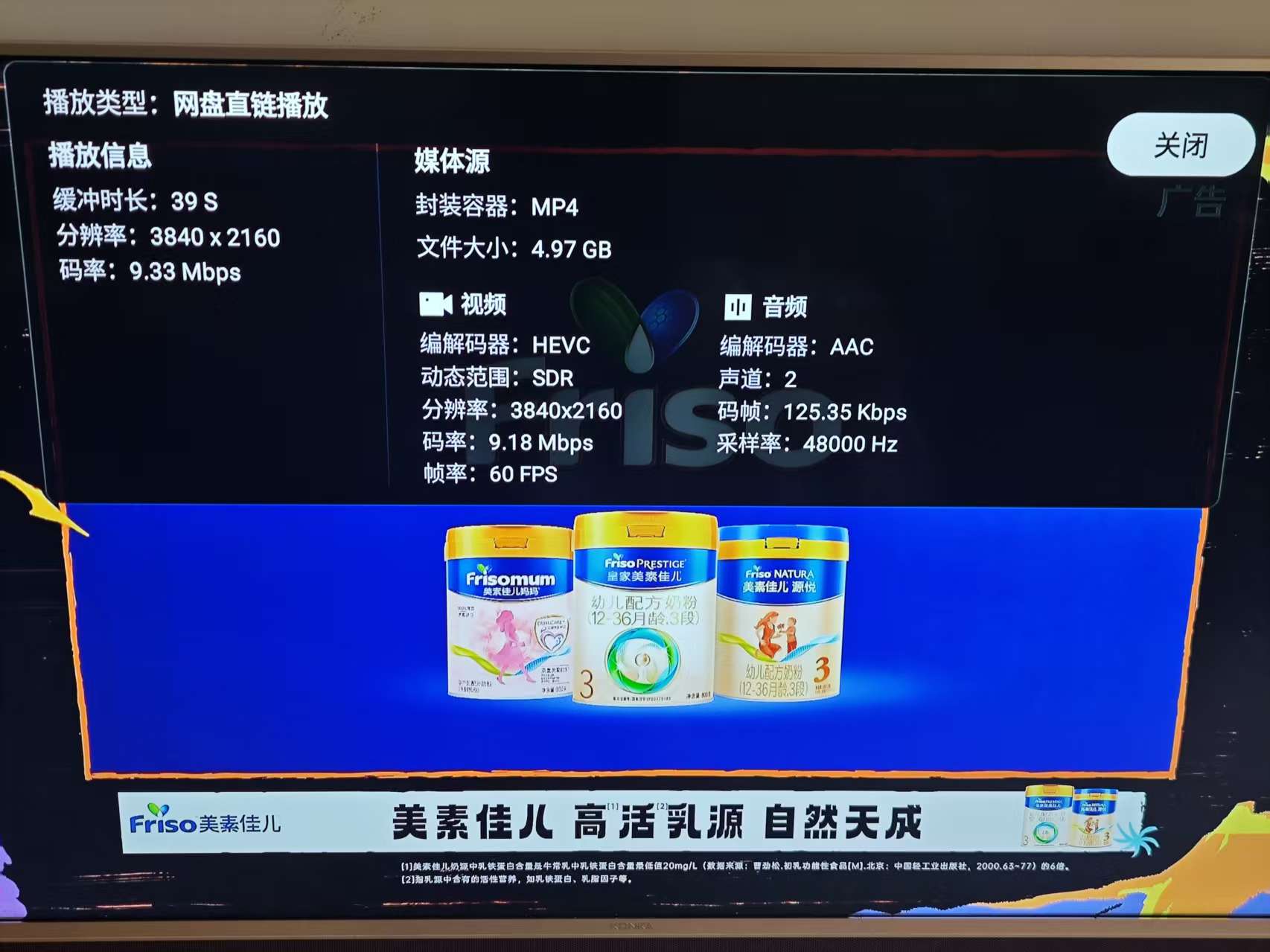

设备环境
  • 设备类型:物理机
  • 网络环境:局域网
  • 系统版本:飞牛OS v0.9.35
  • TV版本:飞牛TV v1.1.3
  • 播放设备:当贝盒子 H5
  • 输出方式:通过当贝盒子 HDMI 输出至电视播放
BUG现象
我通过当贝盒子 H5 使用飞牛影视播放“原画”视频时,出现明显卡顿现象。
播放的文件分辨率均为 3840×2160(4K),但码率略有不同:
  • 部分视频(如截图1-3)在播放时严重卡顿;
  • 另一视频(截图4)在相同网络环境下播放流畅无卡顿。
为排除设备问题,我通过 SMB 直接播放相同视频文件,播放完全流畅;
此外在 手机端与电脑端 播放相同资源时也不会出现卡顿。
这说明并非网络或文件问题,更可能是 飞牛播放器的4K解码或缓存机制 异常。
出现频率
必现(每次播放相同文件均复现)

关闭了gup解码 我的服务器端是联想b4400 配置是i5-4200 和intel graphics hd 4600

问题解决了嘛 我这边也有类似问题 多次测试之后我发现 只要是60帧的视频不管是4k还是1080p,高码率还是低码率都会卡顿,30帧的视频就完全正常,不知道你的问题可和我一样
