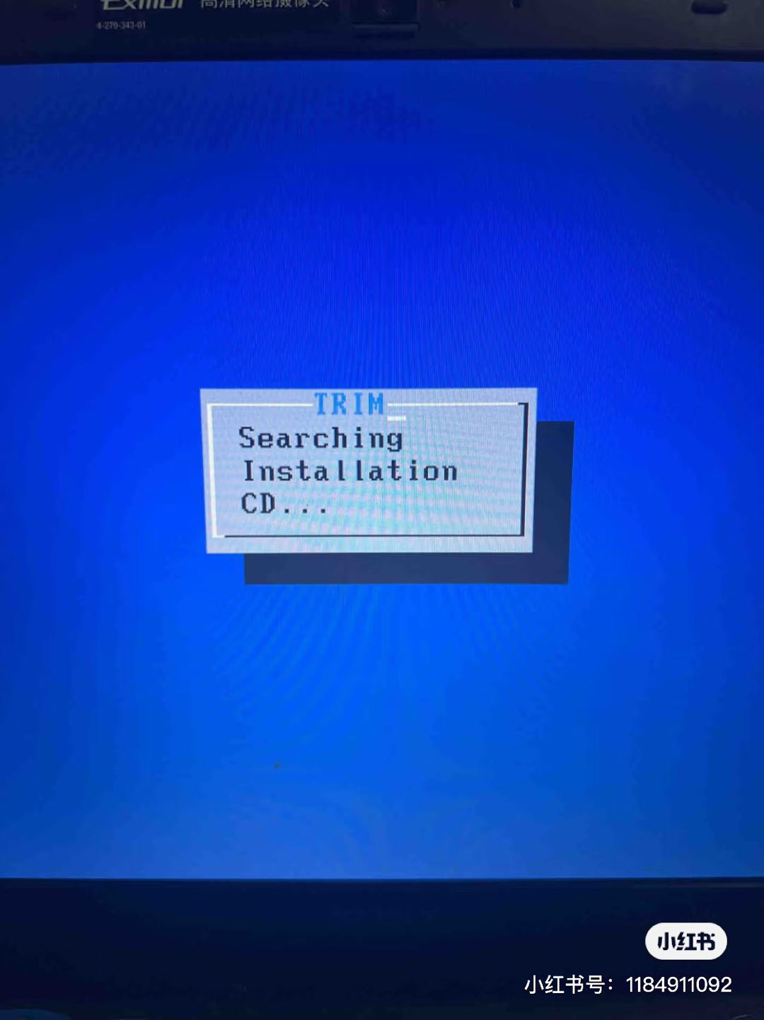

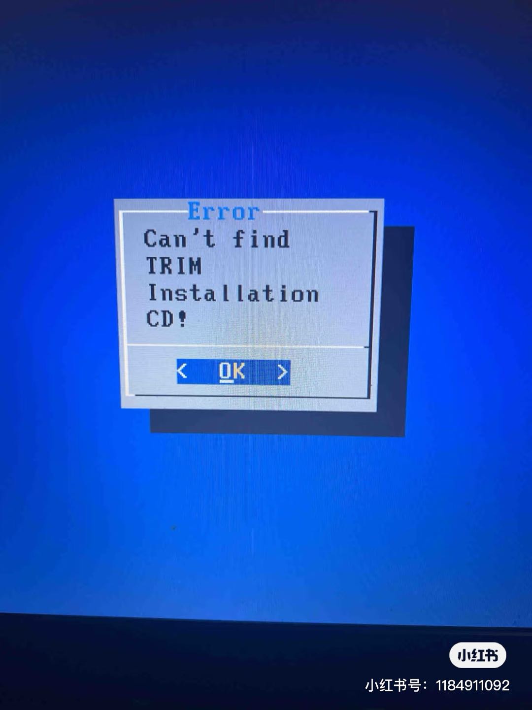

搜到了一个相似的帖子:https://club.fnnas.com/forum.php?mod=viewthread&tid=2523,但是没有具体的解决方案,特来发帖求助。
我的笔记本和那个帖子的一样(SONY VAIO VPCCA系列,显卡是AMD的独显,具体型号忘拍照了),但是我安装时遇到的问题是:
  • 第一种安装方法(Graphical Install)报错和帖子里的一样(no screens found(EE)
  • 第二种安装方法(Rescuing Install)会卡在 Searching Installation CD...,然后报错 Can't find TRIM Installation CD
    img_v3_02rn_ef1f6dab-5ab4-4e07-88d1-b66405743a6g.jpgimg_v3_02rn_f25167b4-bbf9-4c88-8b74-7bfe3242091g.jpg
2025-11-6 15:51:05 显示全部楼层
这个情况和链接的情况不一样,这台设备第二个安装模式并没有成功,已转给负责的技术同学,我们看后续能否进行兼容

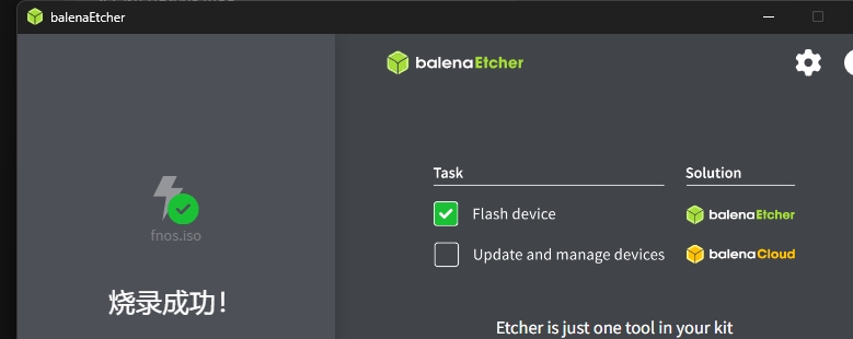

iso 是怎么制作的,如果是用 ventory,那么 rescuring installing 安装时,是有可能会报错,可以试试使用balenaEtcher制作iso看看
之前这个确实是Ventoy制作的,再用balenaEtcher制作时会提示iso文件损坏  详情 回复
2025-11-17 20:11
2025-11-17 20:11:23 楼主 显示全部楼层
飞牛技术同学 发表于 2025-11-13 10:00
iso 是怎么制作的,如果是用 ventory,那么 rescuring installing 安装时,是有可能会报错,可以试试使用ba ...
