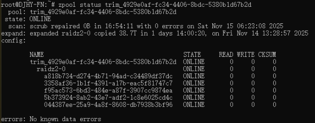

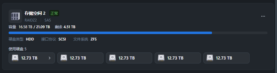

用zoool命令看扩容确实已经完成了的,空间也有38T,但是飞牛显示只有21T,5块硬盘倒是可以正常显示,就是存储空间大小不对。

请问刷新界面是浏览器刷新一下的意思吗?这个试过了是不管用的,重启飞牛也不管用,也怀疑过浏览器缓存,shift+F5强制刷新或者清空浏览器缓存,web页面仍然显示21T,只是不知道是真的只能用21T还是显示bug?  详情 回复

遇到同样问题,raidz2增加硬盘后可用容量显示错误
测试过写入文件到存储池,实际可用容量是有增加到的
请问有办法修复可用容量显示吗?
现在最新的版本我已经没办法写入文件了,实际空间32T,系统显示19T,然后我现在删除了一些东西,显示18T了,再往里写入直接就显示空间不足,我服了,一个按道理很简单的问题官方几个月置之不理。  详情 回复

现在最新的版本我已经没办法写入文件了,实际空间38T,系统显示20多T,然后我现在删除了一些东西,显示18T了,再往里写入直接就显示空间不足,我服了,一个按道理很简单的问题官方几个月置之不理。
我单盘都能变小  详情 回复

我单盘都能变小
