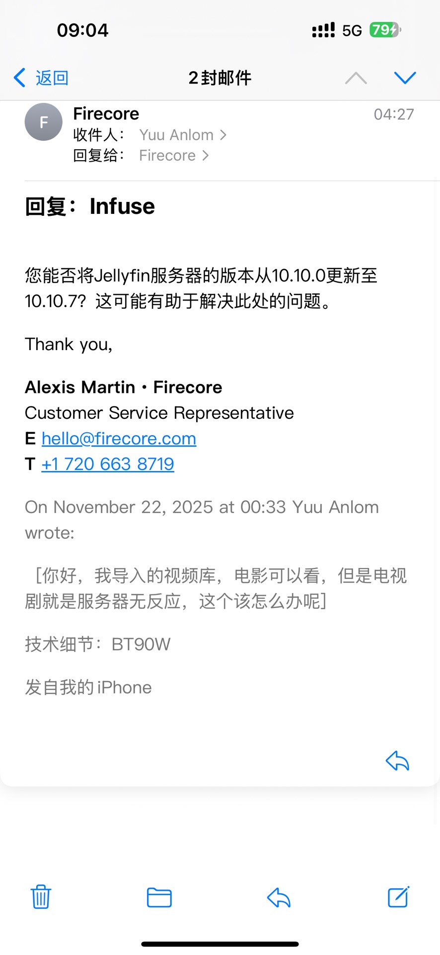

设备环境:
| 升级1.0后 使用Apple TV infuse8.3.2无法连接飞牛影视,问了infuse客服,需要升级jellyfin

感谢反馈,目前定位为infuse更新导致的兼容问题,这个问题我们会尝试和infuse联系处理,也可以跟infuse那边反馈一下
forward和infuse用jellyfin方式连接的,都有这个问题,很是影响体验,请官方尽快升级修复 谢谢飞牛。  详情 回复

2025-11-26 00:27:32 显示全部楼层
我分了几个目录 infuse 可以打开电影目录 电视剧目录进去就是未知错误
我也碰到了,电影是好的,电视剧有问题。 临时的解决办法是在infuse设置里把电视剧的媒体库编辑权限打开,就可以了。但是看的时候需要选择电视剧进去选到集数播放。不能直接点播放记录继续看,会显示无法连接。  详情 回复
