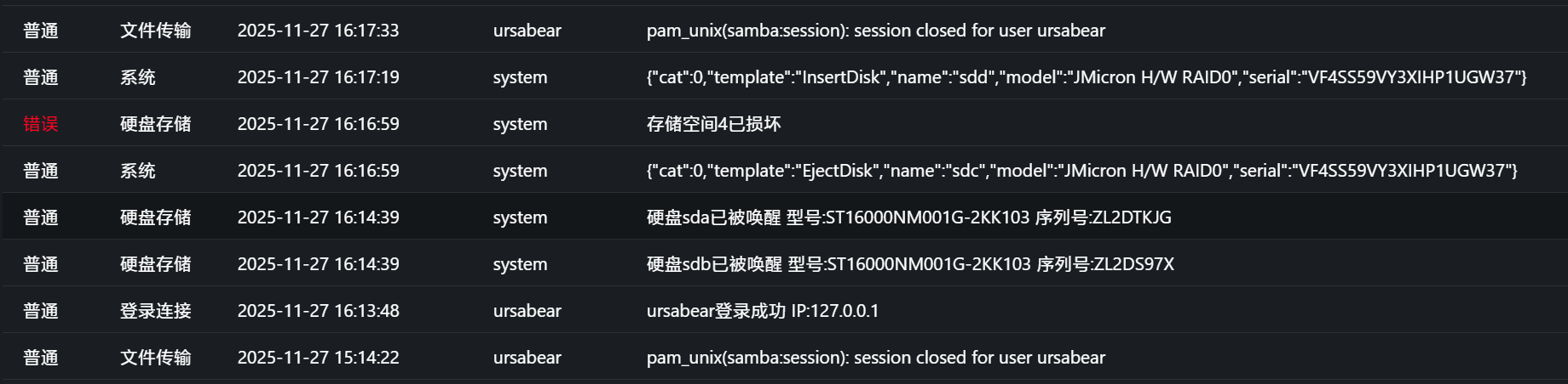

设备环境:物理机、局域网、fnos 1.0.0、QNAP TS-264C、QNAP TR-004
BUG现象:通过USB线连接的外置硬盘柜偶尔会出现存储空间损坏,已在设置里关闭硬盘休眠,发生频率不固定,大概一两天一次,重启设备后可以恢复;
硬盘柜型号是威联通TR-004,设置为硬件raid0连接到飞牛;
安装飞牛的设备是威联通TS-264c,之前使用威联通原生系统的时候可以长期稳定和硬盘柜连接使用,从未出现断连问题。硬盘柜本身是独立供电,数据线也是原装的之前使用一直无问题。
出现频率:偶现,频率不固定,大概一两天一次
联系方式:vorcalion@gmail.com

看日志是系统检测到usb断连后 usb 2-2: USB disconnect, device number 2,系统获取不到存储空间才引起的存储空间损坏的情况,最好确认一下硬盘柜休眠固件和系统休眠是否有冲突,可以更换usb口/usb线试试问题是否缓解
换过线和接口还是有概率出现,我猜测大概是硬盘柜自带了休眠机制,目前想不到什么好的解决办法所以干脆又搞了一台一劳永逸了。 只是在想,飞牛有无可能针对这种临时弹出又马上插入和外接设备,尝试自动恢复其存储空  详情 回复

2025-12-2 14:29:28 楼主 显示全部楼层
飞牛技术同学 发表于 2025-12-1 17:14
看日志是系统检测到usb断连后 usb 2-2: USB disconnect, device number 2,系统获取不到存储空间才引起的存 ...
只是在想,飞牛有无可能针对这种临时弹出又马上插入和外接设备,尝试自动恢复其存储空间,而不是像现在一样必须要重启才能恢复,因为我看好像反馈类似问题的并不在少数。
