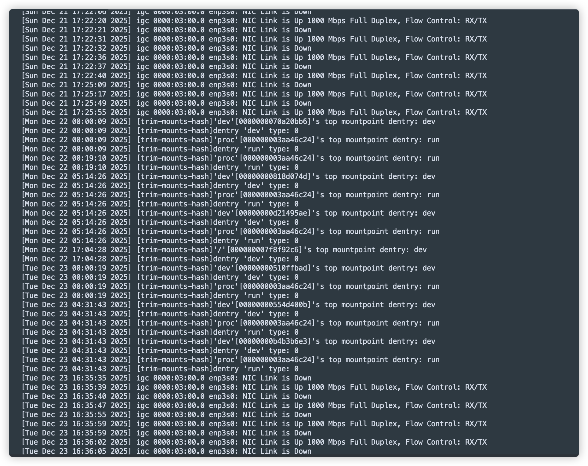

2025-12-24 10:42:28 楼主 显示全部楼层
检查过了,跟网线没关系,已经连续更新两个版本了,1.1.4和1.1.8都没有解决这个问题,目前还在出现
