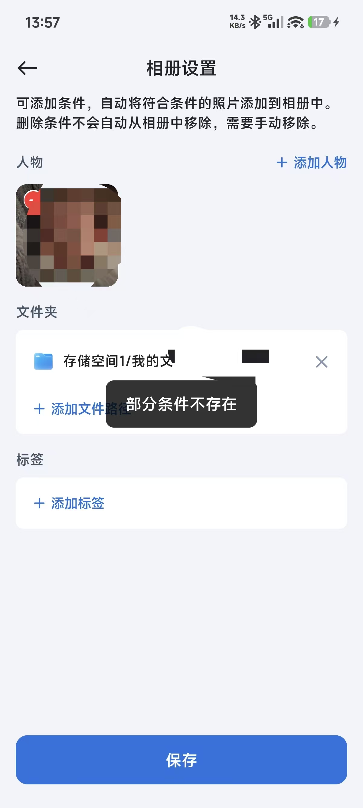

2025-12-5 14:00:37 显示全部楼层 阅读模式
设备环境:物理机器、局域网/公网、fnOS 1.1.4/手机APP1.25.1

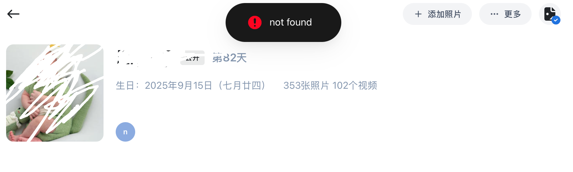

BUG现象:本来已经有他人共享相册和之前已经使用了AI人脸识别,然后我重置了AI模型参数,重新跑了AI人脸识别,当跑完之后我到“他人共享”相册中加入我重新跑后的人脸,提示“部分条件不存在”。
电脑端操作会提示“not found”
联系方式:632群-朴树-
日志文件:APP端日志:ddde19e7b1844f1a9b2fffee07c973b1a4ee93ef

2025-12-11 18:31:08 楼主 显示全部楼层
新创建的相册不会出现这个问题,诊断日志一直上传失败

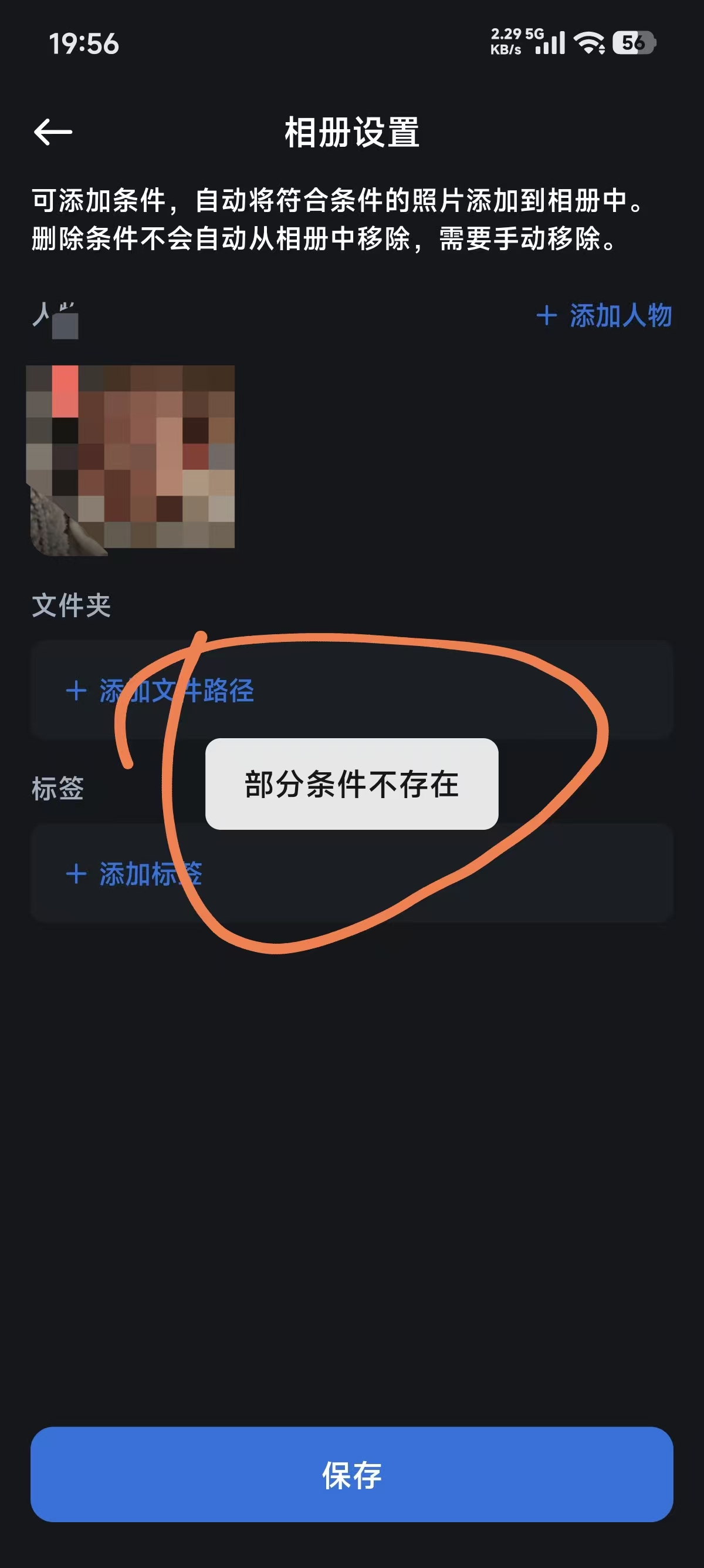

2026-2-28 19:21:52 显示全部楼层
飞牛技术同学 发表于 2025-12-11 16:48
具体情况需要补充系统诊断日志我们排查看看,如果是新创建的相册添加这个人物或者其他人物也会出现这个情况 ...
1. 移除并重新添加到新人物,不能添加到该相册
2. 使用 重建索引、重新扫描文件夹、重置人脸识别、人脸识别重新聚合等功能后,依然不能添加到该相册
3. 在相册拥有者处移除出现问题的账号编辑权限,重新添加,不能添加到该相册
4. 在出现问题的账号和人物中随机选择几张照片,创建新人物,不能添加到该相册
5. 在出现问题的账号和相册中选择其他人物,不能添加到该相册
6. 在出现问题的账号手动创建条件相册,选择出现问题的人物,可以添加到新相册
7. 出现问题的账号拥有储存空间使用权限,上限为“无上限”,给予管理员账号后问题依旧(管理员账号也曾经出现过此问题,现相册拥有者为普通用户,非管理员账号)
8. 此前也出现过一次该现象,移除相册重新添加是可以添加人物保存的,但使用一段时间后,有些账号的人物自动添加条件会消失,导致需要重新操作
  • 设备信息:系统安装环境(虚拟机)
  • 系统版本号(1.1.23)
  • 网络环境(局域网 / 公网 / 反代)
  • 浏览器型号(chrome、安卓app)
  • 相册版本号(0.8.61)
相册日志节选:
注:
/vol1 为相册存在所在空间
/vol2 为影视存档空间,出现问题的账号拥有 /vol1 储存空间使用权限,上限为“无上限”
/vol1/1002 为出现问题的账号实际使用的个人空间路径,此账号并未使用 储存空间2,即 /vol2/1002
  1. time="2026-02-28T17:48:44+08:00" level=error msg="QuitDecode error code: 8192 msg:playLink length is 0 "
  2. time="2026-02-28T19:13:16+08:00" level=error msg="hasFileWriteAccess nasUid :1002, fileName:/vol2/1002 ,error:response: result 'fail', reqid ccfd92156a1b5dda, errno 4101, errmsg ''"
  3. time="2026-02-28T19:13:16+08:00" level=error msg="hasFileWriteAccess nasUid :1002, fileName:/vol2/1002 ,error:response: result 'fail', reqid 6a827ff119dab34e, errno 4101, errmsg ''"
  4. time="2026-02-28T19:13:43+08:00" level=error msg="BuildAlbumConditionListFromReq error: not found"
  5. time="2026-02-28T19:13:43+08:00" level=error msg="set album condition failed: not found"
  6. time="2026-02-28T19:14:23+08:00" level=error msg="hasFileWriteAccess nasUid :1001, fileName:/vol2/1001 ,error:response: result 'fail', reqid 3a181f036191fd50, errno 4101, errmsg ''"
  7. time="2026-02-28T19:14:23+08:00" level=error msg="hasFileWriteAccess nasUid :1001, fileName:/vol2/1001 ,error:response: result 'fail', reqid 453fe5db5f67dbd7, errno 4101, errmsg ''"
  8. time="2026-02-28T19:14:40+08:00" level=error msg="hasFileWriteAccess nasUid :1002, fileName:/vol2/1002 ,error:response: result 'fail', reqid 8aeeb62174de975c, errno 4101, errmsg ''"
  9. time="2026-02-28T19:14:40+08:00" level=error msg="hasFileWriteAccess nasUid :1002, fileName:/vol2/1002 ,error:response: result 'fail', reqid a0dd5fd7c5a6e6a4, errno 4101, errmsg ''"
  10. time="2026-02-28T19:14:53+08:00" level=error msg="hasFileWriteAccess nasUid :1002, fileName:/vol2/1002 ,error:response: result 'fail', reqid 9f97ea9c267e7492, errno 4101, errmsg ''"
  11. time="2026-02-28T19:14:53+08:00" level=error msg="hasFileWriteAccess nasUid :1002, fileName:/vol2/1002 ,error:response: result 'fail', reqid 81a0d144644189c2, errno 4101, errmsg ''"
  12. time="2026-02-28T19:15:02+08:00" level=error msg="BuildAlbumConditionListFromReq error: not found"
  13. time="2026-02-28T19:15:02+08:00" level=error msg="set album condition failed: not found"
  14. time="2026-02-28T19:15:06+08:00" level=error msg="hasFileWriteAccess nasUid :1002, fileName:/vol2/1002 ,error:response: result 'fail', reqid 198b51c7a181aafe, errno 4101, errmsg ''"
  15. time="2026-02-28T19:15:06+08:00" level=error msg="hasFileWriteAccess nasUid :1002, fileName:/vol2/1002 ,error:response: result 'fail', reqid 452ddd19cd47fa26, errno 4101, errmsg ''"
  16. time="2026-02-28T19:15:34+08:00" level=error msg="BuildAlbumConditionListFromReq error: not found"
  17. time="2026-02-28T19:15:34+08:00" level=error msg="set album condition failed: not found"
  18. time="2026-02-28T19:17:00+08:00" level=error msg="hasFileWriteAccess nasUid :1002, fileName:/vol2/1002 ,error:response: result 'fail', reqid 087d841295b019a4, errno 4101, errmsg ''"
  19. time="2026-02-28T19:17:00+08:00" level=error msg="hasFileWriteAccess nasUid :1002, fileName:/vol2/1002 ,error:response: result 'fail', reqid f20a57deb88aac7d, errno 4101, errmsg ''"
  20. time="2026-02-28T19:19:00+08:00" level=error msg="userAlbum id:34 not found"
  21. time="2026-02-28T19:19:00+08:00" level=error msg="add user photo to album error: album not found"
  22. time="2026-02-28T19:19:31+08:00" level=error msg="BuildAlbumConditionListFromReq error: not found"
  23. time="2026-02-28T19:19:31+08:00" level=error msg="set album condition failed: not found"
  24. time="2026-02-28T19:22:23+08:00" level=error msg="BuildAlbumConditionListFromReq error: not found"
  25. time="2026-02-28T19:22:23+08:00" level=error msg="set album condition failed: not found"
  26. time="2026-02-28T19:22:42+08:00" level=error msg="GetUserQuota volDir:/vol2/1002 failed:response: result 'fail', reqid 8fa79cb3c5af3d6c, errno 100000002, errmsg 'folder'"
  27. time="2026-02-28T19:22:42+08:00" level=error msg="hasFileWriteAccess nasUid :1002, fileName:/vol2/1002 ,error:response: result 'fail', reqid 84d12824c162672c, errno 4101, errmsg ''"
  28. time="2026-02-28T19:22:42+08:00" level=error msg="hasFileWriteAccess nasUid :1002, fileName:/vol2/1002 ,error:response: result 'fail', reqid 1d8f31af7cb87676, errno 4101, errmsg ''"
  29. time="2026-02-28T19:24:34+08:00" level=error msg="hasFileWriteAccess nasUid :1002, fileName:/vol2/1002 ,error:response: result 'fail', reqid 50404b31b26400fb, errno 4101, errmsg ''"
  30. time="2026-02-28T19:24:34+08:00" level=error msg="hasFileWriteAccess nasUid :1002, fileName:/vol2/1002 ,error:response: result 'fail', reqid b6646d7588126f76, errno 4101, errmsg ''"
  31. time="2026-02-28T19:24:44+08:00" level=error msg="BuildAlbumConditionListFromReq error: not found"
  32. time="2026-02-28T19:24:44+08:00" level=error msg="set album condition failed: not found"
  33. time="2026-02-28T19:25:02+08:00" level=error msg="hasFileWriteAccess nasUid :1001, fileName:/vol2/1001 ,error:response: result 'fail', reqid 199167e7837dc038, errno 4101, errmsg ''"
  34. time="2026-02-28T19:25:02+08:00" level=error msg="hasFileWriteAccess nasUid :1001, fileName:/vol2/1001 ,error:response: result 'fail', reqid f243125f28e106b8, errno 4101, errmsg ''"
  35. time="2026-02-28T19:25:43+08:00" level=error msg="hasFileWriteAccess nasUid :1002, fileName:/vol2/1002 ,error:response: result 'fail', reqid e50c73afb0b9dccf, errno 4101, errmsg ''"
  36. time="2026-02-28T19:25:43+08:00" level=error msg="hasFileWriteAccess nasUid :1002, fileName:/vol2/1002 ,error:response: result 'fail', reqid a0f90f2bbc206dca, errno 4101, errmsg ''"
  37. time="2026-02-28T19:25:48+08:00" level=error msg="BuildAlbumConditionListFromReq error: not found"
  38. time="2026-02-28T19:25:48+08:00" level=error msg="set album condition failed: not found"
复制代码
2026-3-3 11:47:30 显示全部楼层
我也遇到了相同问题,怀疑是已失效的条件(被删除的相册)还保留在智能相册的筛选条件中,用户又无法看到也无法删除这些失效条件,建议增加一个删除所有条件的接口
