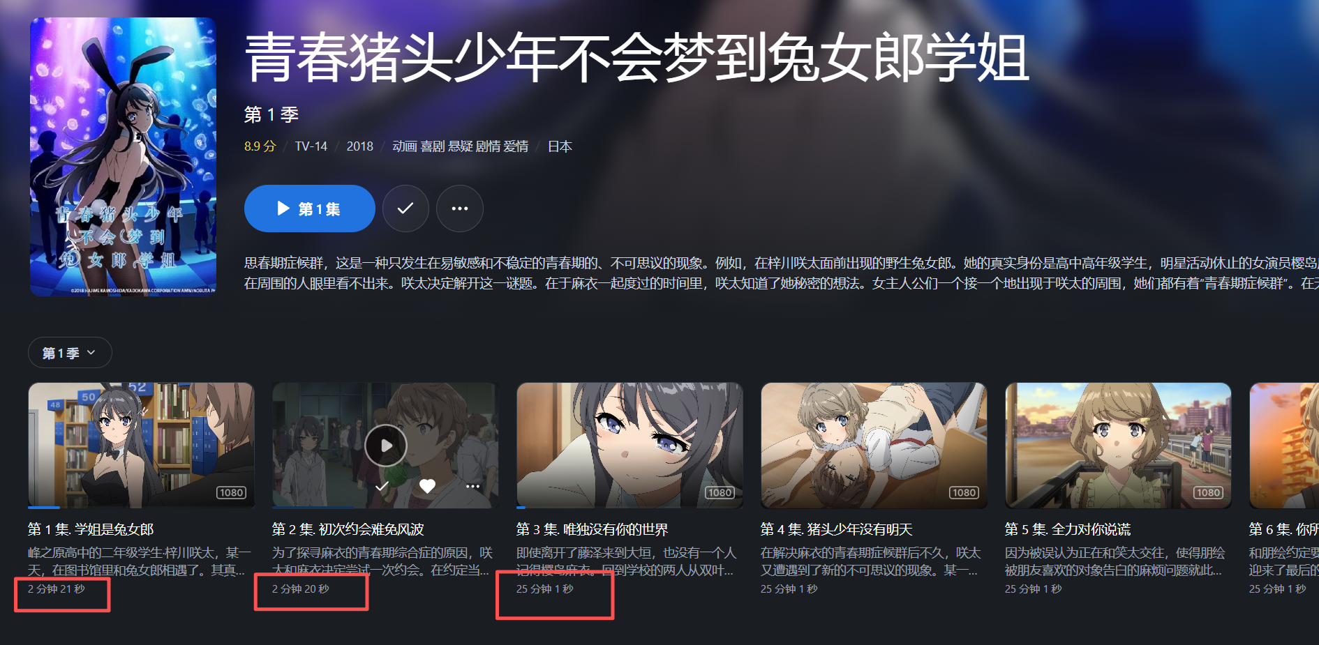

BUG现象:部分视频刮削后,显示的时长比视频实际时长短
例1:视频实际每集约25分钟,但是第一、二集只显示2分多钟,从第三集开始又能正常显示为25分钟,使用smb协议通过电脑能正常播放,并非视频问题。
例2:
视频实际每集约25分钟,但是飞牛影视中每集只显示2-3分钟不等,同样使用smb协议通过电脑能正常播放,并非视频问题。

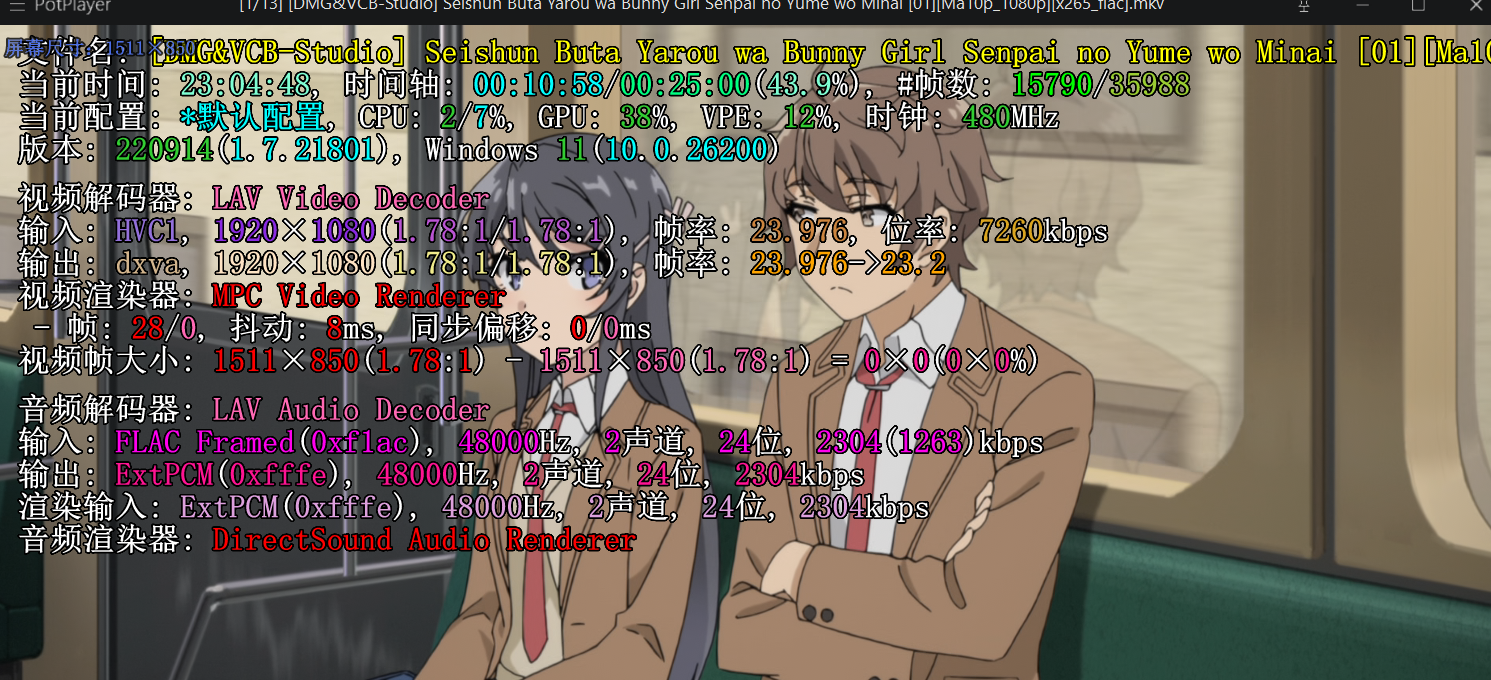

2025-12-6 23:01:38 楼主 显示全部楼层
不管是web端、安卓端还是tv端的飞牛影视,都出现这种情况,试过重新扫描媒体库,问题依旧

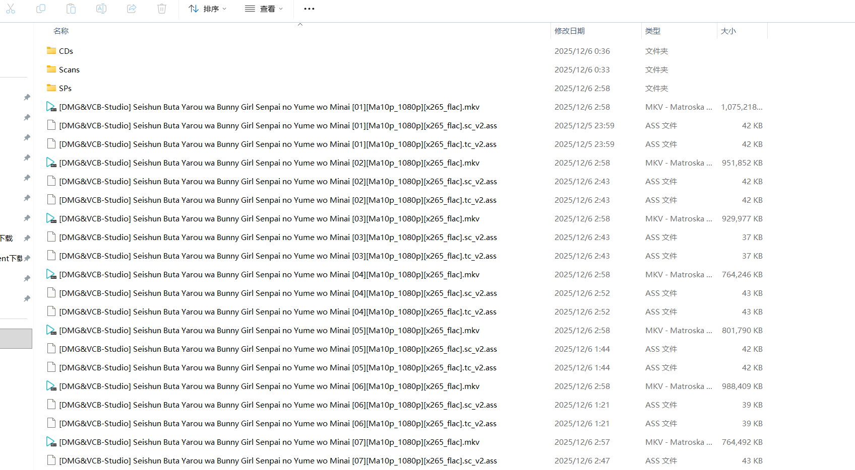

我已经找到原因了,不是视频时长识别失败的问题,是刮削之后识别错误和默认排序的双重问题导致的。如下图所示,该种子文件下载后的格式为:根目录是13集的正片(每集24分钟左右)+多个文件夹的非正片内容(每集两三分钟的sp或者ncop、海报、音乐之类的内容)。

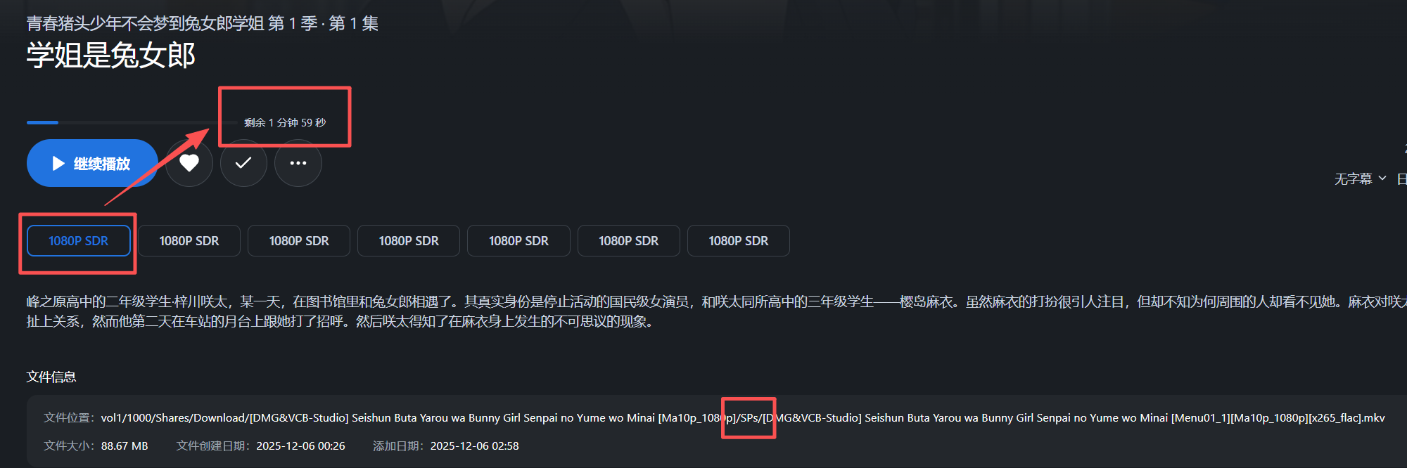

但是刮削的结果却把文件夹中的非正片内容也识别成了正片,并集中到了第一集和第二集之中,就像下面这样
把非正片内容归集到前两集里面去,其实也不算太大的问题,但是坏就坏在排序上,它默认把只有两分钟的非正片排在第一个,而正片却排到后面去了,这时候从外面总集页面看,就变成了前两集只有两分钟,后面几集时间正常的现象。

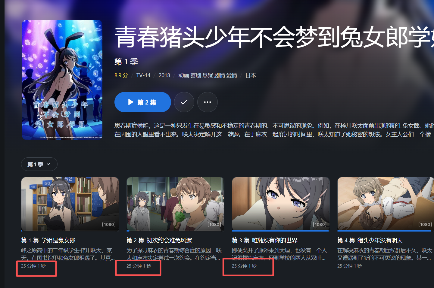

其实点进每集,再手动调整一下具体的播放对象,再退出来,就可以显示正常时间了
