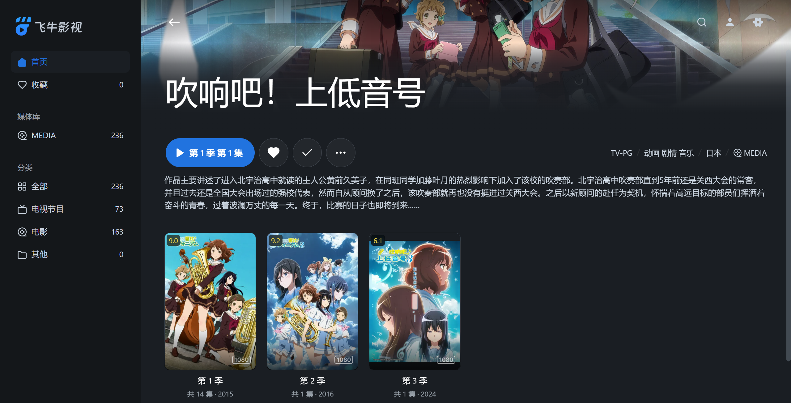

设备环境:物理机、局域网、系统版本:0.9.35、飞牛影视版本:0.8.58
BUG现象:目前发现有不少番剧会出现匹配节目成功,但却不显示出来的问题。
如图所示,举例上低音号第二季中,影片是存在的,并且已经匹配到第二季的节目中,但却无法全部显示出来,只显示了第2集。
已尝试变更文件名或者是更换媒体库匹配均无法显示,但未尝试变更片源(个人使用习惯问题不打算更换别的片源)。
包括上低音号的第三季也只匹配显示了第三集;其他剧集只发现了银之匙第二季也如此,只显示了一集。再其他就暂时想不起来了,偶尔也会有1集左右是出现不了的。

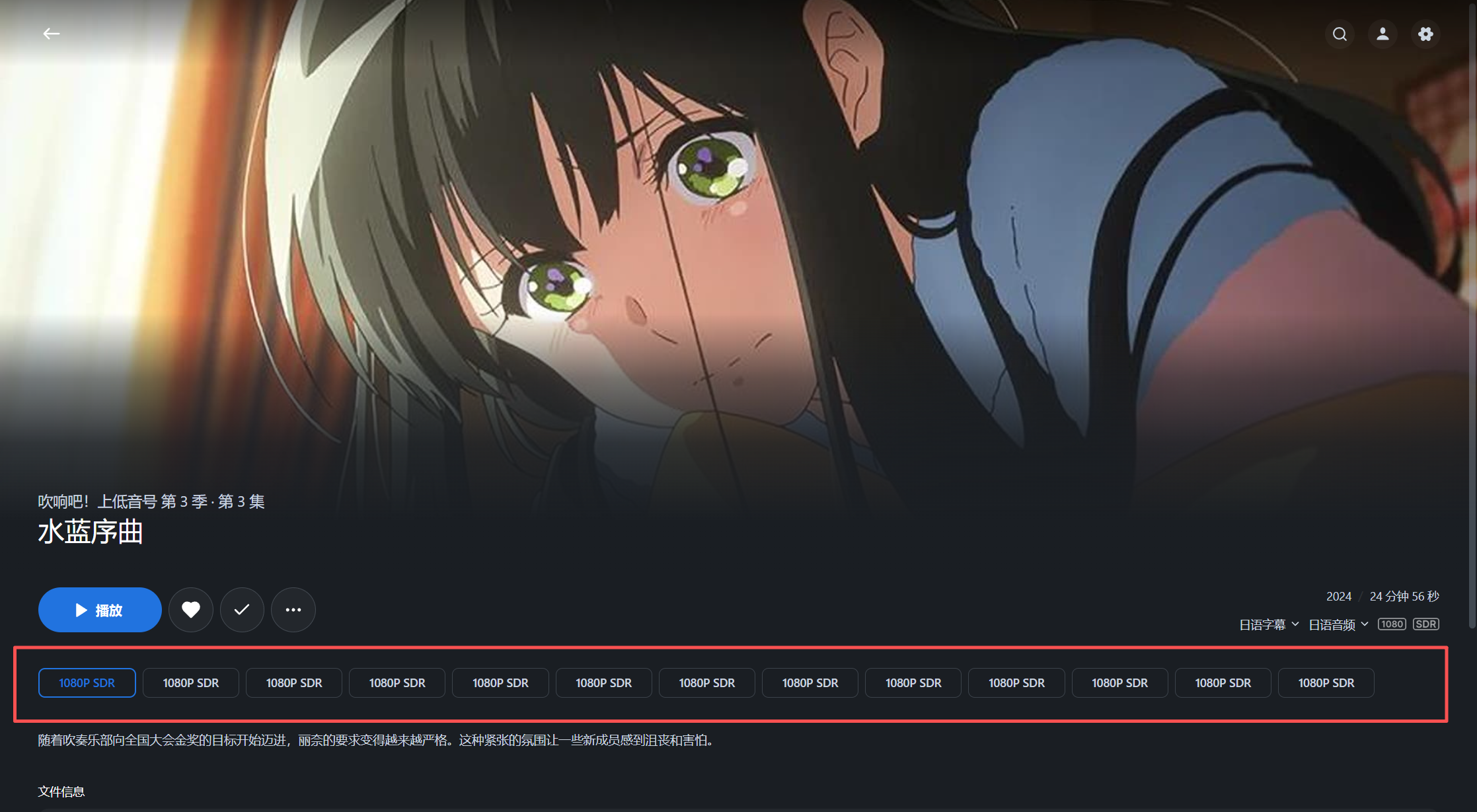

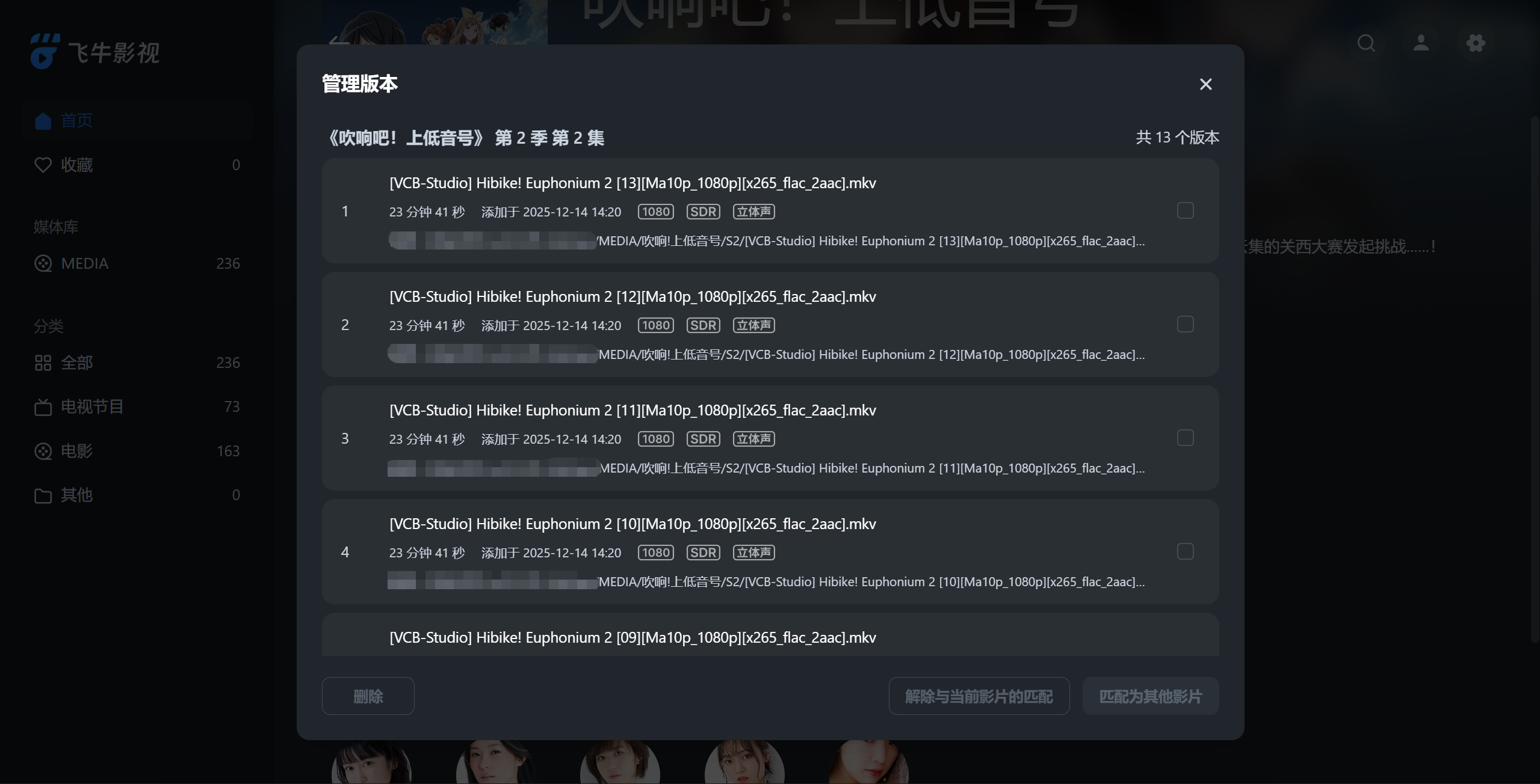

点进去第三季的第三集,发现出现了12个1080P SDR,估计是全部匹到同一集不同清晰度上了,这个问题要如何解决呢?

解除匹配再手动匹配
尝试了下1集1集的去手动写集数就可以了,但这也太不方便了,如果可以麻烦跟进一下问题吧。  详情 回复
2025-12-18 20:02
试过了哟,依旧是只有1集  详情 回复
2025-12-18 20:00
2025-12-18 20:00:08 楼主 显示全部楼层
试过了哟,依旧是只有1集
2025-12-18 20:02:19 楼主 显示全部楼层
