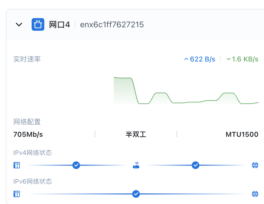

设备环境:物理机 hp800 g5 fnos1.1.8
BUG现象:只能以半双工方式工作,且下载速度异常(100Mb 波动)

另外,在arm 191版本下,均无法正常工作,能识别但一传输大文件就网络卡死掉线,需要重新拔插入系统

另外,在某RK3566 T 和t4的arm飞牛最新测试版下,绿联2.5g(具体型号:CM648 使用rk8156芯片)和绿联和其他品牌5g USB网卡(rk8157芯片),均无法正常工作,可以识别,但一传输文件就断网(大文件明显,立刻死机),  详情 回复

另外,在某RK3566 T 和t4的arm飞牛最新测试版下,绿联2.5g(具体型号:CM648 使用rk8156芯片)和绿联和其他品牌5g USB网卡(rk8157芯片),均无法正常工作,可以识别,但一传输文件就断网(大文件明显,立刻死机),需要重新拔插才能再次登录系统ip

拔插了不同网口均如此,在Windows和macos均正常使用

绿联5g usb网卡型号:CM848

最新固件,问题依旧一样,传输大文件几秒后必死机
