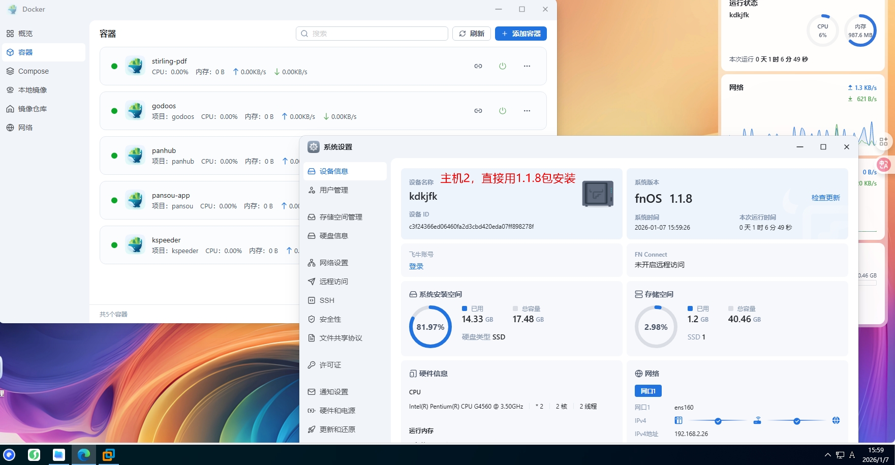

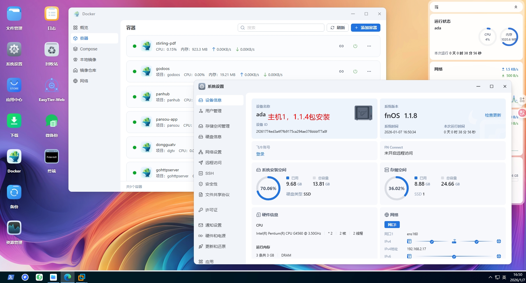

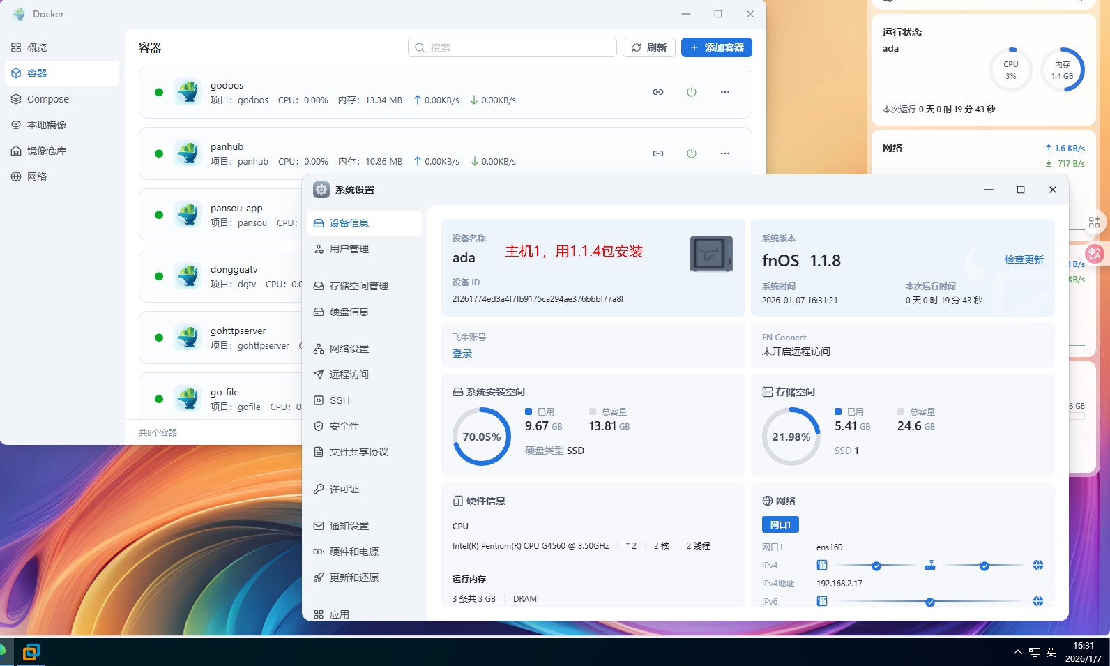

设备环境:(物理机/虚拟机 1.1.8)
BUG现象:(我发现1.1.8版的DOCKER数据都存储在系统盘,导致系统盘越来越大,之前用了半年的系统盘都不到10G,最近新装的一台机(用1.1.8包安装的)系统盘都快17G了,装的东西和旧的那么差不多。后来我就发现是新版DOCKER问题,为了复现,我用两个虚拟机的飞牛来试验了一下,结果我的猜测是对的。主机1是12月份装的,当时用的1.1.4的包,后来升级的;主机2直接用1.1.8安装的)
联系方式:(可以提供手机号或者所在粉丝群与昵称,例如 1群-路人甲)
