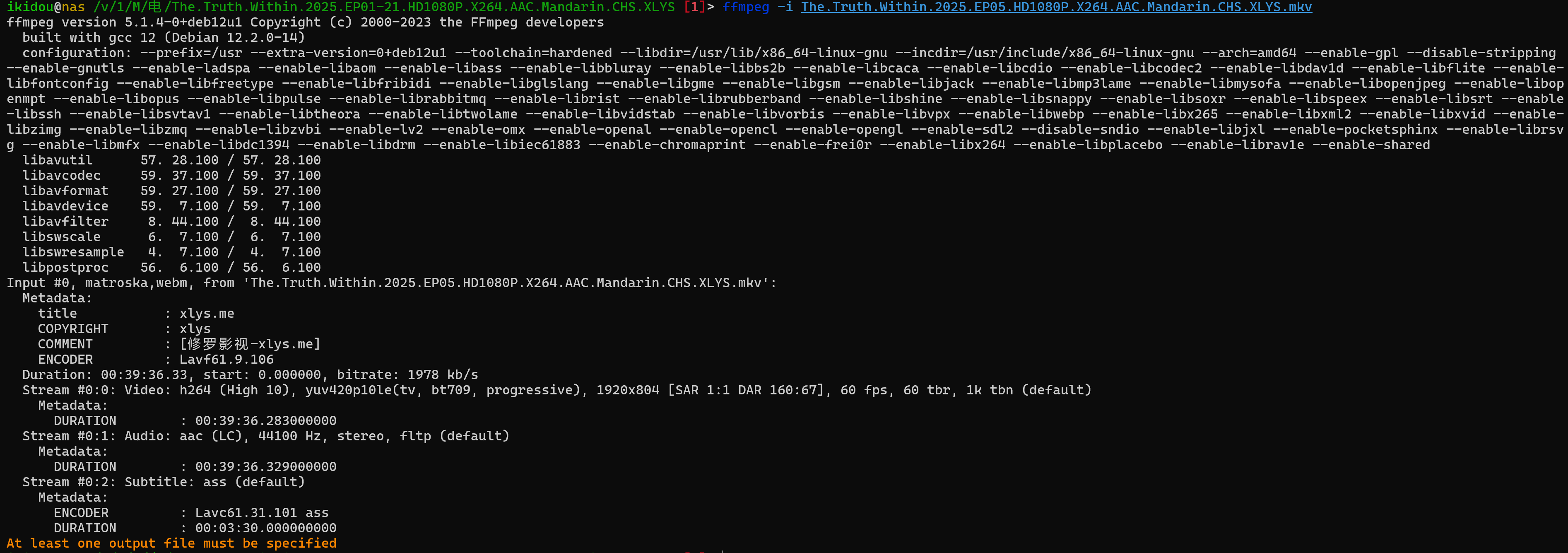

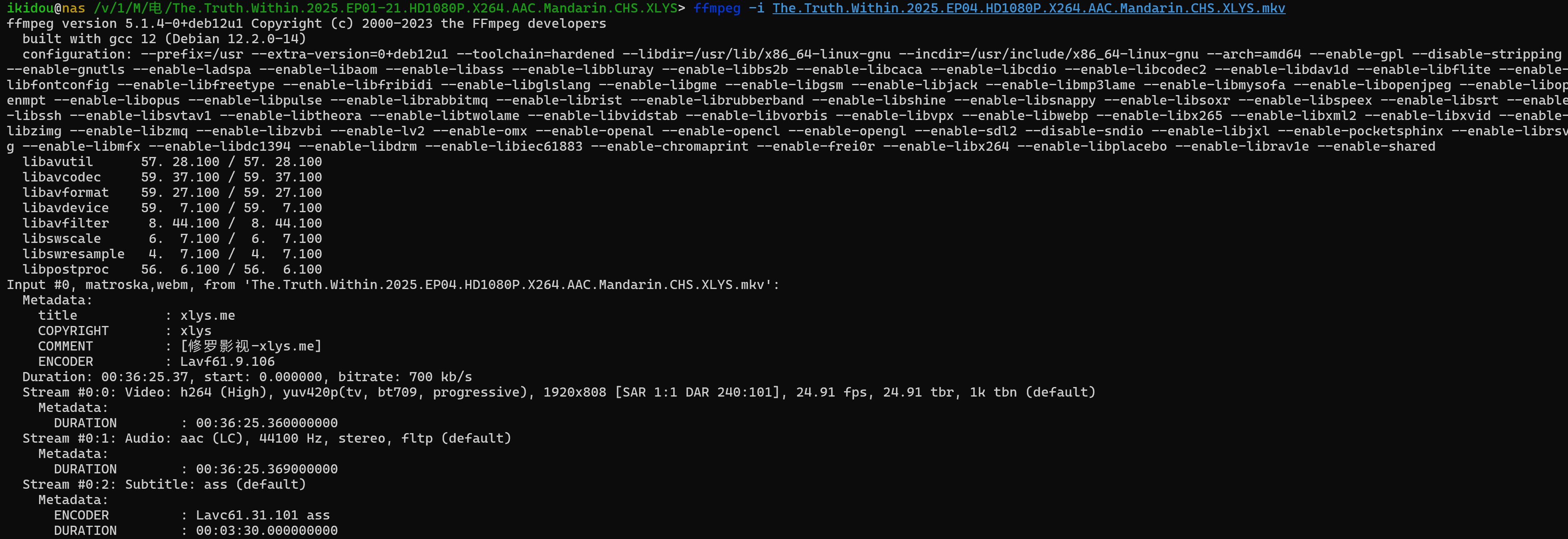

播放卡顿的原视频素材信息(飞牛TV不可硬解;手机、web、smb+自带播放器均不卡顿)
播放不卡顿的原素材信息(飞牛可硬解、但软解也不卡

应该就是x264但是用了10bit,硬解不支持,软解又卡顿
