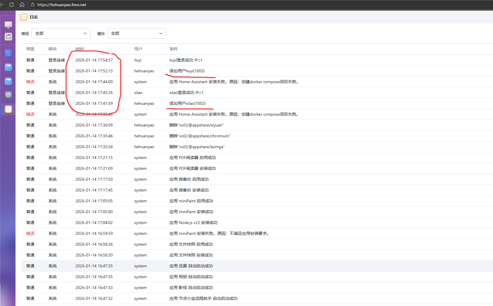

上传两个截图,分别是一般用户B和一般用户C的创建时间;和一般用户B初次登录所看到的文件。
图1. 用户创建时间
图2. 用户初次登录看到的文件

这是 Linux 用户 UID 复用机制导致的正常行为,不是系统 Bug。
当新系统创建的用户 UID 恰好与旧系统磁盘中残留用户 UID 相同时,Linux 会自动将这些旧目录识别为新用户的主目录或可访问目录,因此新用户首次登录时会看到旧用户的数据。如果不希望新用户看到旧用户数据可以在创建账号前到管理员视角将文件删除
