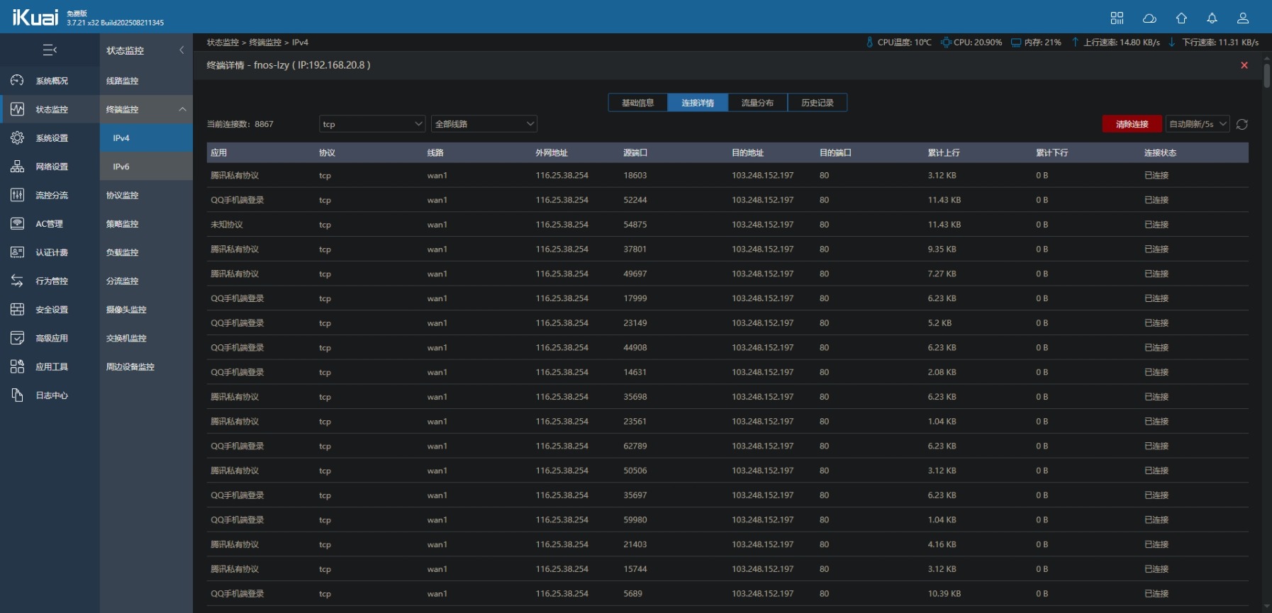

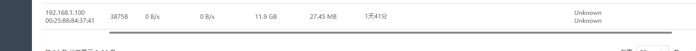

飞牛里面指向这个域名IP,6000+连接数。
35
2143

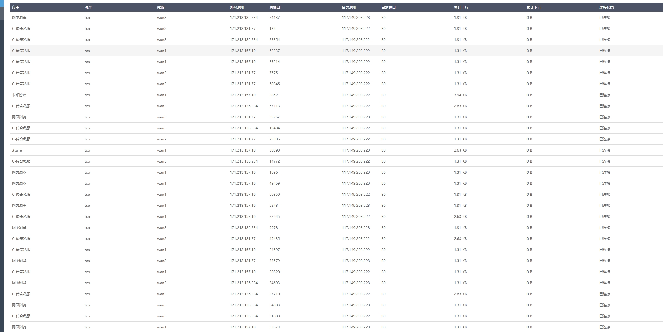

这个情况也就近期开始出现,大量异常连接数,开始还没在意是什么问题,宽带总是一段时间就断一下,然后就开始排查问题,每次断网在路由系统里能看到飞牛大量连接数,每次在2万到4万之间,这很不正常,爱快显示是迅雷或者BT,我就把所有相关的应用全部删除,但问题并没有解决,据我观察每次的IP都不一样,有很多网游的数据连接 比如魔兽世界还有天龙八部之类的,一旦飞牛系统被大量异常连接,会导致系统出现卡顿,资源管理器加载失败,如果有需要我可以配合官方尽快修复该问题

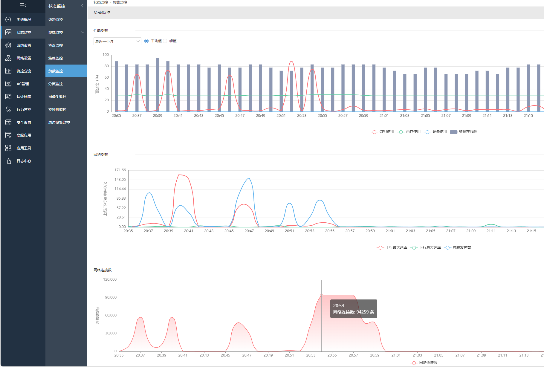

2026-1-28 19:08:33 显示全部楼层

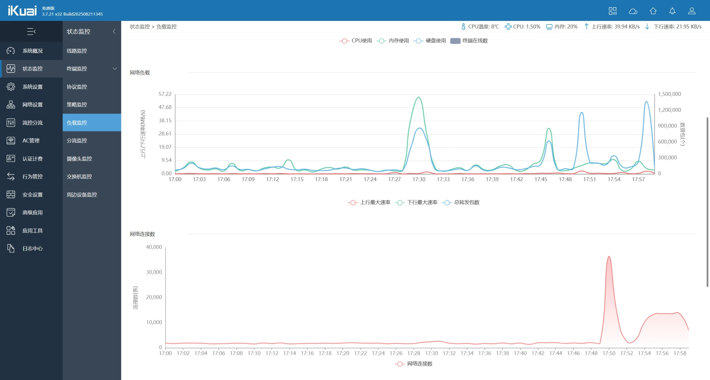

屏幕截图_28-1-2026_17593_192.168.21.253.jpeg我的也是,飞牛已经升级到最新1.1.15 还是出现。发现临近18点的时候出现 。下次出现准备抓个包看看

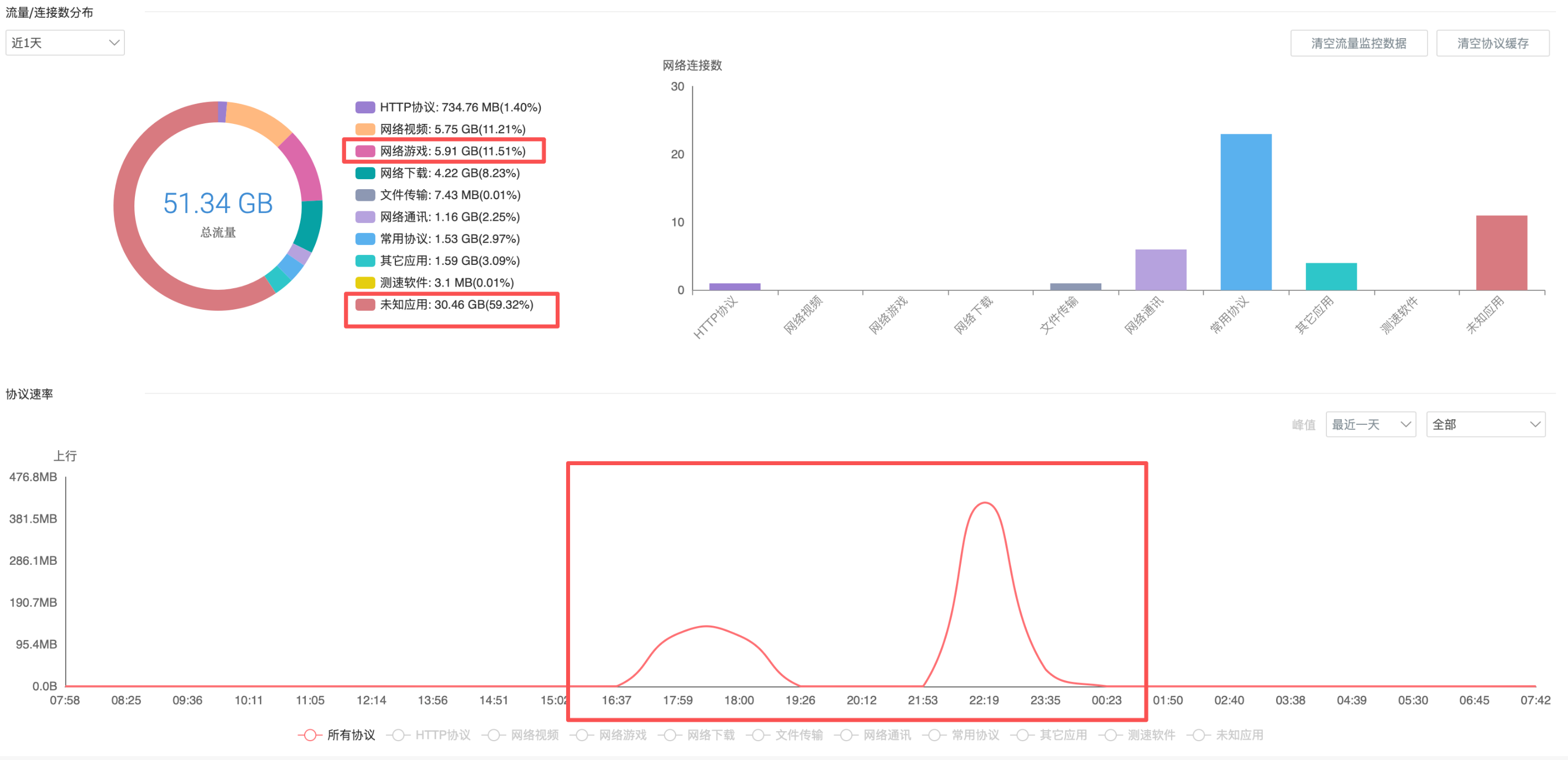

屏幕截图_28-1-2026_233954_192.168.21.253.jpeg17点半更新手机软件下载连接数都未异常,从50分左右网络直接瘫痪了。是不是来一波真是醉了再这样要关掉飞牛了

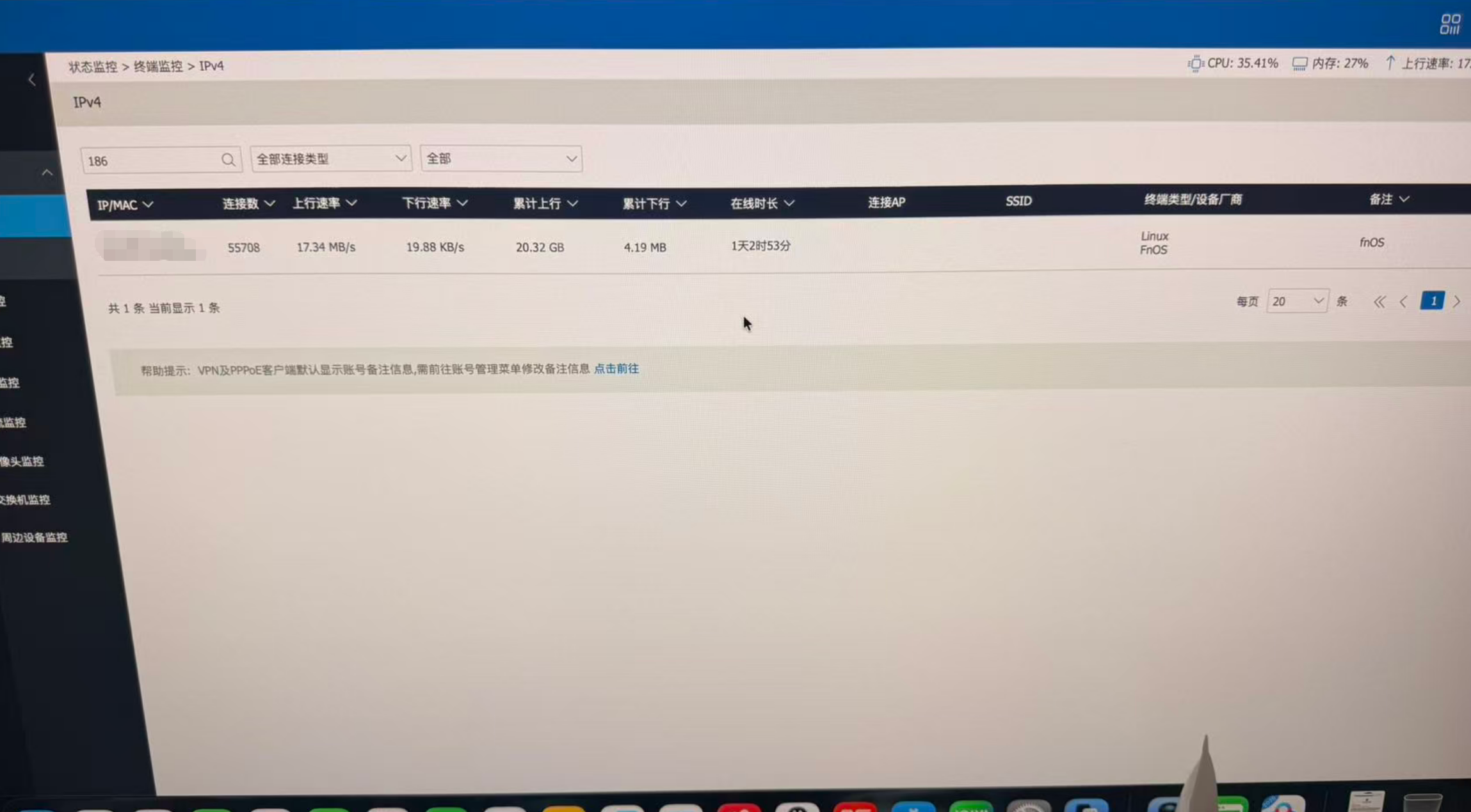

竟然不是个例!!!最近经常感觉断流,以为是网卡有问题,查了ikuai发现飞牛所在的ip连接数异常,白天偶发,晚高峰频发,最高连接数高达10w,短时间转发包数百万

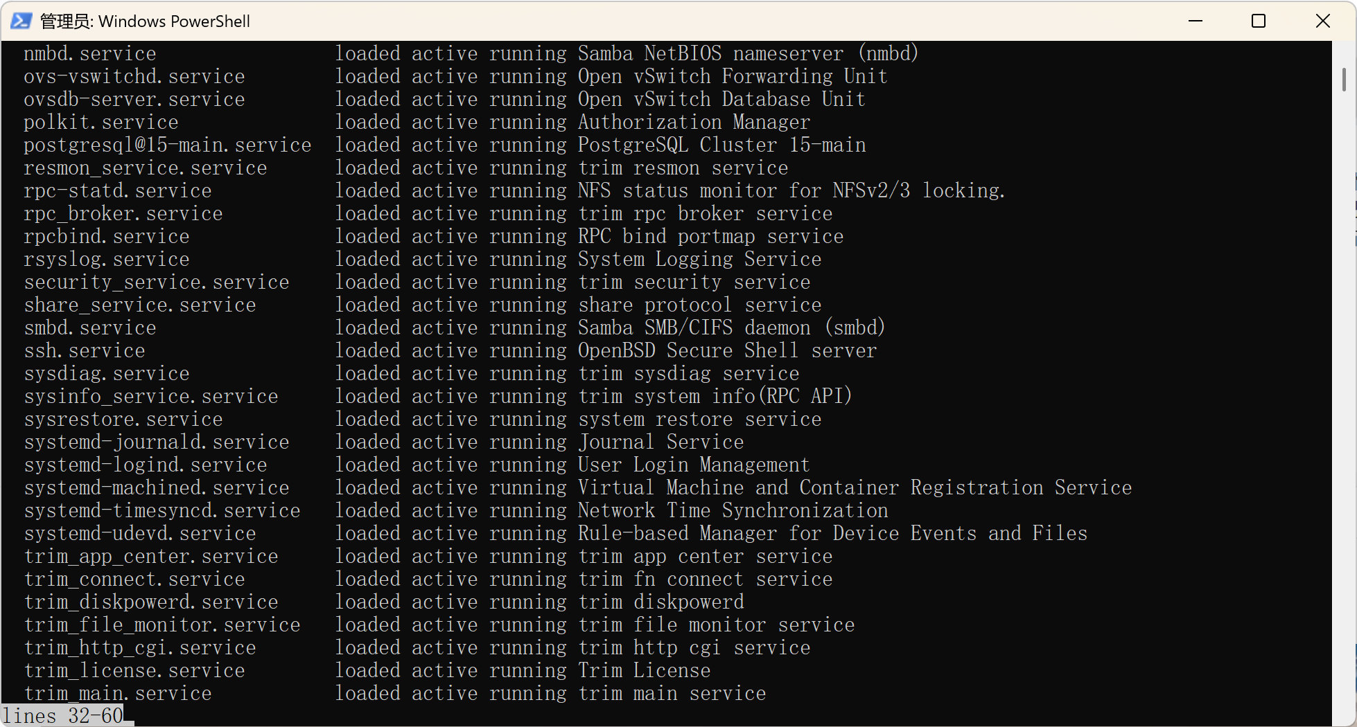

我一直都是最新系统,并且感觉是用了最新系统出现的这个问题。在系统启动项中 找到了system_startup.service这个服务,查看内容后就是标准的木马程序。在这之前没开启过ssh 没拿过root用户,没有使用过p2p或者种子下载,只下载一个第三方软件,名称是FnDepot。辛苦给排查下,出现的情况是 出现大量的连接数,时间基本固定,晚高峰附近进一个周。一天跑了50g上传流量。大量的docker应用出现自动关闭的情况。cpu负载一直在50%左右,查看top无法找到明确的占用。

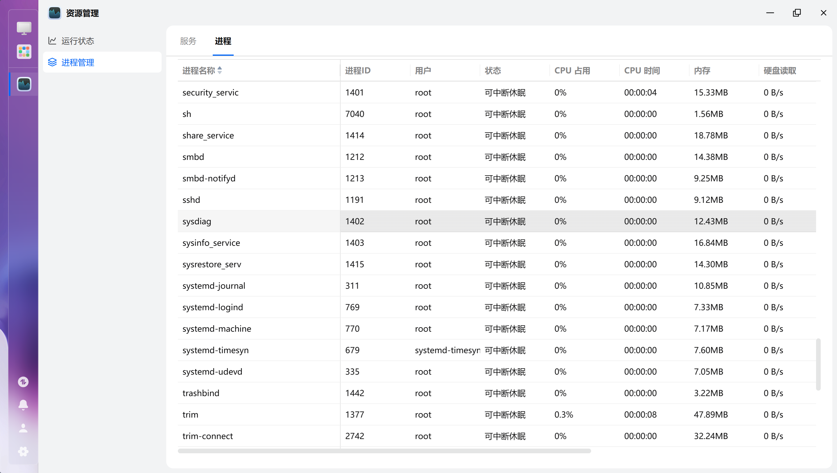

2026-1-30 16:38:09 显示全部楼层
我最近1个月也碰到这个问题,每天有2-3波,平均一天20-30G上行流量,查了下进程也没system_startup.service这个服务
是要去ssh中查看 服务  详情 回复
2026-1-30 18:01

2026-1-30 18:01:44 显示全部楼层
排骨排骨啊 发表于 2026-1-30 16:38
我最近1个月也碰到这个问题,每天有2-3波,平均一天20-30G上行流量,查了下进程也没system_startup.service ...
是要去ssh中查看 服务
ssh查看了也无此服务  详情 回复
2026-1-30 18:37
2026-1-30 18:37:48 显示全部楼层
ssh查看了也无此服务
