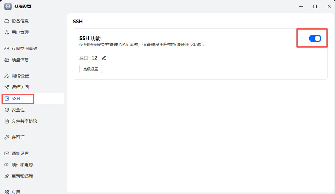

1.系统设置— ssh 打开

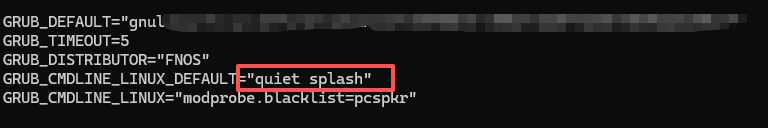

nano /etc/default/grub 回车
把这个 intel_iommu=on iommu=pt 字符串删除
然后 ctrl+x 按y 退出

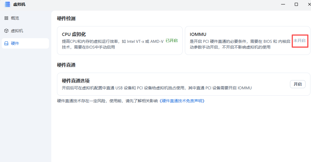

等待服务器启动完成,确保你的虚拟机界面
iommu为未开启状态
再来到系统设置

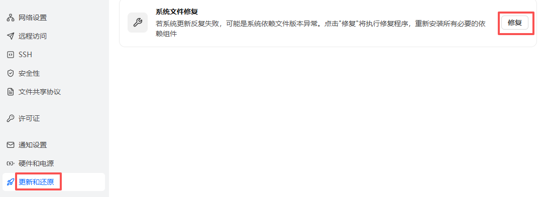

点击修复按钮,等待系统修复更新完成,即可开启smb
